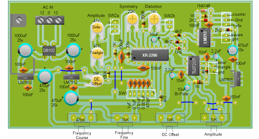

TL072 ve LM293'ü devreden söküp XR2206 nın 2 numarasına bakabilirsin. İlk sinüsün çıktığı yer orası. Eğer orada sinüs sağlamsa o zaman sonrasındaki OPAMP devresine odaklanabilirsin.

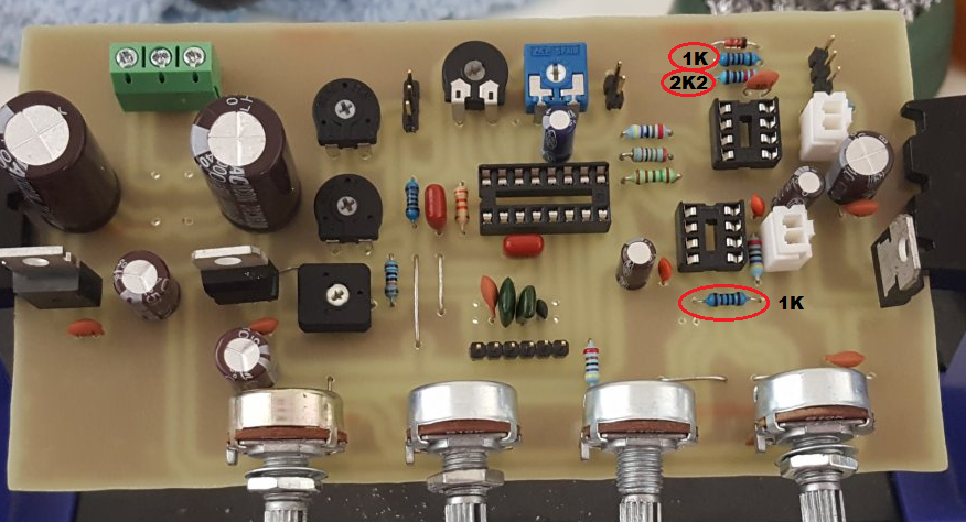

Eklediğim resimdeki daire içine aldığım dirençlerin büyük ihtimal yanlış takılmış.Mesela 2K2 nin renklei 3 tane kırmızı olmalı sende ilk iki sıra kırmızı renk (LM293 ün arkasındaki direnç)
Alttaki resimde komponen yerleşiminde zaten dirençlerde renkleri görünüyor (Karşılaştırabilirsin)

Abi dirençler 5 bant.
1k lar kahve-siyah-siyah-kahve-kahve
2k2 ler kırmızı-kırmızı-siyah-kahve-kahve
Resimde zor belli oluyor.
Adam yaparken karbon direnç kullanmış. Ben özellikle metal film kullandım ki sorun yaşamıyım. Şu diğer birkaç elemanı da değiştireyim olmazsa entegreler patates diye düşünmeye başlayacağım.

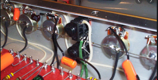

Orijinal devrenin sayfalarına tekrar baktım.Devrende göremediğim birkaç kritik konu var.
Örneğin orijinal kutuda ön ve arka panel metalden, ayrıca 4 potta küçük bir alüminyum levhaya sıkıca bağlı.Yine orijinal devrede trafonun solundaki vidaya, arka alüminyum panele,öndeki alüminyum panele giden kablolar var(PCB deki en geniş yola gidiyor) Ayrıca bu terminalde 220 power kablosunun toprak hattı kablosuda bağlı.
Adam bunlar “Kesinlikle olmalı” diye izah etmiş.Zaten bunlar parazit kapmaması için.
Demek istediğim tüm metal bağlantıları birer kablo ile trafonun sol tarafındaki bağlantı terminaline bir araya getirmişler.
Eğer ,paneldeki potların altına metal bir plaka /yüzey koymadıysan ,soyulmuş tek damar bir kabloyu soldaki potun solundaki o geniş pcb ye lehimle ve sırayla potların metal üst kısımlarına tek tek lehimle ,en sağdaki pota da lehimledikten sonra kalan 1-2 cm lik teli yine en sağdaki geniş pcb yoluna da lehimle .
Aynen fotoğraftaki gibi (Burada potun ortasına lehimlemiş sen neresi daha rahat lehimleniyorsa oraya lehimle) .Tüm bu işlemler sinyal çıkışlarının etkilenmemesine yardımcı olur.

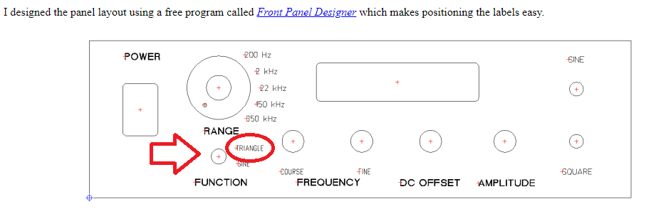

Üçgen /Sinüs dalga anahtarı panelde solda

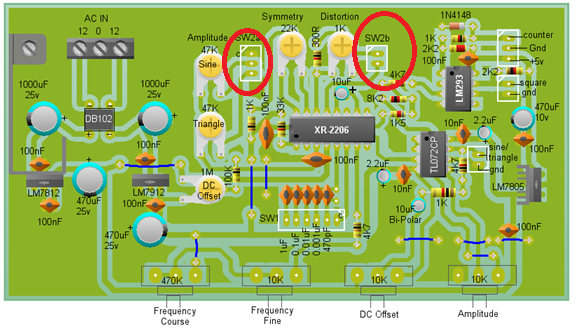

Datasheete bu konu için baktım
Anladığım kadarıyla 13.pin ile 14.pin 200 ohm civarı bir dirençle birleşince çıkış sinüs oluyor .Diğer konumda üçgen sinyal çıkıyor .
Daha da türkçesi 2 pinli bu soketin kablolarından biri ,6 lı anahtarın orta bacağına ,bu konnektördeki 2 li pinin diğer kablosu ise ,demin orta uca giden kablonun iletime geçtiğindeki ucuna takılacak. Bu sıradaki 1 pine bişey lehimlenmeyecek
Bu 6 uçlu anahtarın diğer ucundaki 3 lu gruba ise ortaya GND yani 3 lü konnektörün üstündeki uç, diğer 2 yere ise konnektörden gelen uçlar takılacak bunun sırası önemli değil
7,410
