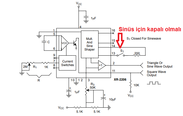

Burada doğru şekilde izah edilmiş çizilmiş
Ama O anahtarın resimde görüldüğü pozisyonde iken buzzer testinde iletimde olması lazım.Eğer boşta bırakılan uç ile orta uc iletimde ise cihaz saçma sapan sinyaller verebilir yada birşey gözükmeyebilir
Datasheete bu konu için baktım
6477 eklentisine bak
Anladığım kadarıyla 13.pin ile 14.pin 200 ohm civarı bir dirençle birleşince çıkış sinüs oluyor .Diğer konumda üçgen sinyal çıkıyor .
Daha da türkçesi 2 pinli bu soketin kablolarından biri ,6 lı anahtarın orta bacağına ,bu konnektördeki 2 li pinin diğer kablosu ise ,demin orta uca giden kablonun iletime geçtiğindeki ucuna takılacak. Bu sıradaki 1 pine bişey lehimlenmeyecek
Bu 6 uçlu anahtarın diğer ucundaki 3 lu gruba ise ortaya GND yani 3 lü konnektörün üstündeki uç, diğer 2 yere ise konnektörden gelen uçlar takılacak bunun sırası önemli değil

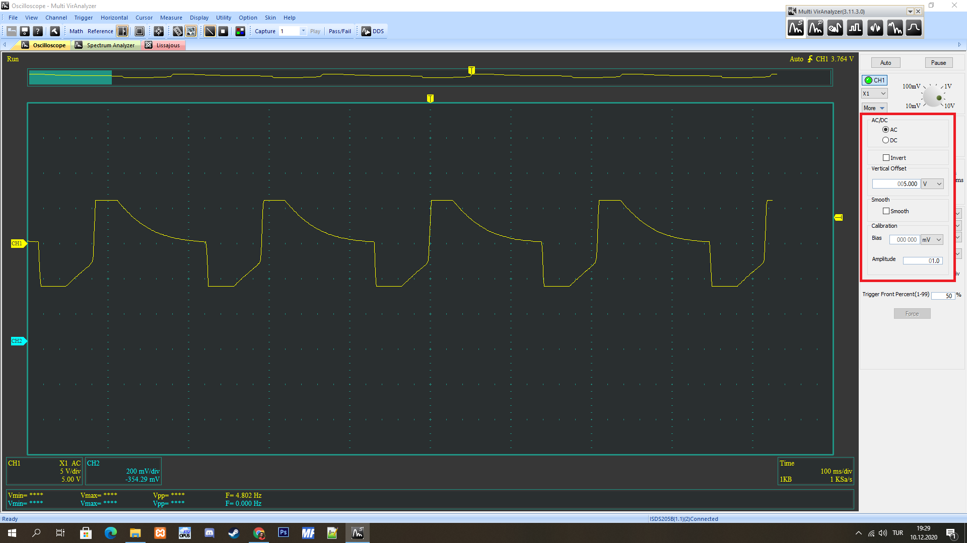

Yeni bir yer keşfettim osiloskopta.
Kırmızı ile çerçeve yaptığım alandaki ayarlar nasıl olmalı?
Bu güne kadar hep DC kademesindeymiş. AC tıklayınca görüntü aşağıdaki resimdeki gibi oldu.
@taydin abi opamp'leri çıkardım. 2 numaralı bacaktan osiloskopun dc kısmında direk kare dalga çıkıyor.
AC kısmında ise yine kareye yakın bir şey.

Benim osilaskopta hep dc de kullanıyorum. Sinus kare dalga fark etmiyor. Bugune kadar sadece bir kere ac ye almak zorunda kaldım.

Normalde AC/DC her zaman DC'de dursun. Eğer bir DC voltajın üzerine binmiş olan çok küçük genlikli bir AC sinyale bakacaksan, AC moda alman lazım ki o küçük sinyali ayrıntılı olarak görebilesin.
"İnvert" sinyali 180[CHAR]deg[/CHAR] fazını değiştirir, veya X eksenine göre tersini alır.
Smooth herhalde dalga şeklinin tırtıklarını azaltmaya yarayan birşey. Ne idüğü belirsiz bir mod, o yüzden onu açma.
"Calibration" ayarlarını da varsayılan değerlerde tut. Kalibrasyon yapabilmen için bilinen bir voltaj üreten bir referans kaynağa ihtiyacın var. Böyle bir kaynak olunca belli bir voltaj üretip osiloskobun da tam olarak o değeri okumasını sağlıyorsun. İyi bir referans kaynağın olunca bu ayarı yaparsın.
