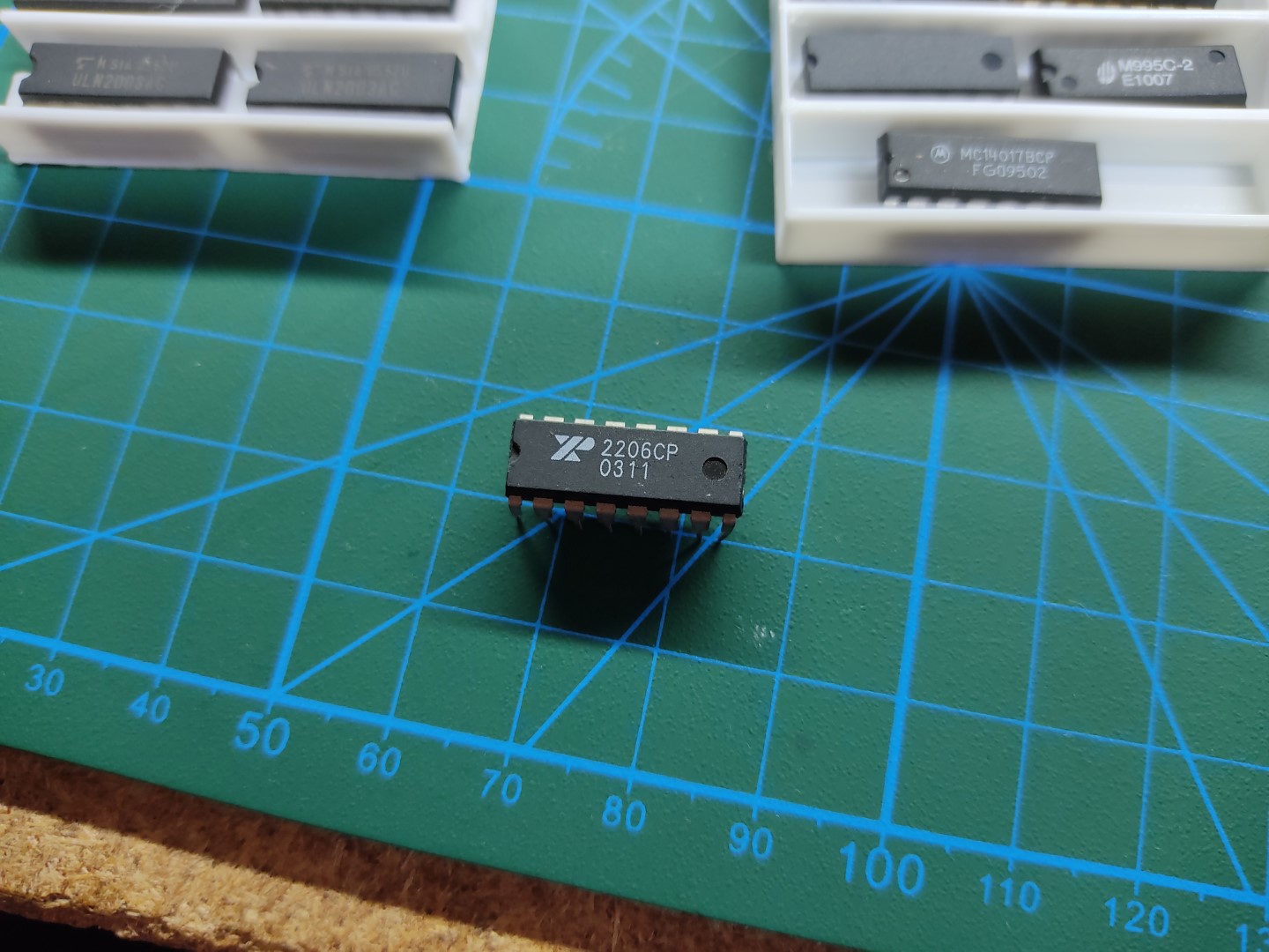

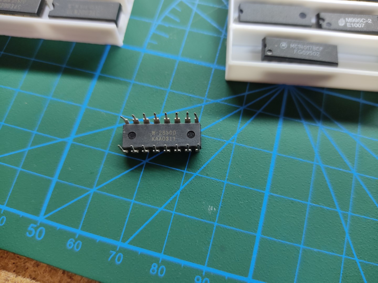

Bende de bir tane var. Hatta şu an çalıştığın projeyi keşfetmemi sağlayan entegre. Step motorları için bit pazarından 5 TL'ye aldığım lazer gösteri cihazından sökmüştüm. Çok yüksek ihtimalle bu orijinaldir çünkü söktüğüm cihazın kasası ezilmişti ama kendisi kaliteli bir tasarımdı.

Cihazın mekaniği duruyorsa resimlermisin?
@uyesercan seninkisi hakiki gibi duruyor. Senin hurdalarda kim bilir ne hazineler vardır, yap artık şunların envanterini de belki bize de lazım olan birşeyler çıkar :)

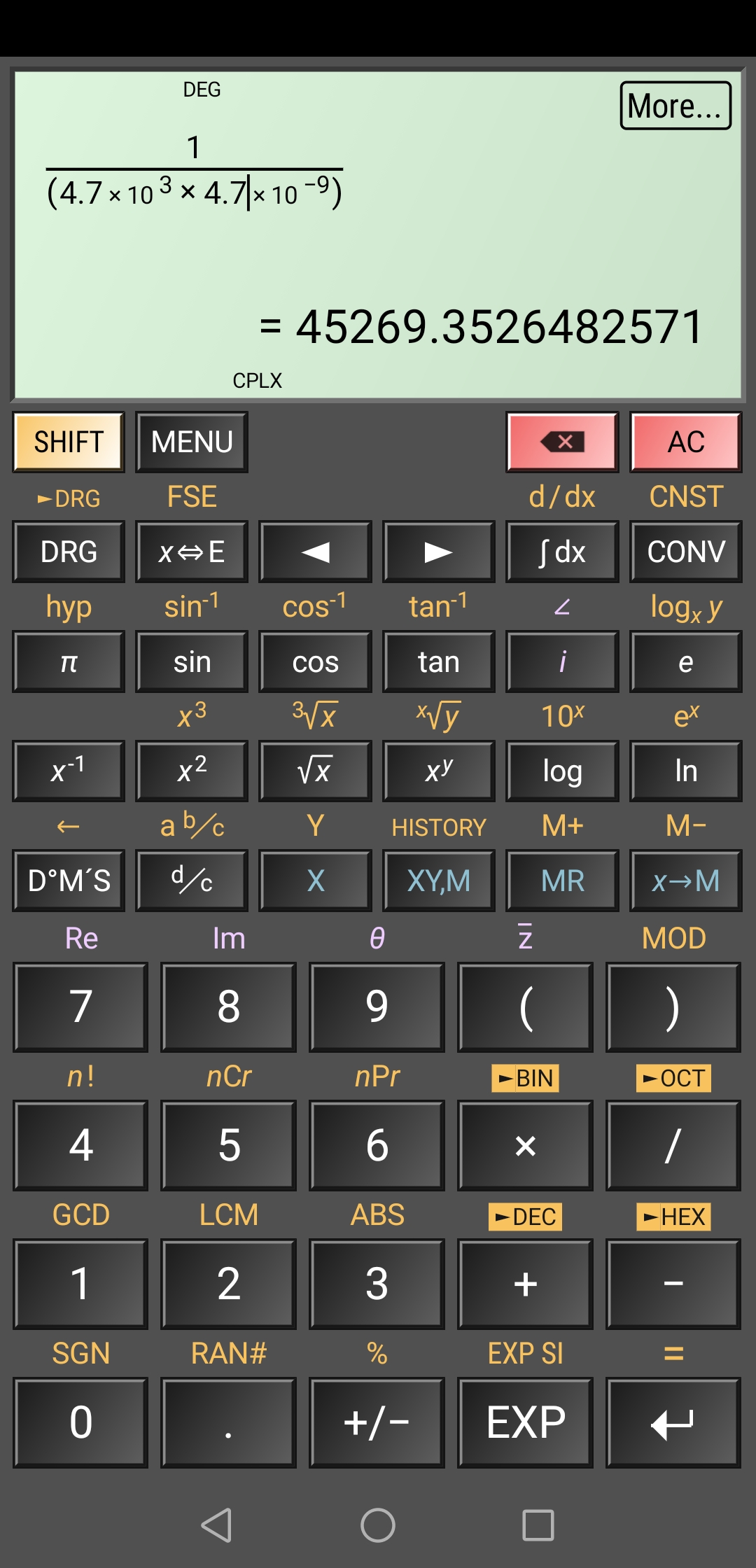

Şemadaki komponent değerlerine göre bunun verebileceği en yüksek frekans 452 kHz. Eğer 4 MHz alabiliyorsan komponent değerlerinde yanlış var. C1 - C6 değerlerinin, VR1, VR2 ve R2 değerlerinin doğru olduğundan emin ol. Frekansı belirleyen bunlar.
Şemada C1 ... C6 kondansatörlerinden birisi seçili oluyor. Seçili olana C diyelim. VR1, VR2, R2 nin toplam değerine de R diyelim. Bu durumda alacağın frekans:
[math]f=\frac{1}{RC}[/math]
Mesela C = 4.7 nF, R = 4.7 k[CHAR]Omega[/CHAR] için hesaplayalım:
Yani bu değerleri kullanırsan 45.2 kHz lik bir frekans alman lazım. Bir dene bakalım.
6640 eklentisine bak
