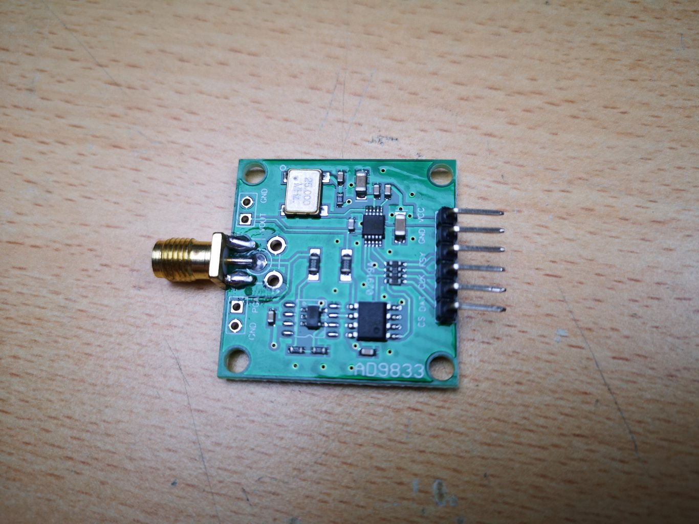

n11.com'dan AD9833 Sinüs Kare Üçgen Sinyal Jeneratör Modülü SPI 0,1hz-25Mhz seçtim! Alışverişin Uğurlu Adresi'nde fiyatlar harika!
Çin'den birkaç ay önce getirtmiştim. Daha power verme fırsatım olmadı.

Aynı çip mi?
N11 deki 24tl. Düzgün çalışıyorsa bizim yaptığımız masrafa deymez valla.
Çip aynı ama devre farklı. Bendekinde ilave birşeyler daha var. Müsait bir zamanda incelemesini yapacağım bendekinin. Şemasını da çıkarırım eğer hazırda yoksa.

Bunu LCD/buton shield olan arduino ile kullanabilirsin.
Yazılımı yüklenmiş hazırı varmı bu dediğinizin.
Entegre ya da modüllere, yazılım atma işi ile hiç uğraşmadım da.
Bedavadan biraz pahalı. Ben yanlışlıkla butonsuzunu aldım. Duruyor çekmecede :)
Sistemin ön paneli Potlu yada encoder li olmayınca benim gibilere ters geliyor.
Her 10hz için tık tık tuşla yada keypad ile girmek zor iş.
