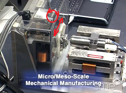

XY duzleminde hareket eden mekanizma ve yataklanmasi
Videodaki sistemde X ve Y bir birinin ayni sistemlerin ust uste monte edilmesi ile elde edilmis.
Tersine muhendislik icin bir eksenin nasil yapildigini anlayabildiniz mi? Yatak nerede miknatis bobin nerede nerede?
Videoda cok az detay var ama sorumu sorup sansimi deneyeyim.
Yataklarda asagidaki malzeme kullanilmis olabilir mi?

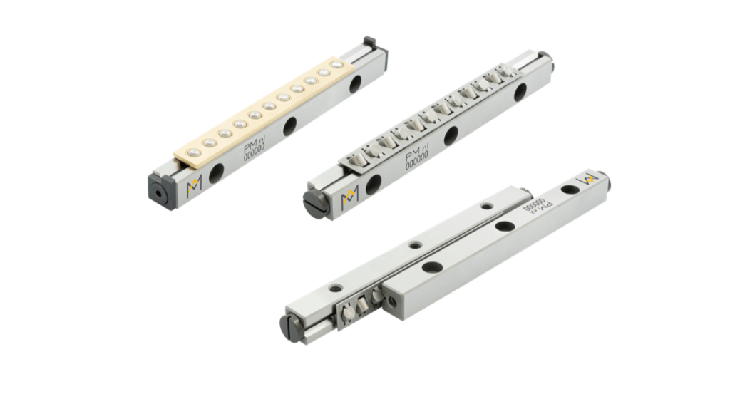

Araba ray ikilisinden daha az yer kaplaması için, cross rollerin parçalarının (duran ve kayan kısımların) üst üste konması gerekiyor gibi duruyor.
Bu durumda sağlam bir darbede, devrilmede grup komple dağılabilir. Elle tutup kaldırdığınızda eksen ana metalleride havaya kalkacaktır sanıyorum.
Eksenlerin ana metal-plate metalleri, emanet gibi üstü üste binmiş olacaktır.
Bu dezavantajı gidermek için cross rollerler yanyana, yatay pozisyonda monte edilmek durumunda kalınacak ve iki katı yer kaplayacak gibi duruyor.
Bu durumdada mini araba ray ikilisinden daha az yer kapladığıda söylenemez sanırım.
Araba rayın minyatürleride var. Araba ray daha hassas, sağlam ve hoş duruyordu bence.
Arabanın ray başından çıkmaması için, ray başı stoplamasıda kullanıldığında plateler devrilsede, darbede alsa, elle tutulup havayada kaldırılsa,
asla dağılmazlar araba ray avantajlı olur gibi geldi bana.
Araba ray kendini çok fazlasıyla yıllardır ispatlamış malzeme. Cross Roller kendini nekadar ispatlamış acaba.!
Cross roller nasil monte edilir ne kadar yuk tasir arastirirmalisin.
Asagidaki montajda hic bir sey dagilmaz ve araba ray ikilisindeki igne olayi (bilyanin raya igne gibi batip gomulmesi/iz yapmasi) olayi yasanmaz mesela.
Arabalarda kuresel rulman kullanilirken Cross roller da genellikle silindir kullanilir. Bu da yuk tasima kaabiliyetini inanilmaz artirir.

dağılmaması için yatay görseldeki gibi monte edilmeli gerekli böyle yapılıncada araba-raydan daha az yer kapladığı söylenemez demek istedim.
Bu cnc lerde tercih edilen bir yöntem değil hiç denk gelmedim. Ucuzda değildir, ray masrafı iki kat fazla olur gibi duruyor.
Silindir rulmanlarından M4 çap 15 mm. uzunlukda, M5 çap 20 mm. uzunlukda olanlardan arasıra alıp pim amaçlı olarak farklı amaçla kullanıyorum.
Masura rulmanı diye tek tek istenildiği kadar satılır. Çok şeçitli ebatlarda üretiliyorlar. Sanayide yürüyen bant konveyör sistemlerinde çok kullanılırlar.
Bu tür mekatronik malzemecilerin vitrininde göz önündede görmedim cross rollerleri henüz pek yaygın değiller demekki.
Yağlaması, toz keçesi yok. raya önden giden kalavuz delrin plastiği yok. Rulmanları hava şartlarına açık.
Sanıyorum o V kanal içi rulmanların olduğu kısım zamanla bir miktarda olsa kir-toz-atıkla dolabilecektir. Gres yağlama yapılsa tozu daha çok kapabilir.
Açık çalışması sıkıntı...
Tercih sizin, benim gözüm pek tutmadı, sadece araba raya göre bir üstünlüğünü göremedim. Sizin ağırlıklada pek işiniz yok gibi duruyor.
Silindir yüzeyi daha çok basar bu doğru ama, araba 4 noktadan temasla arka arkaya çok sayıda rulmandan basıyor.
4 metre uzunluğunda kocaman cnc eksen köprüsü her iki tarafında 2 araba olacak halde, toplam 4 araba ile en az yarım ton ağırlığı No:3-4 araba ile yıllarca taşıyabiliyor. En son 15 yaşında oksijenli kesim cnc makinede bosch-rexroth araba değişimi yapmıştık.
Bu tür sistemlerde aslında araba değişiminde normalde rayında değişimi gerekir ama biz sadece arabaları değiştirdik.
Yalnız araba ray kendini senelerce kanıtlamış bir düzenek. Bu cross rollerin bir kaç yıllık çalışmışına bir yerde bakmak gerekebilir.
Benim gözüm pek tutmadı sadece. Endüstriyel ağır metal dolapların çekmece rayı gibi geldi bana ilk gördüğümde,
çekmece rayına benziyorda biraz.
Siz bana aldırmayın, Her iki sistemde iş görecektir. Sonucda üretilme amaçları bu tür işler için.

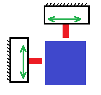

Bir birine dik duran iki mekanizma saseye sabitlenmis durumda. Kirmizi kollar ok yonunde hareket edebiliyorlar.
Amac mavi kutucugu kirmizi kollarla X ve Y yonunde hareket ettirebilmek.
Mavi kutucugu elimizle alip kaldiramamiz da gerekiyor.
Kırmızı kollar oklara dik olarak uzuzayıp kısalabiliyorsa olur.
Şöyleki;
X eksenin kırmızı kolu kendi oku yönünde hareket ederken, Y eksenin kırmızı kolu da aynı oranda, kendi okuna dik yönde uzayıp kısalmalı,
Y eksenin kırmızı kolu kendi oku yönünde hareket ederken, X eksenin kırmızı kolu da aynı oranda, kendi okuna dik yönde uzayıp kısalmalı,
kırmızı kollar yönünde (oklara dik yönde) iki ray, biri altda diğeri üstde olacak şekilde takılır.
altdaki rayın arabası üstde, üstdeki rayın arabasıda altda olacak şekilde takılıp,
arabalar biribirine montaj yüzeylerinden sabit olarak bağlanır. tek bir araba oluşmuş olur.
rayların birer uçları oklara monte edilir, diğer uçları serbest açık bırakılır.
mavi kutucuğun üstüne koyulacağı platform içinde;
ortak hareket eden arabalara monte edilecek bir platform ve üstdeki ray bu platform içinde ona sürtünmeden hareket edecek.
platform üstdeki rayı tünel gibi kaplayacak ve tünelin üstüde düz olup, mavi kutu bu düzlüğe koyulacak.
X,Y eksenlerinin ayrı ayrı veya birlikde çalışmasıda mümkündür.
Sistem calisiyor gorunuyor fakat raylarin bir uctan degil iki uctan suruklenmasi gerekecek.
Bu da 4 tane VCM demek. Maliyet birden firlayacak.
Iki voice coil kullanip ust uste monte edersem eksenlerden birisinin yaklasik 10kg olan diger ekseni de sirtlanip hareket ettirmesi gerekecek.
Gicik bir proje.
Asagidaki duzenegin avantaji eksenlerin sadece 6 mm hareket mesafesine sahip olmasi.
son görseldeki kırmızı okların olduğu kısım, yani rayların baş tarafları, 2 adet vcm ile ok yönünde tahrik edilir,
ray başları vcm ye alından sıkıca araları mümkün olduğu kadar açık (rayın tespitleneceği vcm nin yüzey alan kesiti ile orantılı olarak) 2 vida ile takılır.
rayların diğer boşta kalan uçlarıda ayrıca yataklanır.
pahalı yataklamada;
2 ray 2 araba daha kullanılır. yataklama yapılacak raya dik (kırmızı oka paralel) ray, yataklama yapılacak rayın en ucuna takılır, bu rayın arabasına yataklanacak rayın boştaki ucu çift vida ile (bir vida arabanın bir tarafında, diğer vidada arabanın diğer tarafında olacak halde) bağlanır.
ucuz yataklamada;
ray başlarına alın kesiti göbeklerinden, 1 er tane rotatif veya v kanallı rulman takılır,
bu rotatif/v kanallı rulmalarda, indüksiyonlu mil veya v kanal kama üzerinde ilerlerler. mil/kama yine üstdeki gibi monte edilir.
diğer yataklama yöntemi;
cross roller üst üste dik olarak takılıp bununlada üstdeki gibi yataklama oluşturulabilir.
aslında bu kısımda bir kaç çeşit daha yataklama yapmak mümkün gibi duruyor. çeşitli yataklama yöntemleri var, uygun olduğu düşünülen takılabilir.
2 vcm ile, bu halde raylar iki uçtan sürüklenmiş gibi çalışır.
