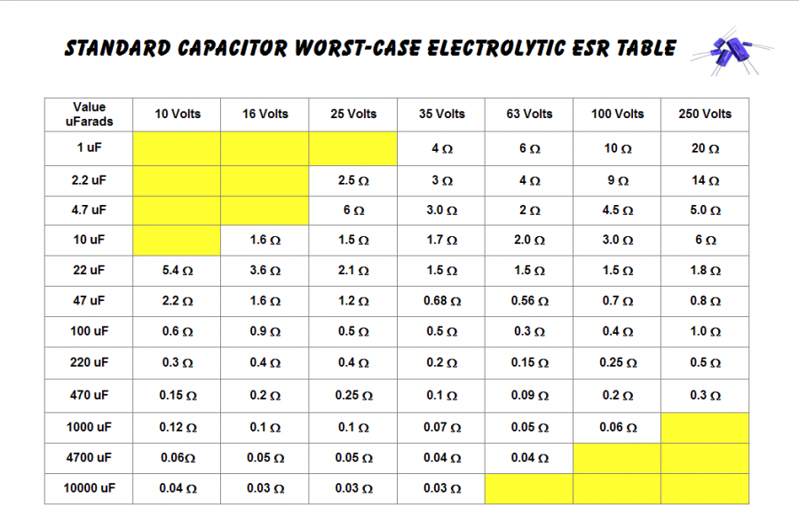

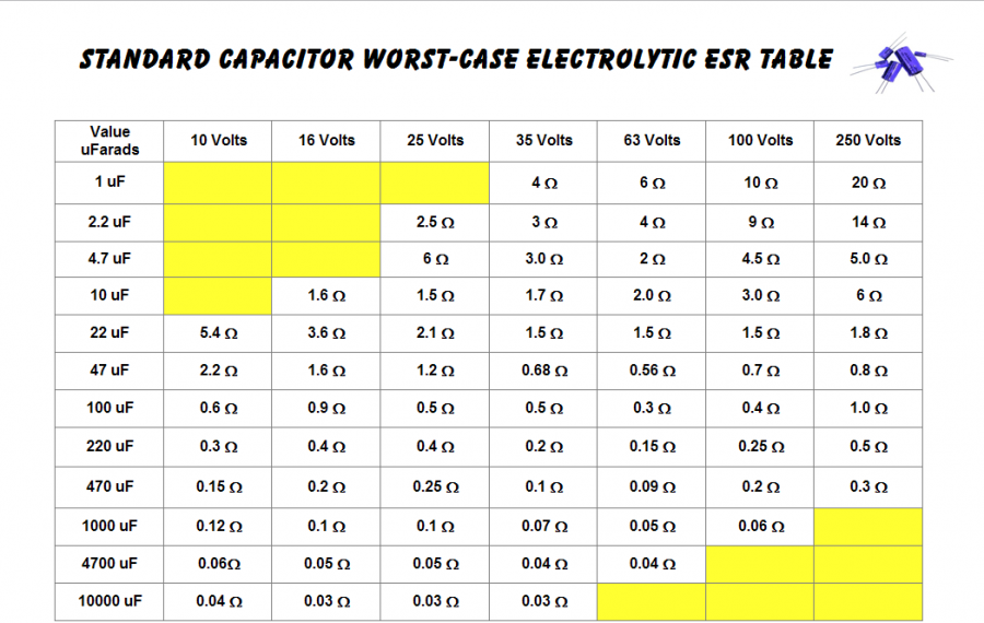

Kondansatörü bir kaç tane paralel bağlayınız. Tek, büyük
kapasiteli çok zaman iyi olmaz (ESR yüzünden).
Mesela; 4-6 adet 2200µF...

Niye o aletin ohm çözünürlüğü o kadar düşük? Benim LCR 0.001 Ω ölçebiliyor, sendekinin de ölçebilmesi lazım. İyi bir 10 mF kondansatörün ESR si 10 mΩ lar mertebesindedir.
Ölçüm frekansını da kapasitöre uygun olarak seçmen lazım. Bu kapasitör 100 Hz de çalışacak, o yüzden bu değere en yakın frekansı seçmen lazım. Bir de "seri eşdeğer devre" modunu seçmen lazım böyle büyük kapasitör ölçerken.
