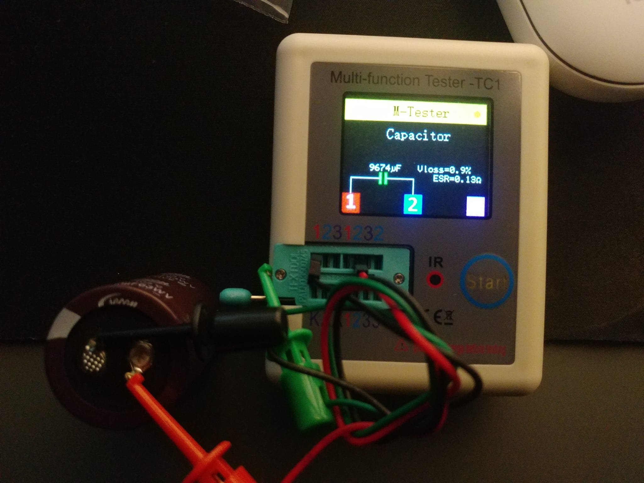

Tablodaki sarı alanlarda değerler neden boş bırakılmış acaba

Niye o aletin ohm çözünürlüğü o kadar düşük? Benim LCR 0.001 Ω ölçebiliyor, sendekinin de ölçebilmesi lazım. İyi bir 10 mF kondansatörün ESR si 10 mΩ lar mertebesindedir.
Bir kaynakta, (EEVBLOG ) Cs modunda ESR için çözünürlük 100Hz'de yalnızca 0,1 ohm'dur. 1KHz frekansında ESR çözünürlüğü 0,01 ohm'dur. diye belirtmişler.

DE-5000 de Rs modunda ise sadece ESR direncini okuyormuş. ama kapasite göstermeden. 0.0хх şeklinde daha yüksek çözünürlüğe sahipmiş ve ortalama 100KHz civarında frekansla ölçüm yapıyormuş.
RS modu daha hassas ESR ölçüm için.
Birazdan o modda test edeceğim.
DE-5000 ile RS modunda 100Hz ve 100kHz frekansında iki ölçüm yaptım.
Yüksek kapasiteli kapasitörleri ölçmek için ölçüm çözünürlüğü CS moduna göre RS modunda yükseldi ve 10.000uf kapasitörün ESR direncini ölçebildim.

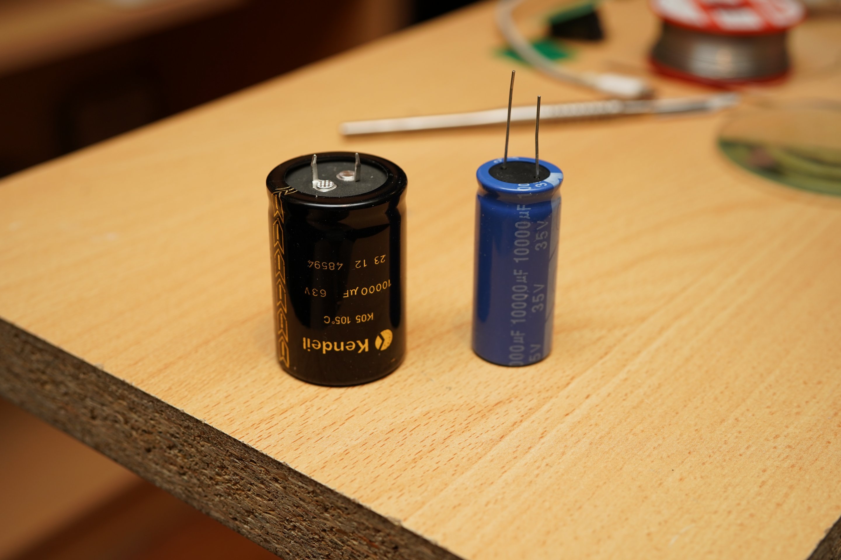

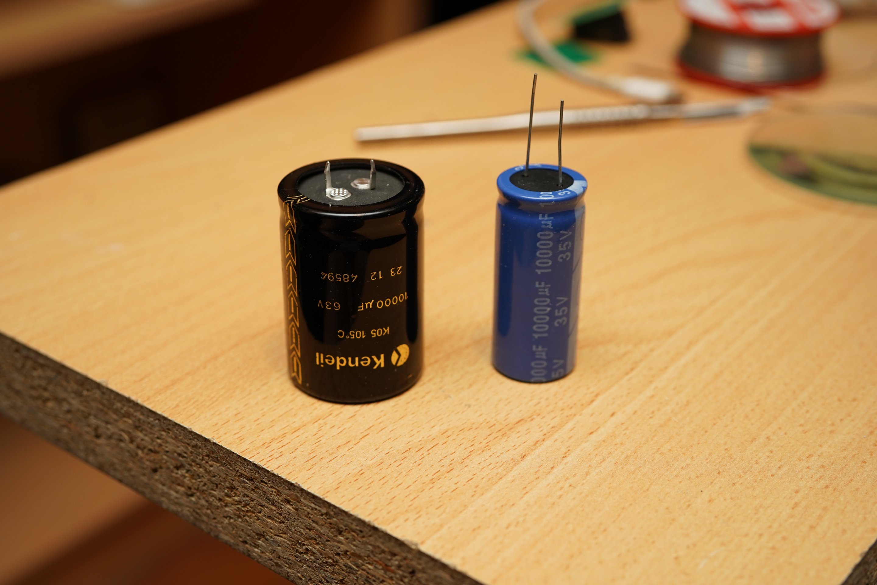

Geçenlerde ozdisan'dan kaliteli, İtalyan marka Kendeil elektrolitik kondansatör almıştım. 10 mF 63 V. Bir de elimde süper dandik, NOBBY marka 10 mF 35 V vardı. ESR ölçümü yaptım, NOBBY 9 mΩ, Kendeil 24 mΩ çıktı. Sinir etti beni :kizgin1:
Ne olur ne olmaz, Kendeil'e AC voltaj vererek bir süre fizik tedavi uyguladım. Tekrar yaptım ölçümü, Kendeil 19 mΩ oldu. Hadi dedim NOBBY'yi de tekrar ölçeyim. Onun değeri de 6 mΩ çıktı. Ulan NOBBY'yi tedavi etmedik, o nasıl iyileşti?
Sonradan düşündüm de, herhalde olan şu: Atıl duran iki kondansatörü kullanmaya başlarsan, yani üzerine doğru yönde DC voltaj uygularsan, ikisinde de oksit tabakası biraz kalınlaşır. Bu da kondansatörü iyileştirerek kayıplarını azaltır. Yani sadece ölçmüş olmakla bile her iki kondansatörü biraz iyileştirmiş oldum. Kendeil'e uygulanan fizik tedavi de hiçbir halta yaramadı ...
32849 eklentisine bak
bu mavi gerçekten 10.000uF 35 volt'mu boyutu çok ufak görünüyor. acaba fotoğraf mı yanıltıcı ?
İki kondansatör de oldukça büyük boyutu.
Sanırım ESR farkı voltaj dayanımı ile ilgili. Daha yüksek voltaja dayanabilen Kendeil'de folyolar arasındaki izolasyon daha kalındır ve dolayısıyla metal folyo da daha uzundur.
