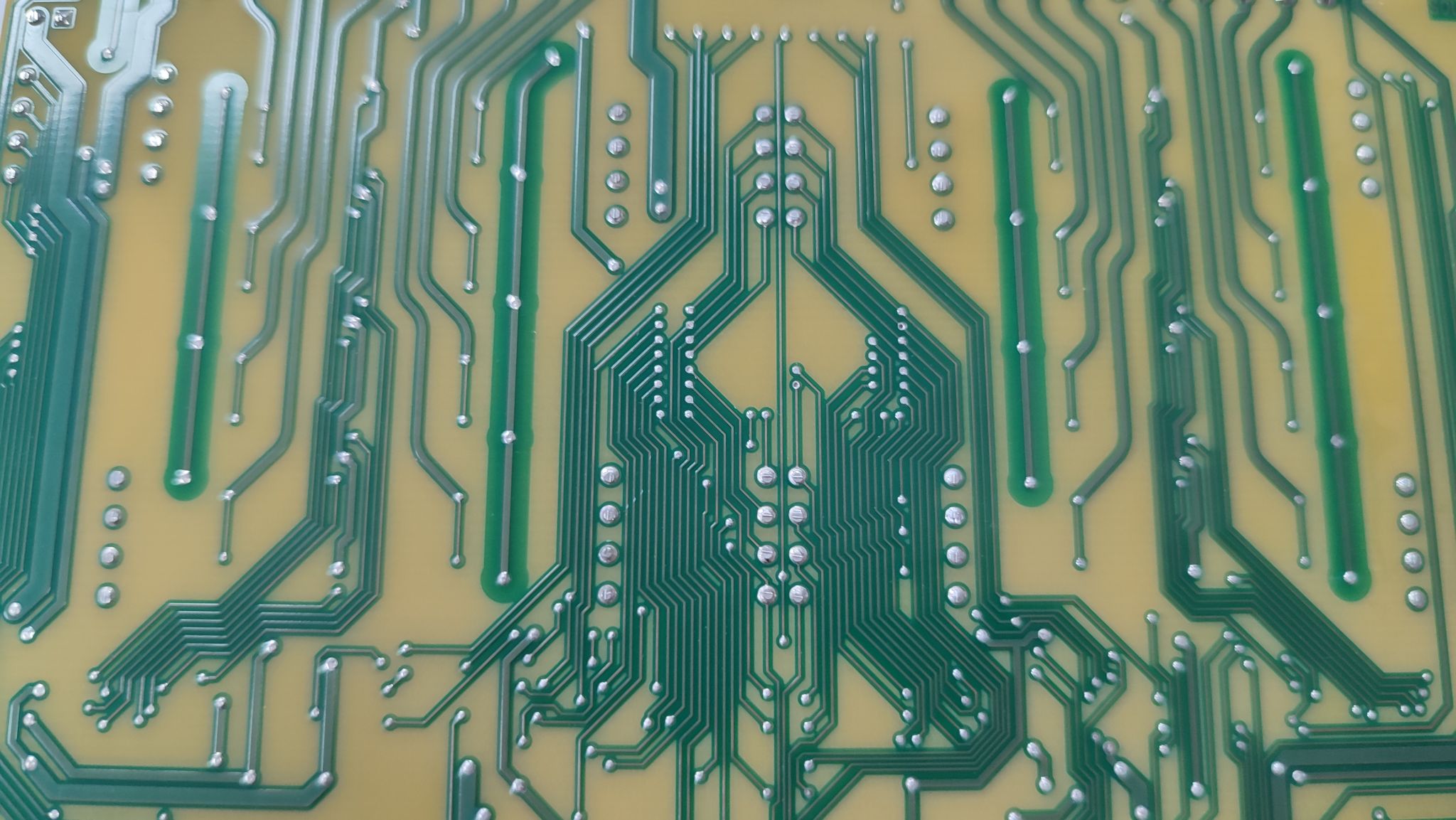

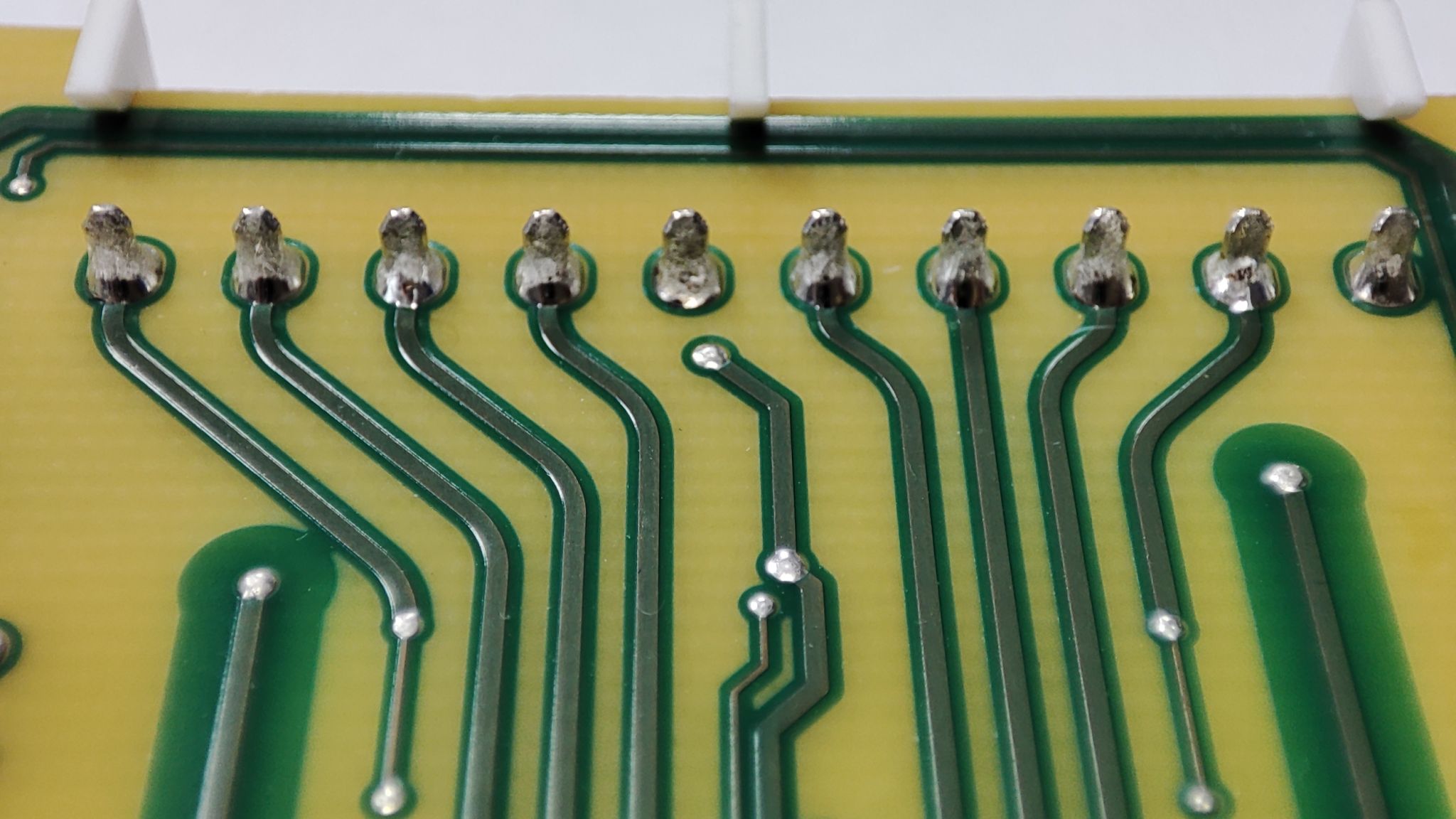

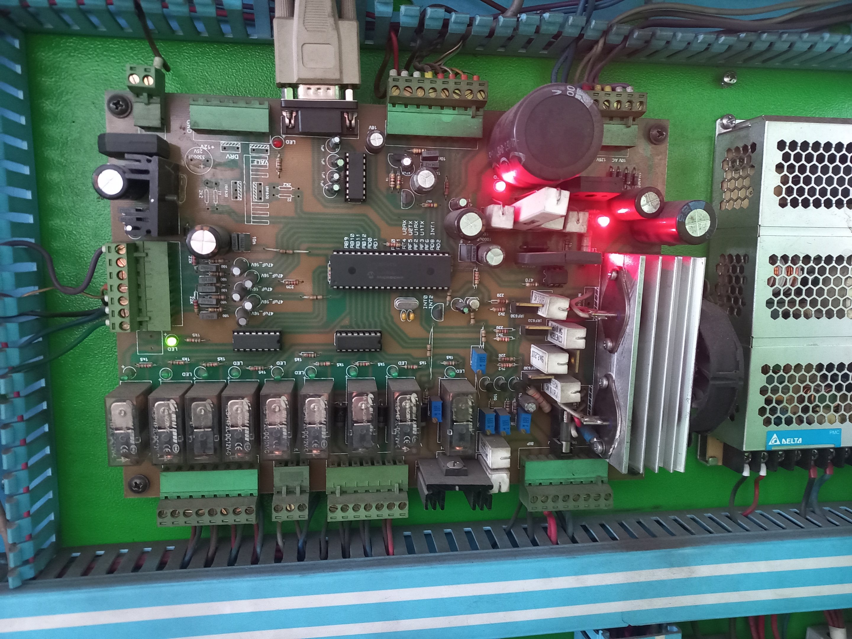

Yorumlarınızı bekliyorum.:)
Crop giymiş PCB gibi . İşçiliği arttırıp malzeme giderini azaltiyordur. Makul bir denge yakalanırsa kullanılabilir olabilir. Özellikle çok yüksek hacimli imalatlarda, oyuncaklarda vesair yerlerde kullanılabilir.
Bu şekilde kullanınca FR4 malzemenin rutubet çekme durumu artar. Çoğu uygulamadan bu önemli olmayabilir ama bazı uygulamalarda PCB nin izolasyon direnci dahi bir faktör olabiliyor. Mesela pH sensörlerinin çıkış empedansı çok yüksektir, dolayısıyla bu sensörü okuyacak yükseltecin giriş empedansı çok daha yüksek olması gerekiyor. Bu durumda PCB'deki kaçak dirençlerin dahi hesaba katılması gerekiyor.
Sinekten nasıl yağ çıkartırız üretim mantığının yeni aşamalarından herhalde. Bir karttan bilmem kaç CC maske kar ettim, 1000 kartta daha çok olur. Aferim be, ben iyi birşey akıl ettim .
bu sistem yeşil maske için kullanılan UV kürlü boyadan tasarruf ettirmez. boya zaten tüm plaketi kaplayacak bir katman olarak yüzeye işleniyor. ardından kuru filme benzer bir proses ile pozlanıp yıkanıyor ve UV ile tekrar kürlenerek kalıcı hale geliyor.
son dönemde silkscreen-eleman baskısını inkjet printerlerla yaptıklarını biliyorum ama yeşil maske için böyle bir uygulama hiç görmedim. mantık olarak da yeşil maske viskozitesi çok yüksek bal kıvamında bir malzeme bunu inkjet ile püskürtmek zor olur.
Amacını pek anlamadım ama yaparken ne düşündüler acaba?
