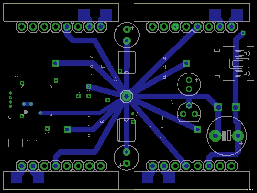

Daha onceleri bazi cizimlerimde yildiz noktasi olustuyordum. Bazilarinda ise kocaman bir GND plane olusturup GND lazim olan yeri dogrudan bu plane ile iliskilendiriyordum. Ancak ADC olcumlerinde gurultuye olan etkisini gozlemleme yoluna gitmedim.

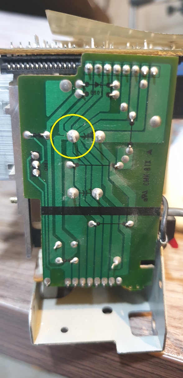

Bu kez SONY firmasinin bir kartinda gordugum yildiz noktasindan cok etkilendim ve son pcb cizimimde abartili bir yildiz noktasi olusturdum.
Asagidaki fotodaki yildiz noktasi sony amplifikatorun guc dagitim kartindan.

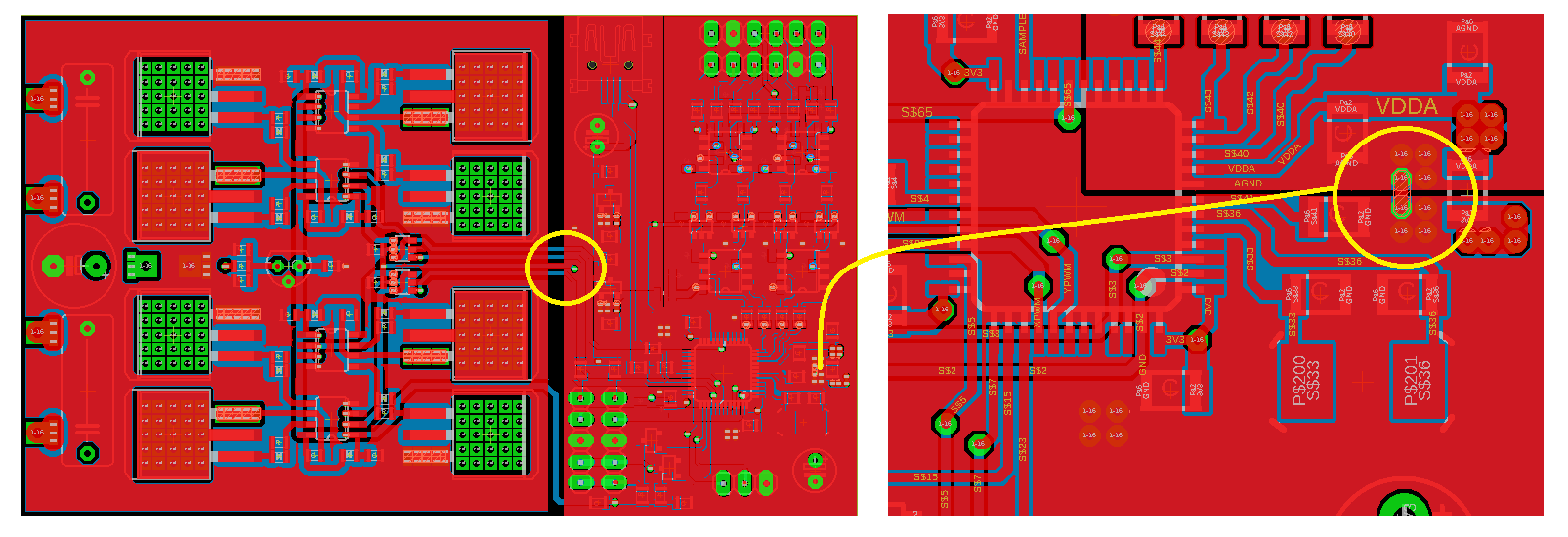

Son pcb cizimimde gurultu konusunda cok iyilesme olacagini dusunuyorum.
Her seyden once 4 katli cizim yaptim. Analog devreler icin tamamen ayri bir ada olusturup gnd hattini MCUnun VSSA pinin en yakin noktadan baglanacak sekilde birlstirdim.
MCU yu da ayri bir adacik icine cizdim.
Power katini da ayri bir adacaik olarak cizip MCU ile Gnd baglantisini gene tek bir noktadan yaptim.
Sozkonusu GND baglantilari sari daireleri icinde kaliyor.
PCB uzerine ikinci bir 3v3 regulator daha koydum. Bu sadece MCUnun VDDA pini ile baglantili. Ilk basta ikinci regulatoru takmayacagim.
Gurultu sorunu yasamaya devam edersem ikinci regulatorle sadece VDDA pinini besleyecegim.
Halen sorun devam ederse adaciklarin GND birlesim yerini kopartip bir kablo parcasi ile yeni baglanti yapacagim yeri arastirmak uzere GND noktalari uzerinde gezinmeyi deneyecegim.

Niyeyse Bana biraz problemli göründü tasarım.
Gerçi 4 katmanın tamamı görünmüyor bu tasarımda da..
Genede GND leri en kısa yoldan bağımsız olarak GND giriş kapasitörüne iliştirmek gerekir zannımca.
Analoglar için özellikle önem arzeder.
4 Katmanda ara katmanların birini genellikle yekpare GND yapıp vialarla ilgili alanlara bağlarlar.
Özellikle GSM telefon devrelerinde çok katmanlılarda her sinyal katmanlarının araswında GND katmanları birbirlerine bağlıdır. En üst ve en alt katman da dahil.
@Dede
gsm veya benzeri high speed devrelerde gnd-sinyal-gnd yapılma sebebi empedans. o devrelerde rf yollar ve ddr ramler, flash chipler, kamera vs. doğru empedansta ve diferansiyal gitmesi gereken high speed bus var. bunu yapmanın da en kolay yolu embedded microstrip.
