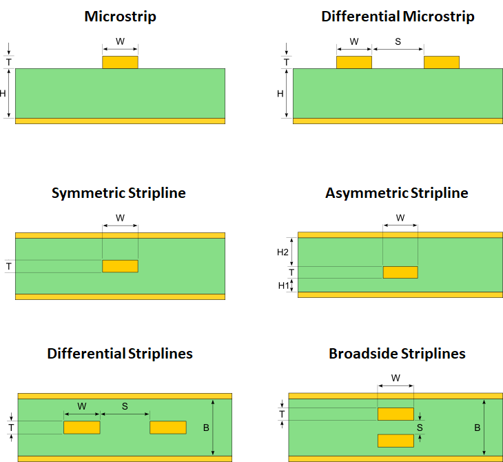

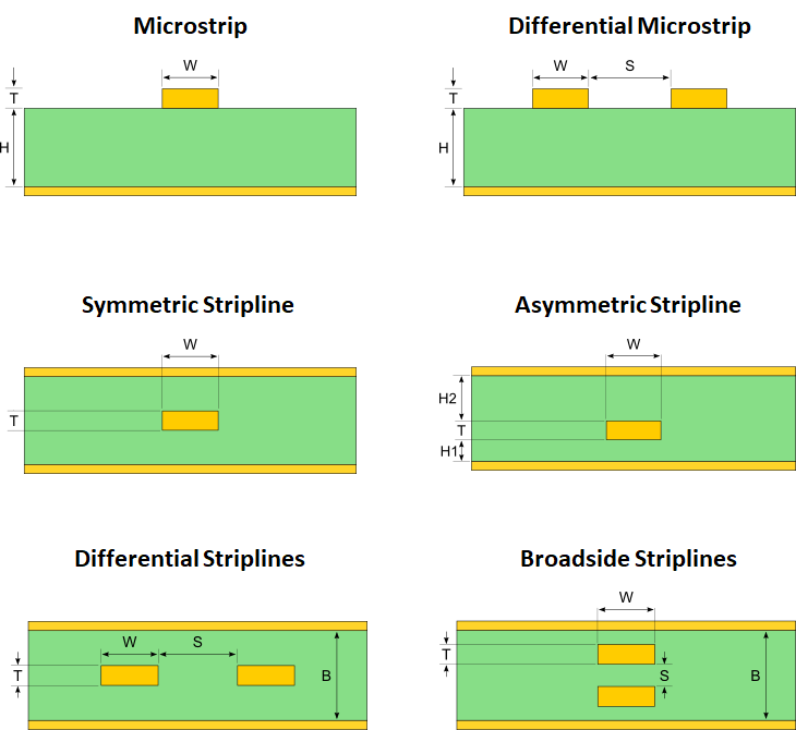

gsm veya benzeri high speed devrelerde gnd-sinyal-gnd yapılma sebebi empedans. o devrelerde rf yollar ve ddr ramler, flash chipler, kamera vs. doğru empedansta ve diferansiyal gitmesi gereken high speed bus var. bunu yapmanın da en kolay yolu embedded microstrip.
