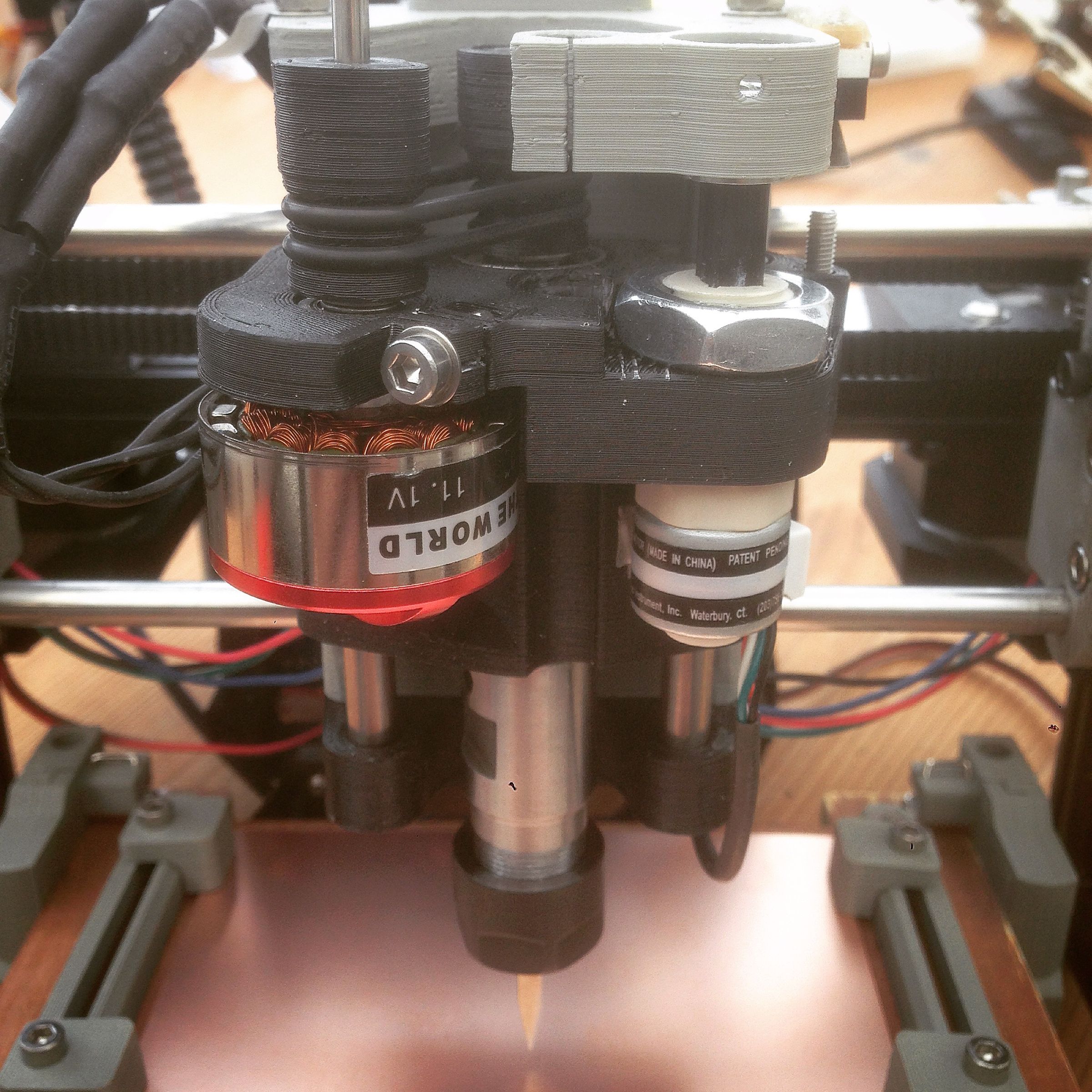

Yuksek devirli motor miline pens tutucu takmak
Eger motor milinin deligi ekseni kacirmadan 3.175 ucun girecegi hale getirilirse tel erozonla motor milinin kendisi pens sekline getirilebilir. Milin disindaki vida somunla sikilinca da uc milin icine sikismis olur.
Ama ben gene de 8 mm şaftlı ER8 pensi denemeye değer görüyorum. Çekmiş olduğun videoda 5:20 anında mili elle çevirirken, gözle bile bariz görülebilen bir salgı var. Milin dişine ER8 şaft sıkılınca salgı çok daha az olacaktır.

Eksen kaçar bence. Bu tarz bir yapı istiyorsanız bu iş motor milini değiştirmeye doğru gidebilir. Aslında çokta zor olmayabilir. Sonuçta motor tarafında mil üzerinde sadece mıknatıs kovanı var. Kolay sökülüp aktarılabilirse yeni tek parça mil olabilir.

Motorun şaftı kısa, collet'i de rulmanla yataklamak mümkün olursa salgı ve titreşim azalacaktır. eğer collet ve motor şaftının ekseni birleşim sonrasında iyi bir şekilde çakışıyorsa son halde gözardı edilebilir bir titreşim olması lazım. kazıma sırasındaki yükleri de colletteki rulman karşılar. tabii uygulayacağınız yerde bu mümkün olmayabilir.
Bulabilirsem youtube da aynen dediginiz gibi motor milini sokup yerine 10mm civari captaki pens uzatma milini takanlar var.
Fakat ordaki amac yuksek rpm olmadigi icin bir kac bin rpm icin super cozum olmus.
Cunku hazir pensli uzatma mil cok iri. Haliyle iri motora takiliyor. Iri motorlar yuksek torklu ve dusuk devirli oluyor. Dolayisi ile ahsap ya da aluminyum isleyen cnc ler icin mukemmel cozum. Fakat PCB kazimaya gelmez.

Yüksek devirde küçük rulman sorun olmuyor sanırım ama rulman büyük olunca kütlesinden dolayı merkez kaç kuvveti Büyük oluyor. Bu durumda ek sürtünme oluyor. Mesela ben 200w servo motor ile 3 adet masuralı rulmalı 3k devirde döndüremedim. Mil boşta olmasına rağmen sürücü tork hatasına geçti. Düz mantık olarak minyatür sistemde herşey minyatür olmalı. Konuda ki projede bence her şekilde o tutucu o motor için fazla büyük ...

Bu kadar yüksek devrin belirgin bir avantajı oluyormu? İkinci sorum ise motor sonuçta dron motoru sürekli hava akışı var. Soğutma sorun olmayacak mı?
Bahsettigin yapiyla ugrasirim dersen neler siparis etmem gerekiyor?
Uygun motor ve 8 mm şafta sahip ER8 collet yeterli. ESC ve diğer aletlerin hepsi var bende. Ama drone motorları konusunda çok tecrübeli değilim, belli bir motora belli bir ESC gerekiyorsa o zaman uygun ESC de gerekir.
Evet bunu ben de farkettim. Dis capi 10..12mm rulmanlari videolarimda gorulen motorla dondurdugumde motor ilik iken rulmanlara el degmiyor.
Ote yandan dis capi 7.9 mm civari rulmanlar buz gibi calisiyor.
Tabi isin bir de seramik rulman tarafi var. Belki de bu calismada ceramik rulman kullanmak sart olacak.

Kullanilan kazima ucunda kazima yapan kesit cok cok kucuk. PCB uzerindeki bakiri yirtmadan tertemiz siyirabilmek icin devir sayisinin yuksek olmasi gerektigi asikar. (!!!)
Pek cok kaynaktan devir sayisinin yuksek olmasi gerektigini okudum. Ozellikle karpit uc olarak bilinen matkap uclarinda matkap capi dustukce devir sayisinin degerinin ne olmasi gerektigi yaziyor.
Bulabilirsem kaynak gostereyim.
Henuz drone motoru ile gercek bir kazima yapmis degilim. Elimle tutarak bir iki deneme yaptim. Drone yaklasik 1kg agirliginda ve bunu havalandirmak icin pervanelere dolayisi ile motorlara cok fazla yuk geliyor. Haliyle isinmalari normal. Fakat PCB kazima isinde boylesine buyuk yuk yok.
En fazla yuk pcb cerceve kesiminde olacak. Onda da devir sayisi zaten dusurulecek cunku 2.5, 3 mm gibi kalin uc kullanilacak.
Metal isleyen 20 Bin rpm motorlarin su ile sogutulmalari normal. Cunku takim dalma derinligi ve takim capi fazla. PCB kazimada 20..30 mikrometre dalinacak sadece.
Ote yandan denemede kullandigim motorun kendisi donerken pervane gibi davraniyor ve tehlikeli sayilacak bir sicaklikla karsilasmadim.
Ayrica motorun genis metal yuzeyli makine aksamina temas halinde olmasi sogumayi kolaylastiracaktir diye tahmin ediyorum.
Fakat Wegstr markasi ile piyasaya cikan makine 11 Bin RPM ile cok guzel is cikartiyor gorunuyor. Belki burada atladigim nokta feedrate degeri.
Wegstr kagni gibi yavas bir makine. Feedrate degeri dusuk oldugu icin belki de 11 Bin RPM yetiyor.
Fakat incecik uclarin yuksek devirle kullanilmamasi durumunda kirilma riskleri oldugunu okudugumu hatirliyorum.

Bilgi goremedim ama 20 bin rpm ustunde olacagini dusunmuyorum. Ustelik kasnaklar millere eseksende takilmazlarsa gene istedigim devir sayilarinda mekanizma haliyle de kesici uc zangir zangir titreyecektir.
C6 ER8 60L gibi C5 ER8 60L olsa elimdeki motoru sokup milini degistirmek sanki sorunumu kokunden cozecek gibi.
Bunlar yüzey sertleştirmesine tabi tutulmuş. Torna ile 5 mm ye indirmek için çok pahalı kalem uçları gerekiyor.
Aslında bir motoru feda edip bakmak lazım ne kadar kolay çıkıyor. Belki yatakları 6 mm şafta göre değiştirme olanağı vardır.
