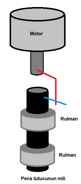

Yuksek devirli motor miline pens tutucu takmak
Bir de aklimdaki calismalardan birisinden bahsedeyim.
Illaki motor mili ile pens tutucu milininin kati baglanti yapmasi gerekmez.
Tornada iki punta arasinda dondurme isleminin aynisi yapilabilir. Bu durumda sanki her sey daha kolay olacak.
Bir zamanlar Poxxon mikromot model alet almis ve pens duzenegini sokmustum, Biraz once bunu drone motorun milini sokup yerine takacagim.
Malesef statora sokarken 3mm mil kismi tel gibi egildi.
Isil islemle sertlestirilebilirse sertlestirmem gerekirmis.
3 mm yamuluyorsa, o zaman ER8 leri 3 mm ye indirirsen onlarda yamulur. Sertleştirme sadece yüzeyde, içi gene düşük karbonlu çelik.
3 mm ye yaklaştırıp sertleştirmen, sonra da tam 3 mm ye getirmek için silindirik taşlamaya girmesi lazım.
O zaman 6 mm ye delik delip motorun miline vidalama kolay erişilebilir seçenek olarak kalıyor. Deneyip aradan çıkarmak lazım bence.
Bir seçenek daha: SKF sitesine 5x8 rulman var. Limiting speed da 85,000 devir diyor.
Bunu kullanırsan, ER8 i 5 mm ye indirmek yeterli olacak, çok daha sağlam olacak. Tornalanması da kolay olacak (arkadan desteklemek gerekmeyecek).

Bence o kadar ilave yük (ve neticede sürtünme) getirecek ki artık istediğin devirlere çıkamayacaksın. Senin aldığın motorun linkini verebilir misin? Şunu denemek istiyorum. Valla ben de bu makinanın çalışmasını çok istiyorum, Çin'den hiç PCB ısmarlamadım, nefret ediyorum gümrük belirsizliğinden, o yüzden kendim yapmak istiyorum :)
Mili 60 mm tutmayacagiz tabiki. iki rulman takacak kadar kisaltilabilir.
Tamam ER8 i iki rulmana geçirdin (sıkı geçireceğini varsayıyorum). Sonra da motorun milinin ER8 in dibine baskı uygulaması lazım. O baskı da rulman bilyalarına aktarılacak ve sürtünme artacak. Esasında basit rulmanlara böyle eksenel yükler uygulamamak lazım. Eksenel yük varsa "angular contact ball bearing" denen özel rulman kullanmak lazım.
Acikcasi kublaj isi sorunsuz olursa 8mm ic cap dis cap 16 vs olan seramik rulman takmaya raziyim.
Bahsettigin asamaya gelmedigim icin bir sey diyemiyorum. Fakat bu makinede eksenel yuk cok fazla olmayacak.
Daha dogrusu kazima asamasinda cok fazla olmayacak. Delik delme asamasinda zaten bu kadar yuksek devir sayisina gerek kalmiyor..
