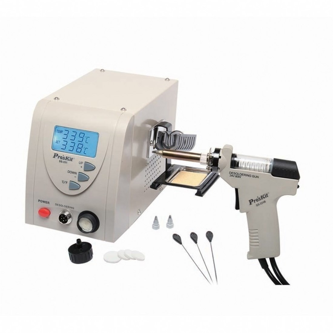

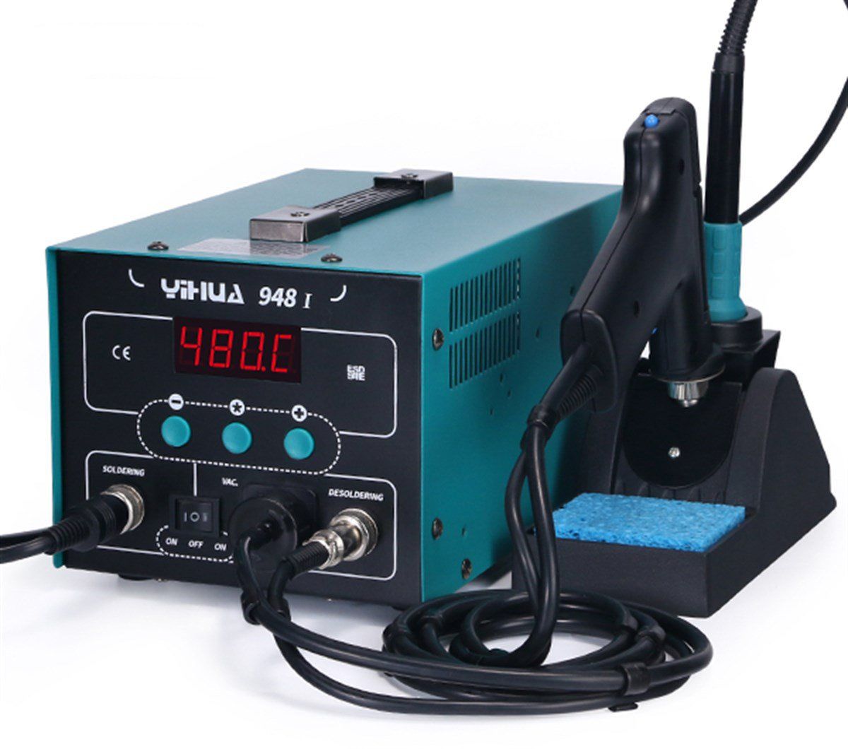

Bu aralar istasyonlu bir lehim sökme istasyonu almayı düşünmeye başladım. Malum Hakko, Weller, JBC gibi markaların bırakın istasyonlusunu sadece tabancalı versiyonları bile en az 6000'den falan başlıyor. Yani nasıl birşeyle karşılaşacağımızı bildiğimiz cihazlar yaklaşık 6000'den başlıyor. Hele birde bunların istasyonlusunu alalım dersek o zaman fiyatlar alıyor başını gidiyor. Bu yüzden mecbur başka daha ucuz alternatiflere yöneldim. Biraz inceledikten sonra şu ikisinin arasında kaldım. Kafama takılan Proskit'in istasyonunun güç değeri oldu. Tabancasının üzerinde 80W yazıyor ama cihaz için 140W diyor ve cihazsa sadece vakum tabancası var. Yihua gibi ayrıca havya da yok. Yani bu 60W'ın kullanılacağı birşey yok. O zaman bu cihaz gerektiğinde 140W'a kadar güç sağlıyor anlamına mı geliyor , eğer böyleyse bunu tercih etmek mantıklı olur. Yoksa bu bir aldatmaca mı? Yani cihazın içinde 140W'lık güç ünitesi var ama cihaz sadece bunun 80W'ını kullanıyor yada aklıma gelmeyen başka bir ihtimal. Böyleyse daha ucuz olan Yihua'yı almak daha mantıklı olur. Bu konuda sizlerin yorumlarını bekliyorum.

Bir üçüncü alternatif de Yihua 948D. Bunun havyasız olanını yaklaşık 3200'e buldum. Lehim sökme tabancası için 130W diyor. Birde "High Frequency" falan diyor, sanırım bu iyi birşey. Bu sanki daha cazip.

Yihua 948D nin uç çeşitlerinin olması güzel birşey. Ama herşey vakum performansına ve ısıtma gücüne bağlı. Youtube'da bir inceleme göremedim.
Evet sadece 948 için videolar var onlarda yetersiz videolar. 948D'nin ısıtma gücü 948'e göre 1.5kat gibi tabii kağıt üzerinde en azından. 74W-130W şeklinde. Vakum gücü de aynı şekilde yaklaşık iki kat fazla 0.05 MPa- 0.12 MPa.
