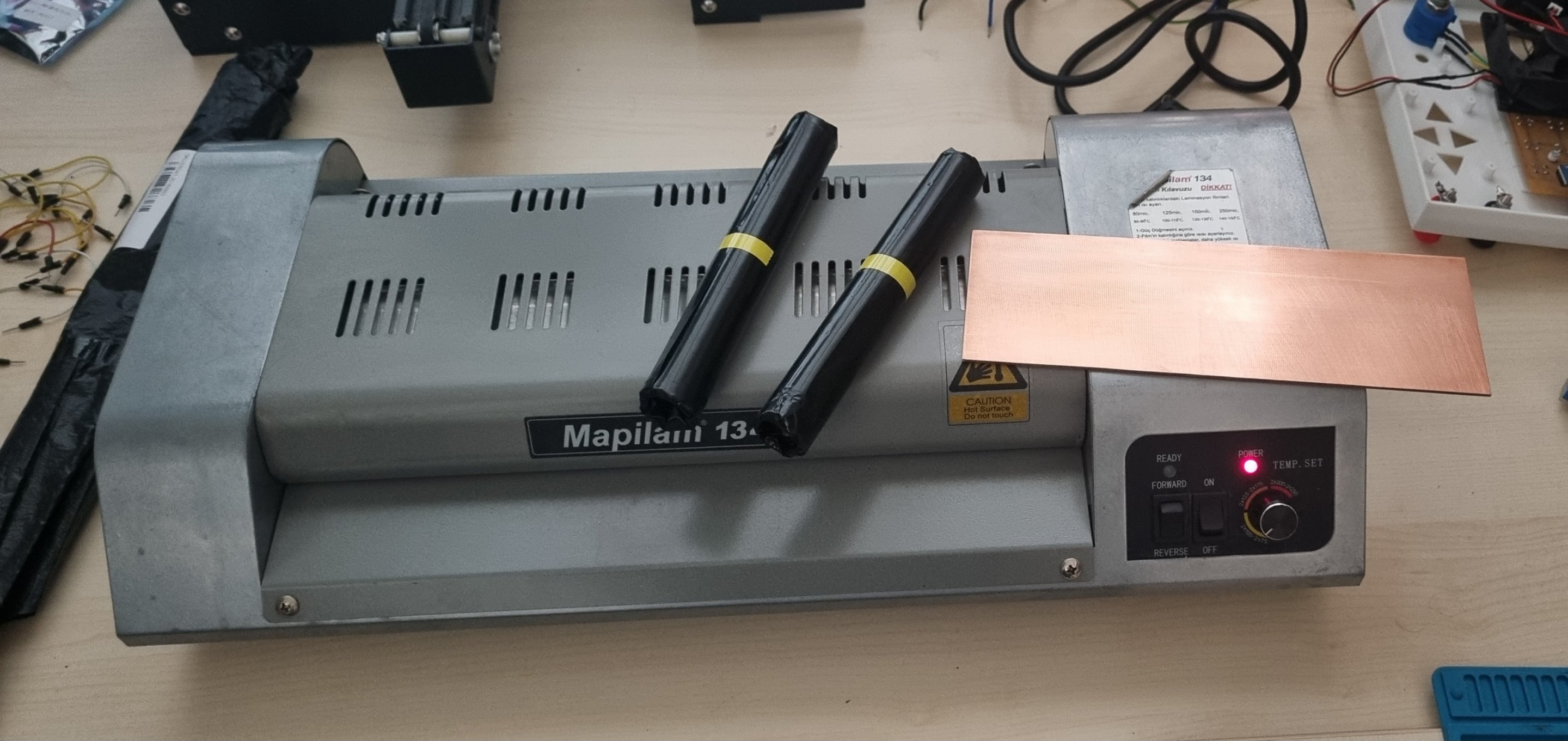

Parmağımı fena yaktım. :(
Kırk yılda bir pozlama yapınca böyle salaklıkar yapıyor insan. Yolları kapatacağıma geri kalanı kapatmışım. :facepalm1:
Parmağımı da boşa yakmış oldum. :(
Denerim dersen ciplak yuzeyleri lehimle kapla. Sonra boyali kisimlari sok ve asitte eritmeyi dene.
Yok abi ya. Yarın gider doğrusunu bastırırım. Uğraşmaya değmez.
Gerçi çinde bastırsam daha ucuza geliridi.
Pcb parası, dry film parası, asetat baskı parası derken o parayı zaten harcıyoruz.
Bu gün 2 tane A4 asetat baskıya 50tl verdim.

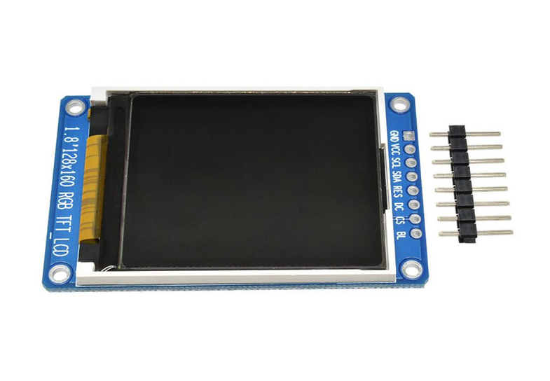

Diyorum ki şu ekrandan 2 tane alayım. 1.8 inç. 3.3V ile çalışıyor.
Bende bir tane arduino pro mini var 3.3v. Yanina bir tane daha alayım benim demonte de kullanayım. Nasıl olur?
Ben aldım ama hiç kullanmadım. Bu nedenle seninde almanı, öğrenmeni ve bana öğretmeni isterim tabi. :D
Öyle deme korkuyorum. Ne var ki onu kullanmada. SPI den bağlanıyorsun u8g2 kütüphane ile devam ediyorsun.
İşin içinde başka bir şey varsa söyle almayayım. Hiç ekranla uğraşacak hevesim kalmadı şu GLCD den sonra. Piyasada 50 çeşiti var ama sadece bir tanresi SPI den bağlanabiliyor. diğer kalan 49'u paralel. :(

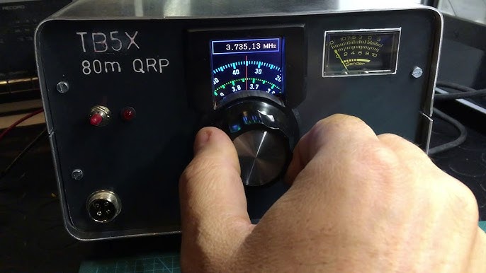

Gayet güzel olur, hatta bu ekranla şöyle uygulamalar yapıyorlar;
Her iki kanal için ayrı ayrı böyle ekran tasarlanıp, nostalajik bir tasarım yapılabilir.

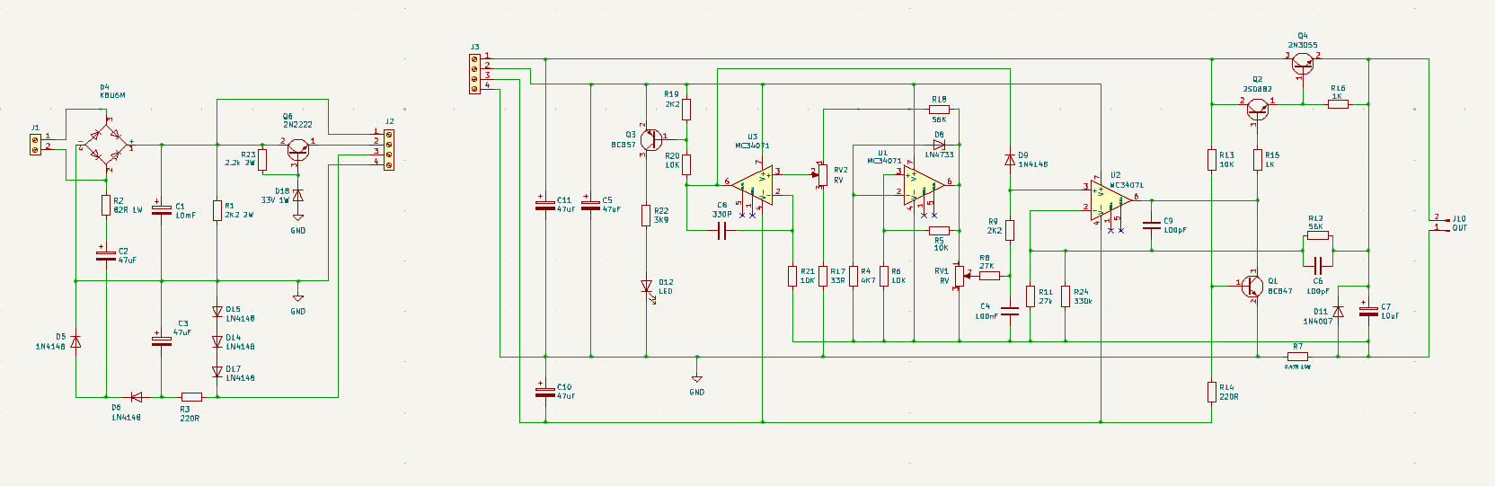

Şemayı biraz revize ettim. Doğrultucu ve diğer büyük, THT komponentleri ayrı, küçük bir PCB ye koyacağım. Neredeyse tamamen SMD olan regülatör ve kontrol devresini de ayrı bir PCB. Böylece koca trafo ile birlikte hepsinin sığması daha olası olacak
31737 eklentisine bak
Abi eğer özellikle yapmadıysan sağdaki şemada 3 tane 47uF fazladan kalmış. Birde peş peşe olan 3'lü 4148 leri şöntün soluna almışsın.
Eğer bu doğruysa bende kendi devremde şemayı böyle yapıp büyük komponentleri ayrı pcb ye dizeceğim. Bu sayede 10x10cm altına düşüp çinde ucuz bastırabilirim.

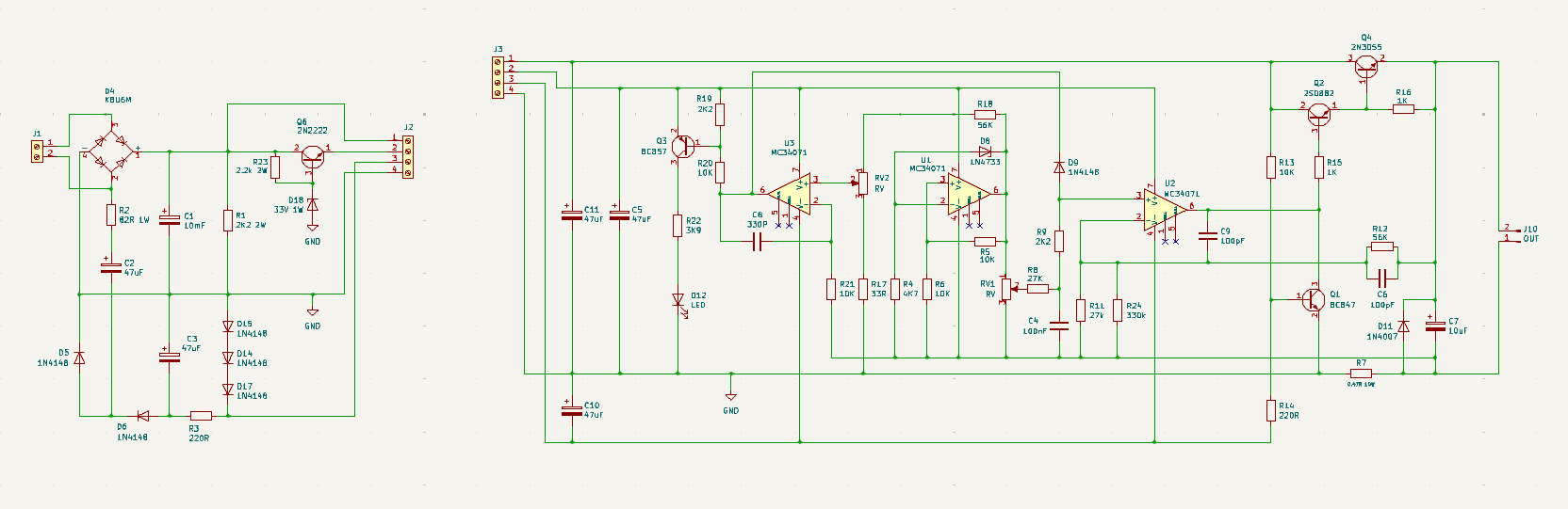

Devrede voltaj potunu biraz çevirince çok hızlı bir şekilde 30V'a kadar çıkıyor. Ayar yapmak mümkün değil.
Potansiyometre lineer olmadığı içindir, tur sayısıyla da ilgili. Hassasiyeti artırmak için 3 poransiyometre kullanabilirsiniz, ben bir devrede bu şekilde yapmıştım. Değerleri de kademe kademe azalacak şekilde 100k, 10k, 1k gibi. Bu değerleri değiştirebilirsiniz ihtiyaca göre.
Çok turlu potans var. Rahat ayarlanması lazım.
