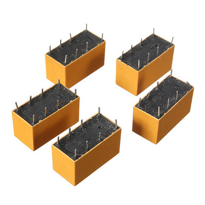

Aynı anda sadece iki taraftan birini ölçersin bu durumda. Yani ya sağı ya solu kullanacaksın. Çalışma esnasında bu anahtarlama esnasında bozulma şansın var, izole olmak ve floating olmak farklı. eğer kanallar birbiri arasında floating ise, o durumda sen bu switchlemeyi yaparken toprağa göre 0V da olan kanaldan bi anda 500V da olana geçersen sıkıntı çıkabilir, ama bunlar çözülebilecek şeyler. Eğer aynı anda tek tarafı ölçmek senin için sıkıntı değilse bence bu yöntem uygulanabilir. Bu anahtarlama için röle kullanmak bana uygun geliyor.
Simetrik kullanacağım zaman aynı anda iki tarafın da aktif olması gerek. O zaman rölelerin ikisini de çekip bütün GND leri birleştireceğim. Eğer o zaman sorun olmuyorsa, ayrı ayrı kullanırken diğerini ölçmesede olur. Hatta diğer tarafın ekranına dijital olarak OFF bile yazabilirim.
İki tane şu röleden alırsan buton ile anahtarlama yaparsın:

Ayrıca zanussi elektrikli ocak kartının üzerinde kaliteli röleler vardı. Uyarsa onlarıda takabilirim.
Röle falan işi iyice karıştırıp yeni sorunlar çıkaracak. Gösterge için olan kısım güç kaynağının bir kanalı ile ilişik olsun. Diğer kanalın akım ve gerilim bilgisi o taraftaki bir mcu ile ölçülsün, gösterge tarafına iki opto ile uart dan aktarılsın. :cheeky5:

Evet bence de. Ola ki rölelerden birisi yapıştı, Çin malı, herşey olabilir, bu durumda rölelerin hepsi konum değiştirmeyecek, ölçüm devresi hayalet voltajlar görecek, bütün ölçüm girişlerinin zenerler ile clamp edilmesi lazım.

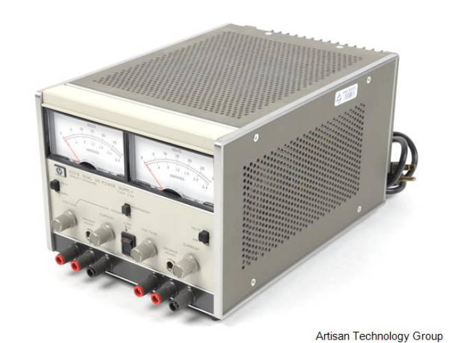

Bence sen o display'i bir kenara koy, veya elektronik yükte kullan. Bu güç kaynağı için de analog ibreler kullan :tamam2: Olaya retro olarak bakma, basitliik, sağlamlık ve öngörülebilirlik olarak bak

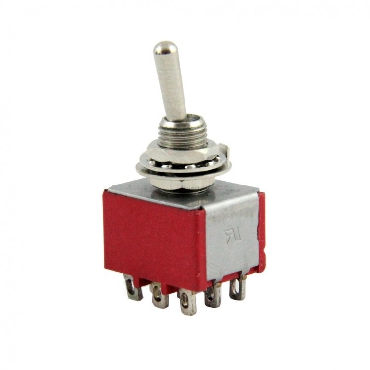

1 tane güç kaynağı kanalından ölçüm devresine 3 sinyal hattı gidiyor. Gnd-Voltaj-Akım. Diğer kanaldan da 3 sinyal hattı gidiyor. Şu linkteki gibi bir anahtar alırsanız, bu 3 hattıda aynı anda anahtarlayabilirsiniz. Mevcuttaki ölçüm devresini yapın. Güç kaynağıyla arasına da bu anahtarı koyun. Bu güç kaynağını böylece bitirin. İleride isterseniz aynı anda ölçüm için, sadece ölçüm devresini güncellersiniz.

Bu analog göstergelerden nerede warki hemen alırım?
Analog multimetreleri parçalamış olamazlar sanırım.!
Bulunabilirlik ve maliyet ne olur bilmiyorum ama analog göstergeler de düşünülebilir. Retro görünümlü hoş bir iş olabilir.
Bir de her zaman analog ibreli voltmetre/ampermetre kullanma opsiyonu da var :D
Bu analog göstergeler güzelmiş.
