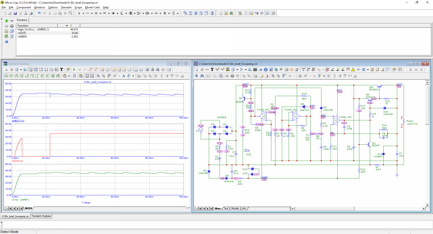

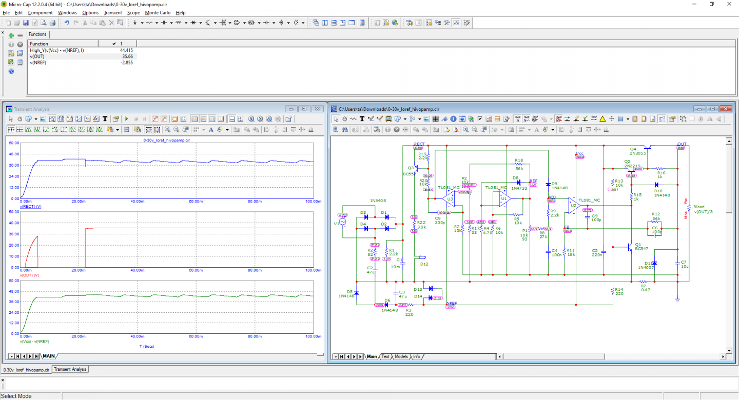

@Gokrtl senin 32 VAC trafo ile durum nasıl oluyor ona da bakalım. Bu durumda 3 A çekerken 35 küsür volt DC alabiliyoruz. Bu şartlar altında opamp'ler 44.4 V besleme voltajı görüyor. Şebekenin yükselmesi durumunda bile opamp beslemelerinde çok geniş bir marjımız var.
Bu şekilde hedefimiz olan 0 - 30 V ve 0 - 3 A performansını yakalayabiliyoruz. Şimdi bir de opamp'leri daha düşük voltajla çalıştırmayı deneyelim.

Şimdi şebeke regülasyonuna bakalım. 32 VAC sekonderi kullandığımızı varsayalım ve çıkış voltajını maksimum yapalım. Şebeke normal değerinde iken 32 VAC gelecek ve çıkıştan 30.219 VDC alıyoruz. Şebekenin %10 düştüğünü varsayarsak, girişe 28.8 VAC gelecek. Bu durumda çıkış voltajımız halen 30.219 VDC. Şebekenin %10 yükseldiğini varsayarsak girişe 35.2 VAC gelecek. Bu durumda çıkış voltajı 30.22 VDC. Yani şebeke değişimlerini çok güzel bir şekilde regüle ediyor.
Aynı şekilde yük regülasyonuna bakalım. Şebeke 32 VAC iken maksimum akım olan 3 A çekerken çıkış voltajı 30.219 VDC. Çıkışta hiç akım çekmezsek çıkış voltajı 30.22 VDC. Maksimum şebeke voltajı olan 35.2 VAC de çıkış boşta iken çıkış voltajı 30.22 VDC. Minimum şebeke voltajı olan 28.8 VAC de çıkış boşta iken çıkış voltajı 30.22 VDC.
Yani simulasyon ortamında hem şebeke hem yük regülasyonu çok iyi gibi duruyor, hatta fazla iyi :) Bu rakamlara göre hem şebeke hem de yük regülasyonu %0.016 mertebesinde. Gerçek devrede ısınmaya bağlı olarak komponentlerin çalışma noktaları değişecek. Ayrıca yarıiletkenlerdeki non lineer etkilerin de olumsuz etkileri olacak. O yüzden gerçek devre ile bu testleri yapınca bu kadar iyi bir sonuç çıkmayabilir.

Şimdi ikinci seçenek olan opamp'leri düşük voltaj ile çalıştırmayı değerlendirelim. Aşağıda opamp'leri doğrultucu çıkışı yerine 34 V luk bir sabit voltaj ile besliyorum. Yani her üç opamp'in de +Vcc si 34 V. Diyeceksiniz ki neden 34 V? Neden daha düşük olamiyor? Bu devrenin çalışma prensibinden kaynaklanan birşey. Bu tip seri pass transistörlü regülatörlerde, pass transistörü bir "ortak emiter" yükselteci olarak çalışıyor. Bu tip yükselteçlerde çıkış voltajı, giriş voltajına neredeyse eşittir, tek fark beyz'de düşen 0.7 V luk forward voltajdır. Burada pass transistörü darlington bir yapı olduğu için iki tane forward voltaj yani 1.4 V düşecek.
Eğer çıkıştan 30 V almak istiyorsak, baz'a en az 31.4 V vermemiz gerekiyor. Bir de opamp'ler rail to rail değil, verdikleri çıkış +Vcc de biraz düşük olacak. O yüzden daha da yükseltmemiz gerekiyor. İşte 34 V seçimi buradan geliyor ve bunun altına pek inme şansımız yok.
Bu şekilde deneyince gene devre çalışıyor ve en olumsuz senaryoda opamp'lerin gördüğü besleme voltajı 40 V oluyor. Bu durumda 44 V besleme ile çalışabilen bir opamp kullanılabilir, ama insanın içini rahat ettirecek bolca bir marj yok ...
