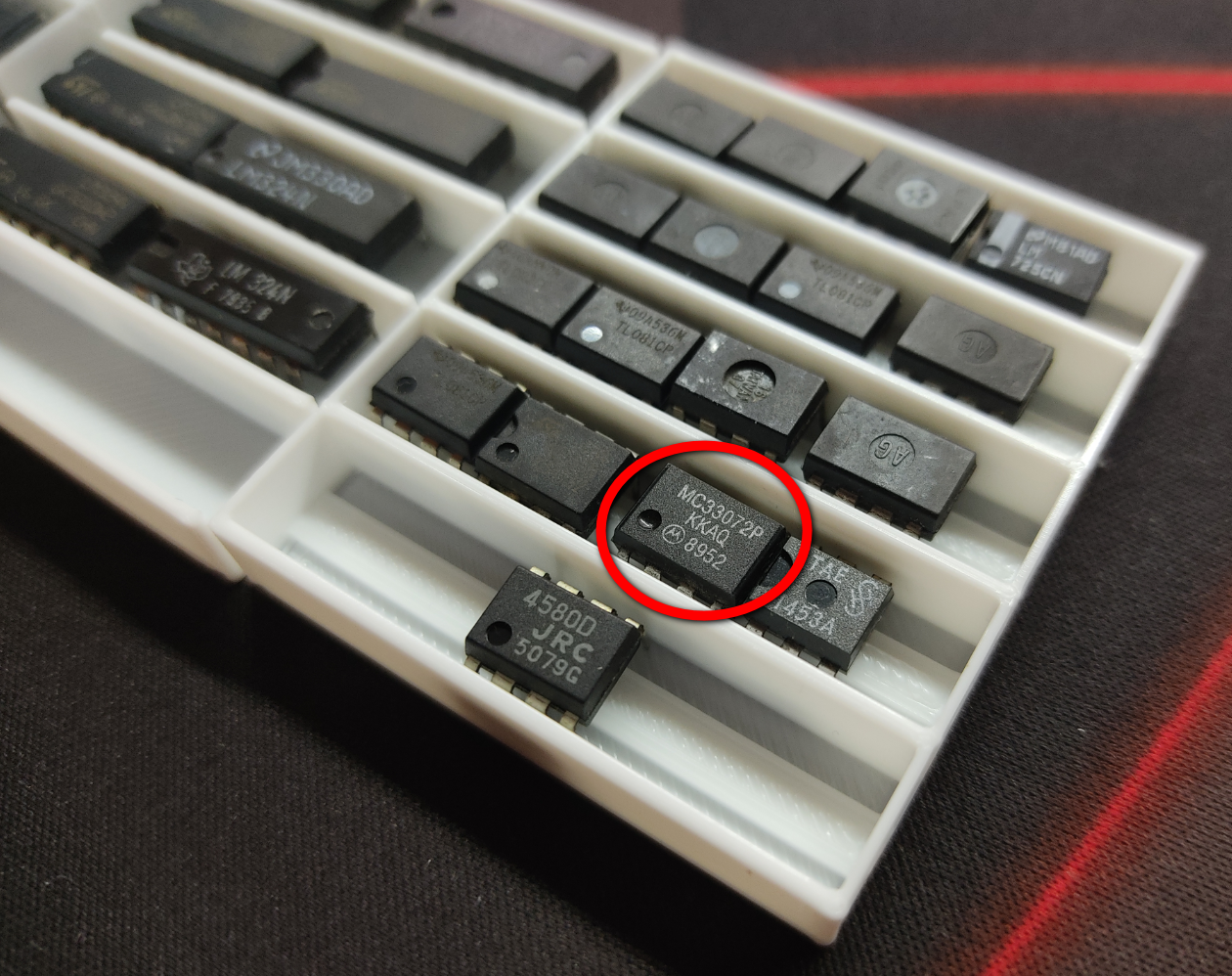

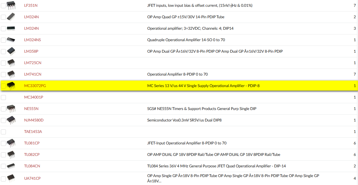

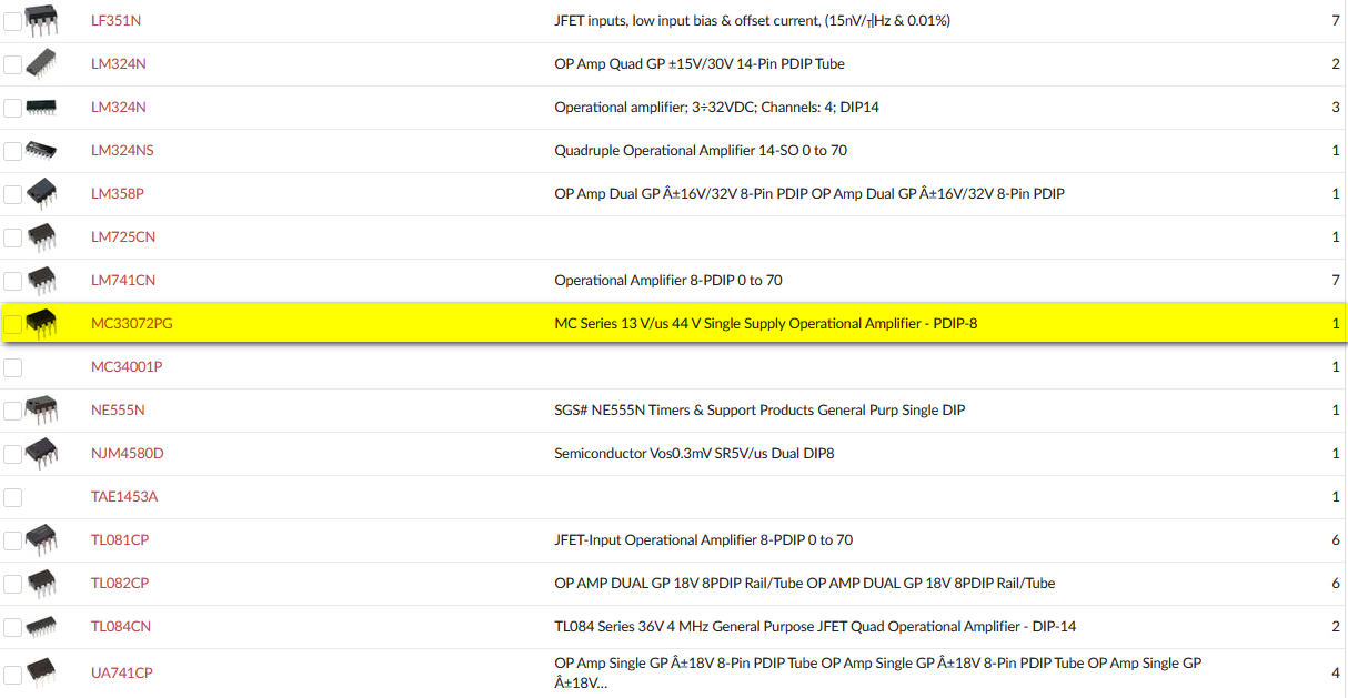

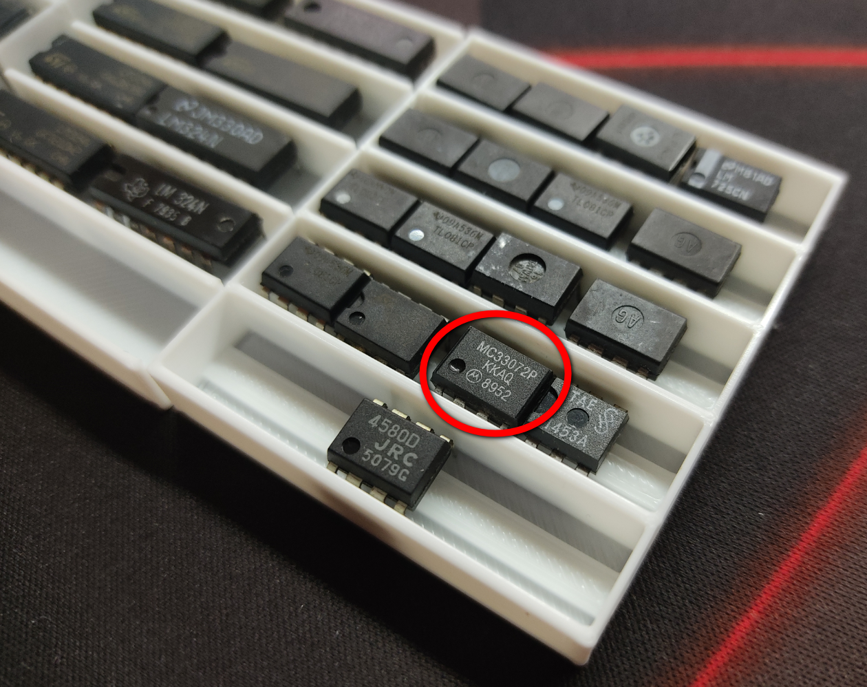

44 V besleme ile çalışan LM741 arıyorum hiçbir yerde yok ... Alternatif olarak MC33072 ısmarladım karaköy elektronikten, bunun da fiyatı tanesi 19 TL. Voltaj regülatörü opamp'in mutlaka yüksek voltajla beslenmesi gerekiyor. Ama referans opamp ve akım kontrol opamp için bu şart değil. Olmazsa onları mevcut TL081 olarak bırakıp daha düşük voltaj ile çalıştırmak lazım.
Özdisan da ua741cn var abi.
Bende şu var ama işini görür mü? Yalnız yakarsan ya da zaten bozuksa ikincisi yok! :D
Bu arada parti numarasını yanlış işlemişim sonunda G yok.
Bir de TL084CN işini görür mü? O da 36 V dual. Bundan da 2 tane adet var.
