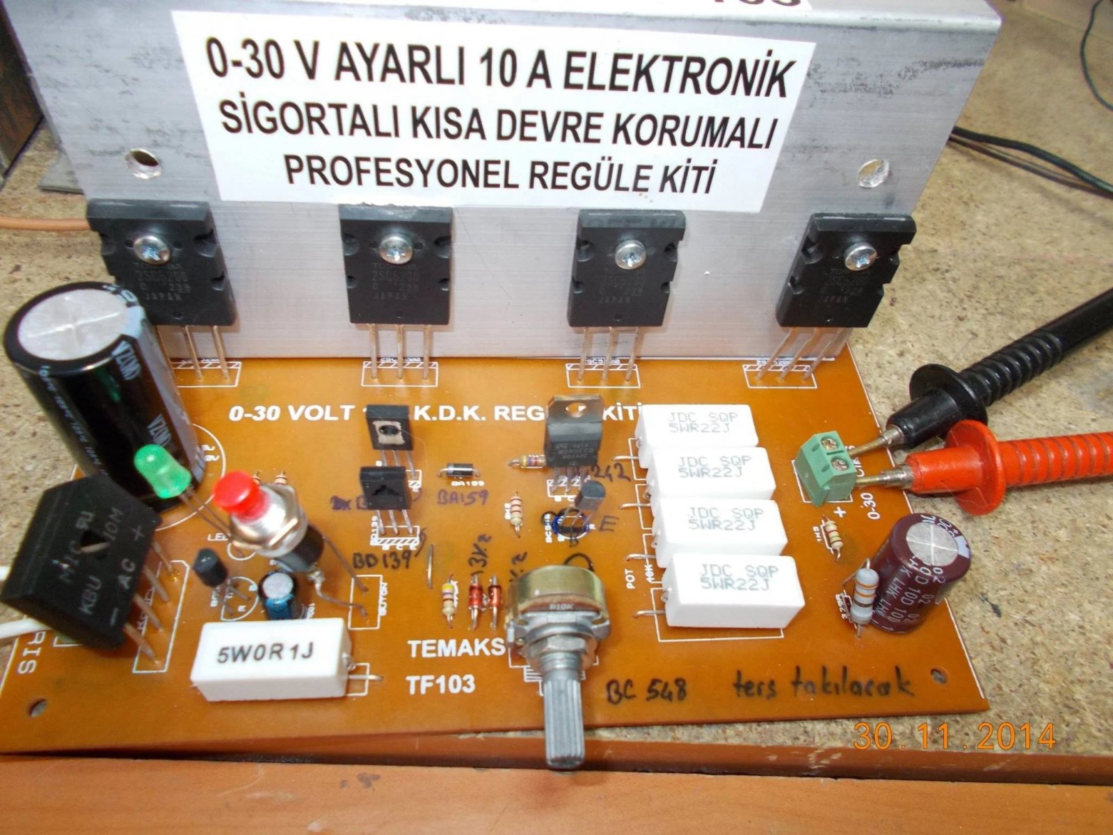

Devre 0-30 V dc gerilim ayarlı, kısa devre korumalı, yapımı kolay, kullanımı kolay devredir.
Adnan Coşkun Hocaya ait devredir.
Piyasada da ticari ürün olarakta satılmaktadır.
7478 eklentisine bak
7479 eklentisine bak
Yıllar önce bu devreden yapmıştım. Montajı ve kullanımı kolay, yeni başlayanlar için ideal güç kaynağıdır.
Devreyi yapıp kullanacaklara, başarılar dilerim.
Dosyalar ektedir.

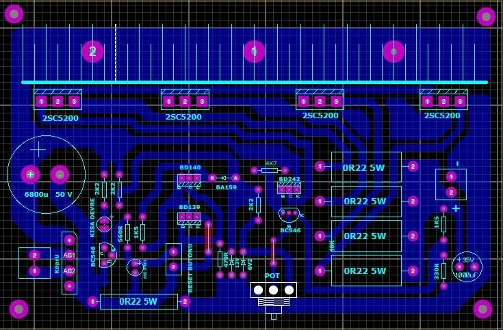

Merhabalar,
bu devrenin baskı şeması PDF aldım.Direk çıktı alsam 1/1 oranındamıdır.Bilgisi olan yazabilirmi?
Çıktı alırken yazıcı ayarlarından ölçeklendirme ayarını iptal edin veya %100 değerine getirin.
Emin olmak içinde test çıktısı alın, bacak aralığı bilinen malzemelerin padleri arasındaki mesafeleri ölçün.
Evdeki lexmark yazıcı kartuşu bitti.Yazıcım kalmadı şimdilik.dışarda çıktı alacağım o nedenle sormuştum.Yönlendirme için teşekkür ederim.

Ben güç kaynağı yaparken Özelliklede Ayarlı güç kaynağını tes ederken Amper testini Örneğin 12 volt 50 Watt lık Halojen lambaile test ederim
Şimdi bu Güç kaynagı
Şimdi bu devreye 12 volta 12 volt 50 watt 5 amper çeker şimdi bu devreye 12 volt 50 watlık holojen ampulu bağlarsam tabi 12 volta ayarlıyarak ustundeki 5200 ler en çok 5 dakika içinde yanar
@ayhan63 acaba nasıl bu kanıya vardın.(fan soğutma ilave yapıldığında yine aynı sonuç olurmu)konuyu biraz açarmısın?
Peki çözüm olarak önereceğin aynı zamanda led driver gibi 7/24 çalışacak şekilde güç kaynağı önerin nedir?
