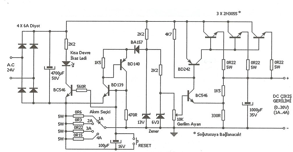

Bu devrede ilginç bir ayrıntı var. Modern lineer güç kaynakları gibi bu da bir kapalı döngü geri beslemeli regülasyon devresi. Ama opamp yerine tek bir transistör ile yapılıyor regülasyon, sağ tarafta bulunan BC546. Çıkış voltajı emiter üzerinden negatif geri besleniyor. Referans voltajı da transistör bazına veriliyor. Yani BC546 bir opamp gibi çalışıyor.
Nizamı opamp'e göre benim aklıma gelen eksileri:
* Transistör kazancı 300 - 500 gibi iken, opamp kazancı 1,000,000 ve üzerinde olabiliyor. Bu yüksek kazanç nedeniyle opampler çok daha iyi lineerlik sağlar.
* Transistör baz emiter biaslama gerilimi olan 0.7V, çalışma sıcaklığına ve transistör akımına bağlı olarak değişkenlik gösterir, bu da regülasyon kalitesini etkiler.
* Opamp'ler çok yüksek PSRR (power supply rejection ratio) değerine sahiptir, o yüzden doğrultucu çıkışındaki ripple, güç kaynağı çıkışına neredeyse hiç yansımaz. Ama transistörde PSRR çok daha düşüktür, o yüzden bu devrede bir miktar 100 Hz ripple çıkışa yansır.

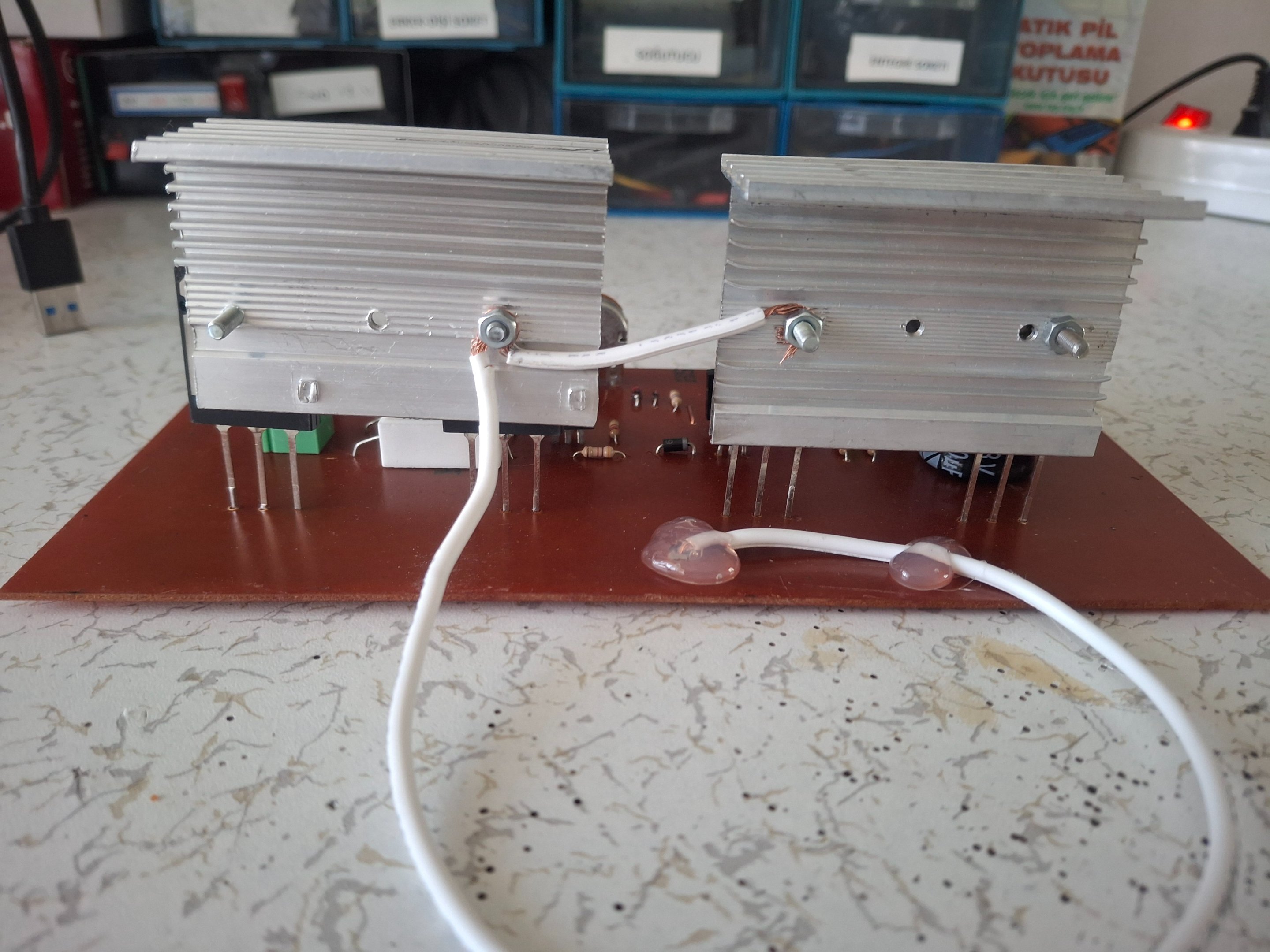

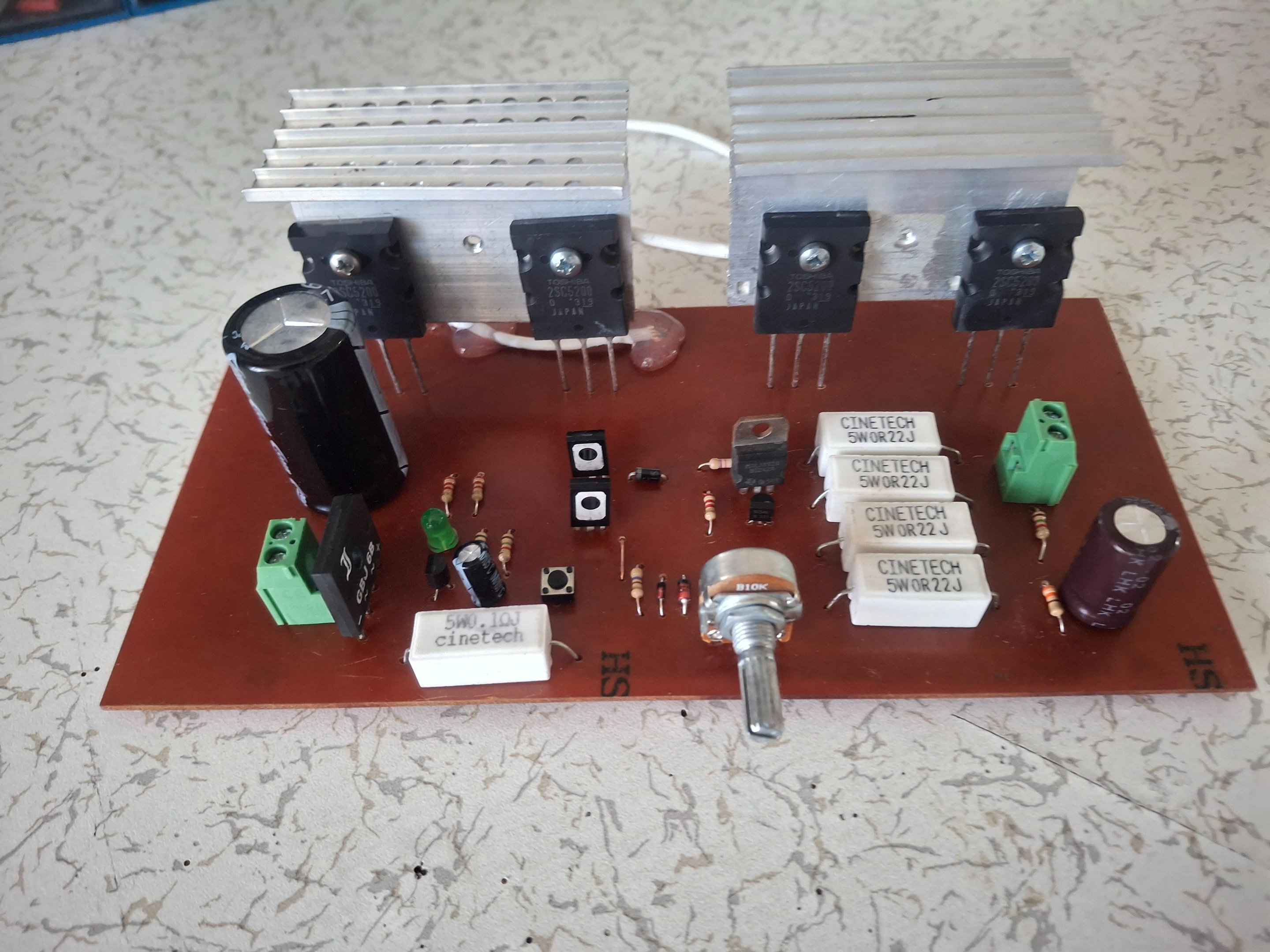

evet arkadaşlar cümlten gözümüz aydın.. devremiz sonunda bitti test aşamasına geldi. soğutucumuz biraz belki hoş olmayabilir ama beni en çok o kısım uğraştırdı aslında tek parça büyük soğutucu olsa daha güzel olurdu ama elimdeki eski çıkma paçalardan bişey ayarladım gövdesini de devreki artı hat mı oraya lehimledim inşallah akşama doğru test edecem bu arada ares çizimi çok iyi bilmiyorum ordaki 6800 mf lık besleme girişinde ki büyük kondansatörü biraz sola kaydırsak daha güzel olur çünkü soğutucuya civata bağlayınca kondansatör ile çakışıyor ....

eline sağlık güzel bir çalışma olmuş.sonuçta güzel olur İnşallah.
Eleman montajlarını tekrar kontrol et derim enerji vermeden
o kablo 9 A kadar rahat çeker 1 lik sanırım.sen istesende 10A lik yük çekemessin.en babası 5A
0.75 mm2 kablo 5A için çok ince gelir. Eğer gerçekten o kadar akım çekeceksen, ve süre de uzun olacaksa, bu kablonun izolasyonu eriyip yangın çıkarabilir.
