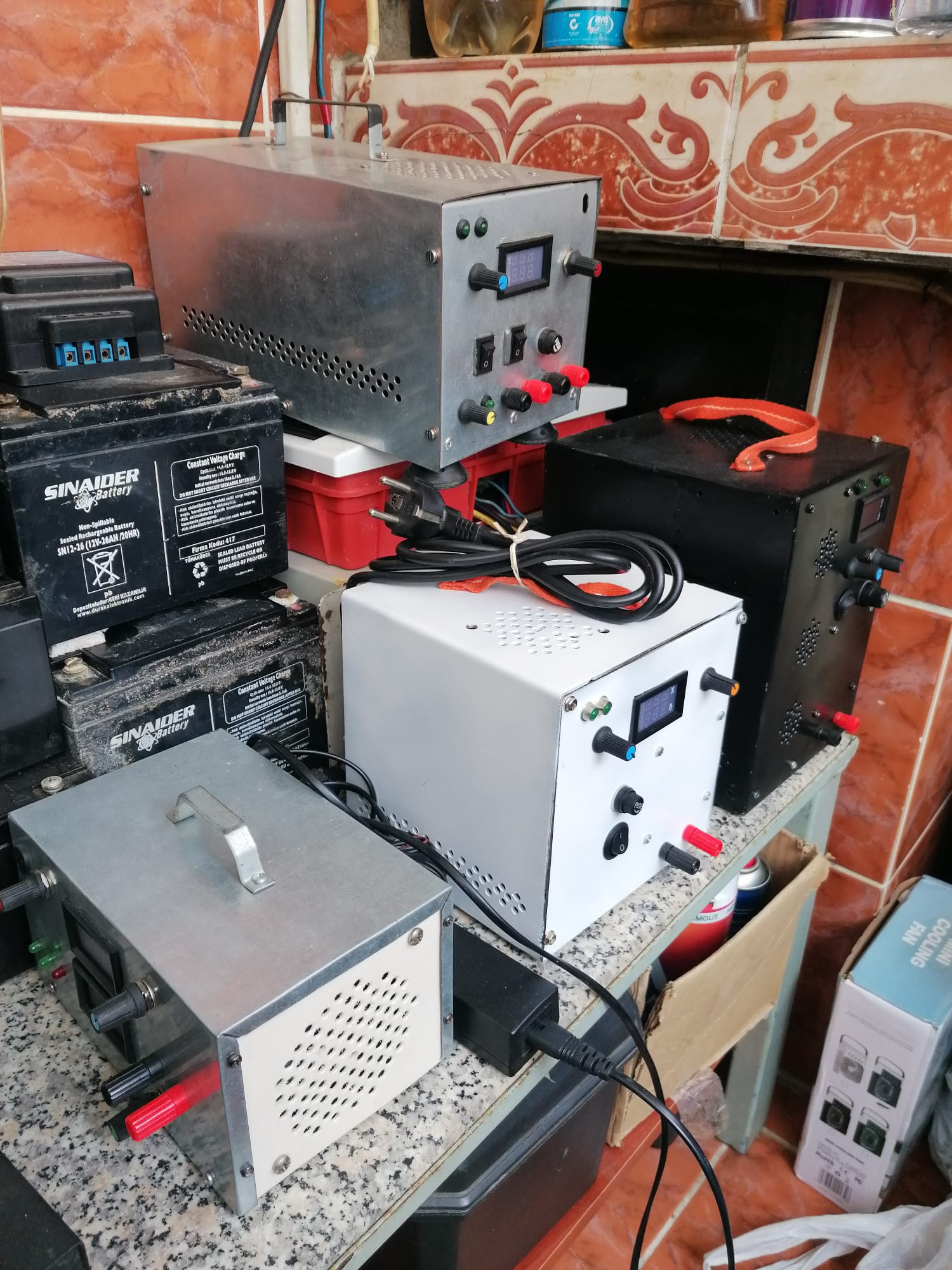

ekli resimdekiler ise farklı kaynaklardan yararlanıp yapılan güç kaynakları 2 tane 50W 12 volt paralel bağlı ilk çıkan spotlardan banamısın demeden test edebiliyorum(8A kadar).yaklaşık 1 dakika kadar enerji verebiliyorum.Spotta çıkan ısı aşırı olduğundan daha fazlasınada gerek duymuyorum.bunlar test amaçlı yapılan ürünler.
Dediğin halojen ampül 7/24 çalıştıracaksam gider trafosunu alırım.Daha ucuza malolur.

Ben onu bunu bilmem Sadece Dener ve yorum yaparım bu tür güç kaynakları helojen Lambalarda Uzun süre çalıştıramasınız Transistörler gide Koruma devresi Varsa enerjiyi keser Ama Smps devrelerde bu tur sorun olmaz 1 adet 5200 den Çekeceğiniz Akım 1.5 amperdir ne kadarda deseler 2.5 veya 3 amper çeker mumkun değil
Ben bun ları uzun süre denediğim için yazıyorum Verişlen devre 10 amper diyor madem ole bağlayın 2 adet 12 volt helojeni de sonucu görünne kadarda soğutucu bağlarsanız bağlayın Transistörle kesin gider tartışmaya gerek görmüyorum denemek En mantıklısı zaten denediğinizde bana hak vereceksiniz

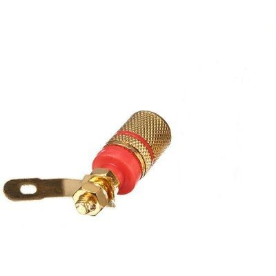

hepsini anladım da born jack hangisi bende öyle birşey yoktur ???
