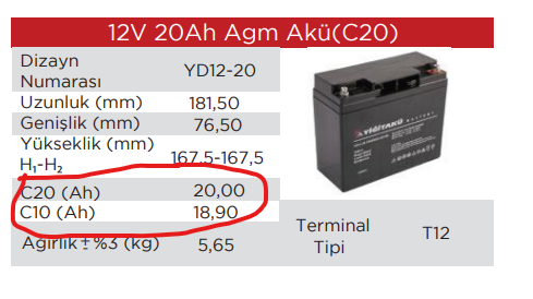

Evet aynen katılıyorum. Fakat eskiden gelen bir karmaşıklık mı yoksa kelime oyunu yapabilme amaçlı kullanıldığını tam çözebilmiş değilim. Linkte verdiğim katalogdaki C10 C20 karşılıklarına bakarsanız ne anlatmak istediğim daha net anlaşılacaktır.
47489 eklentisine bak
Sanıyorum bu C10 HR10 anlamındadır, C20 ise HR20 saat. Deşarj süresine göre kapasite verilmiş. En azından ven öyle anladım.
18650 pillerde ise maksimum deşarj akımı için ibare C10 şeklinde değil, 10C şeklnde yazılıyor.
