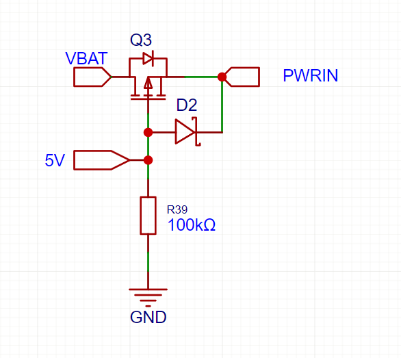

En son bunu çizdim. Bir sıkıntı görebilen var mı ?

Bu yapının çalışması için Vbatt ve Vusb birbirine yakın olması lazım. Aralarındaki farkın PMOS gate eşik voltajından daha az olması lazım.
Mesela Vbatt 12V, Vusb 5V ise ne oluyor? Vusb varsa da, yoksa da PMOS iletimde kalıyor.

Ben de acemi sayilirim ilk defa boyle bir devre kurdum (mosfeti detaylica incelemem gereken), USB 5V iken, VBAT yerine USB secilmesi icin 2.5>VBAT>3.5 olmasi lazim yanlış anlamadıysam.
-1.5V typ diye hatirliyorum, pcye gecince tekrar kontrol ederim

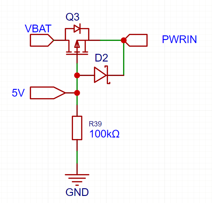

USB yokken ilk anda MOSFET'in source gerilimi MOSFET içindeki diyotdan dolayı Vbat-0.6 olur. MOSFET gate'i R39 dirençten dolayı 0. Vgs ise Vbat - 0.6V olur.
Bu gerilim MOSFET'in sadece açılması için değil, Rds değerini beslenecek devrenin impedansından yeterince aza çekmeli ki MOSFET'in source bacağındakı gerilim drain'ne yaklaşsın.
Eğer devre 300 mA tüketiyorsa ve 18650'in 3.2 V kadar çalışması düşünülüyorsa devrenin impedansı ~10 Ohm olarak kabul edilebilir.
Rds değeri gate-source gerilimi Vgs = Vbat - 0.6 = 2.6V iken 0.5 Ohm ise (atıyorum), MOSFET'te Rds'den dolayı düşen gerilim 0.15V olur. Ayrıca MOSFET açılınca Rds değeri düşer çünkü Source gerilimi Drain'e yaklaşır ve dolayısı Vgs de artar.
Yazdıklarım p channel mosfetin simetrik çalışması varsayımina dayanıyor.
Pchannel mosfet'in Vgs değerinin pozitif olması max Vgs değerinin aşmadığı halde sorun yaratmaz. Datasheet'te yazar.
Rds değerinin daha net bilmemiz için kullanılacak P channel MOSFET datasheet'inde grafiklere bakılmalı .
Bence simulasyon yapın (simulasyon yazılımı imkan sağlıyorsa, ısı ve mosfet transfer değerlerinin dağılım bandına göre) , arkasından da plaket'te deneyin.

Empedans kısmı hakkında hiç bir şey anlamadım nerdeyse, ama simülasyona bakacağım, teşekkürler.

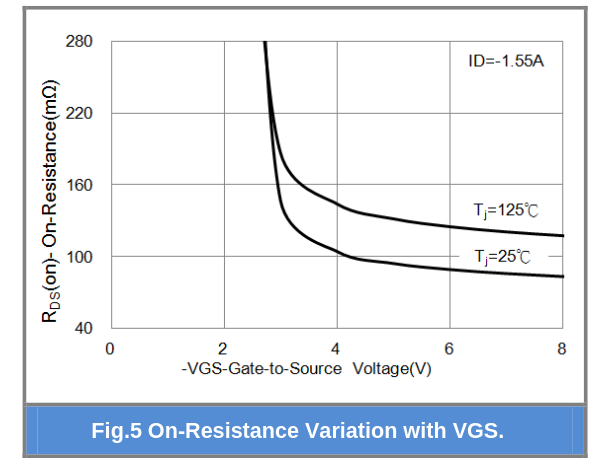

Vds 1A akım için yazılmış. 300mA olunca daha da düşer, ama datasheet'te ilgili grafik bulunmuyor.
Simulasyondan çıkar. Bu dokumandakı genel grafikten tahmin edilmesi zor:

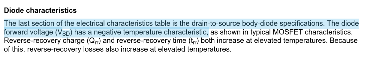

Bunu dışında Vds ısı düşünce yükselir.
Yani belki paralel diyot gerekebilir. Simulasyondan belli olur.
Vgsth orta değeri için mosfet açıkken üzerinde 30-60 mV düşebilir.
Bakalım simulasyon ne söylecek.

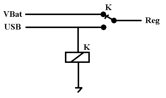

Load sharing:
PMOS ile aşağıdaki devre
Önerileriniz ve fikirlerinizi bekliyorum
