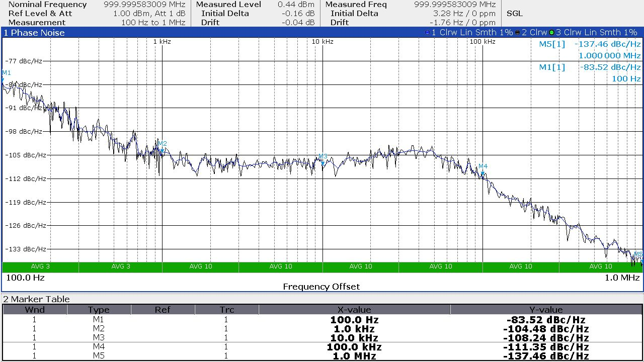

22 GHz sinyal jeneratör, yerli firma
atek midas bildiğim kadarıyla atennuator, switch vs. yerli RF chipler design ediyor.
- kasayı ve formu beğenmedim, ya da bu kasada olacakca çok ekonomik bir ürün olmalı.
- ekranda bir ip adresi görüyorum tahminen içinde esp32 wifi war.
- çıkış harmoniklerine bakarsak kesinlikle içinde bir frac-n pll var. LMX2820 olduğunu tahmin ediyorum.
- harici filter bank eklenirse çok daha kullanışlı olur.
videoyu izledim içinde filter bank varmış. erasynth'e göre bir avantaj olabilir.

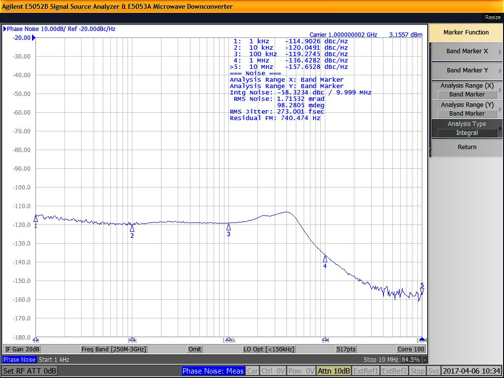

muadil erasynth'de phase noise 10 db daha iyi. ama onda dual frac-n pll yapısı var.
atek:
Era:
videoda harogic isimli bir SA kullanıyorlar hiç duymamıştım ama güzel cihaza benziyor.
