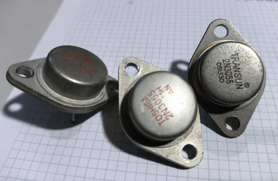

Bunlarda bende olanlar. Toshibalar hakkında bilgisi olan var mı? Orjinal midir? Tepeleri hafif bombeli ve metali kalın. Kaliteli gibi duruyor...

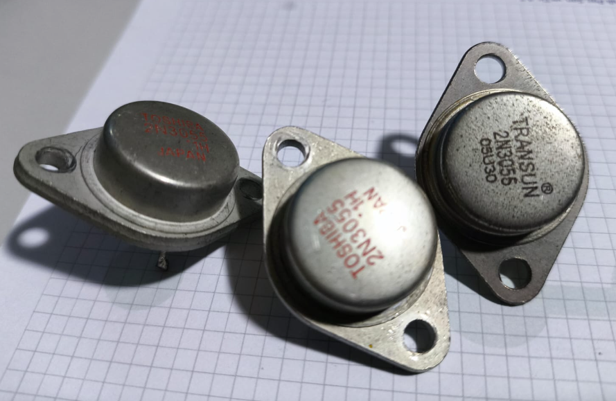

bendeki de bombeli. çocukluğumdan beri, yaklaşık 20 senedir bende. belki de ilk 3055 'imdir.
muhtemelen orjinaldir çüknü o zamanlar patates tarlaları bu günkü kadar mahsül vermiyordu:gulus1:
Bu arada bende 20 sene önce almıştım. Birkaç projede kullandım. Projeler çöp oldu. Toshibalar hayatta...
