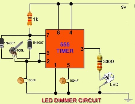

555 ile LED Dimmer devresinin şeması aşağıda
Benim protoboardda yaptığım bu devre ile 9 tane LED i transistör falan kullanmadan sürebilirsiniz bu sayı 12-15 LED e kadar da çıkabilir, çünkü
555 200 mA kadar akım çekilmesine izin verir.Ama çok LED dimleyecekseniz transistör bağlarsınız
*Şemada LED in yerinde 9 ad SMD led var ve besleme 12 volt
555 in 3.pini hariç kullanılan direnç ve kondansatörler frekansı ve duty i belirliyor.
Devre 130 mA çekiyor
Çektiğim videonun linki
https://streamable.com/cm08uk

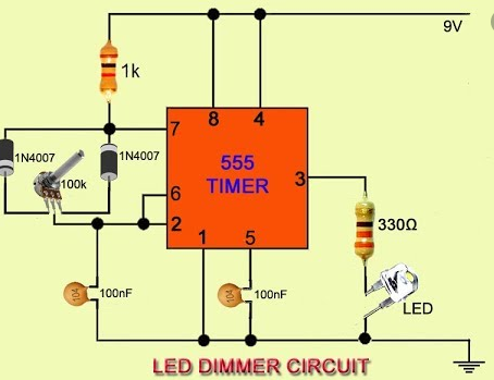

5005 eklentisine bak
Bu devrede frekans 120 Hz gibi. Minimum ayarda da duty cycle %1. Yani iyi bir PWM için gereken düşük frekans ve düşük duty cycle şartını sağlıyor.
Bu devrenin aynısı şarjlı matkapların içinde de var. Sadece çıkışta motoru süren mosfet var. Herşeyi aynı.
