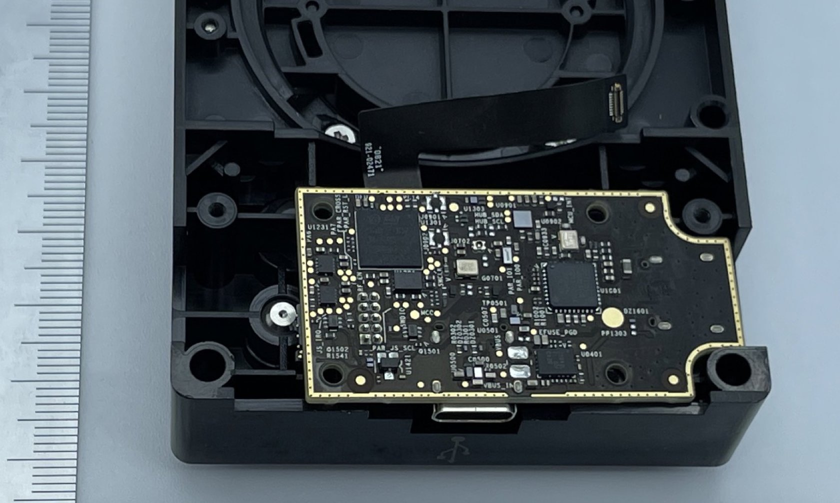

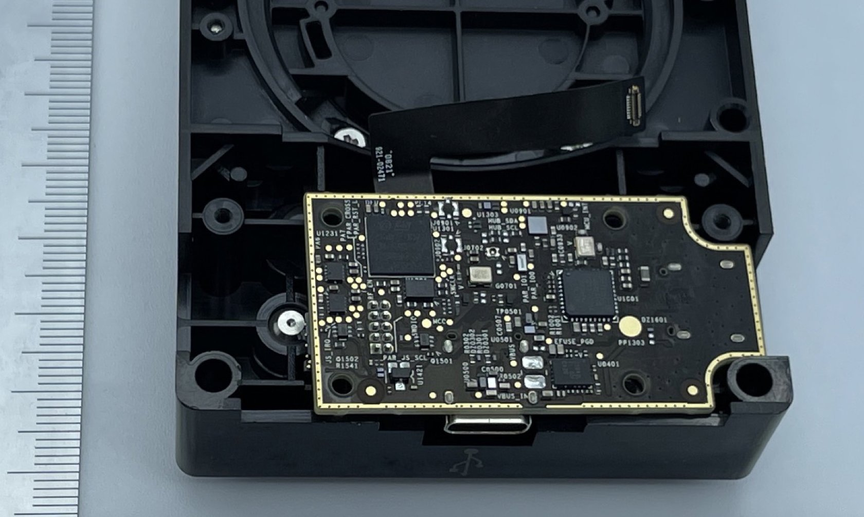

Olabilir. Bu söylentilere yol açan aşağıdaki cihaz. Apple watch için üretilmiş. Diagnostic portu da wireless olunca böyle söylentilere yol açmış. İlgili dökümanlar aşağıdaki linkte. Test set-up'ının fotoğraflar var. Dediğiniz gibi olabilir.
User Manual
Test Set-Up
Internal Photos

Yanlış okumuşum, çip Apple Watch içinde değil Apple'ın tamir docku içindeymiş.
ST logosu görünüyor ama modeli okunmuyor :( Bu anonim arkadaş nasıl ulaştı acaba modele?
