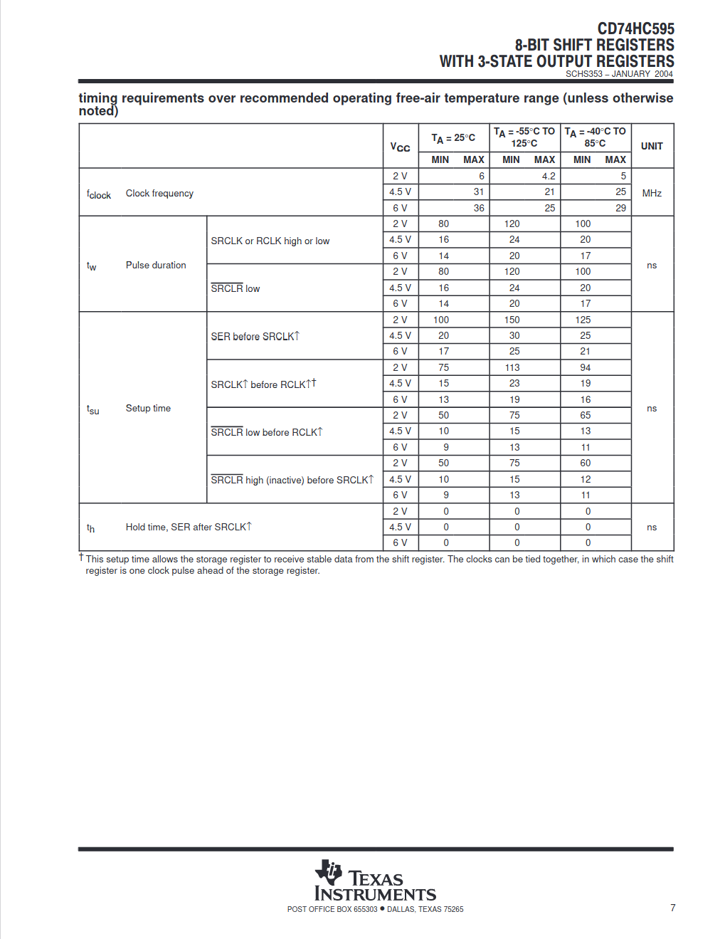

Şurada belirtiliyor pals süresi (SRCLR low). En kötü durum Vcc nin 2V, sıcaklığın da -40 .. 85 ℃ olduğu durum ve 100 ns. Sen artık kafana göre bundan daha fazla bir değer seçersin. Önemli olan, senin program çalışmaya başladığında reset kesin olarak tamamlanmış olsun. Artık 1 μs mi yaparsın, 10 μs mi, 1 ms mi sana kalmış.
17039 eklentisine bak

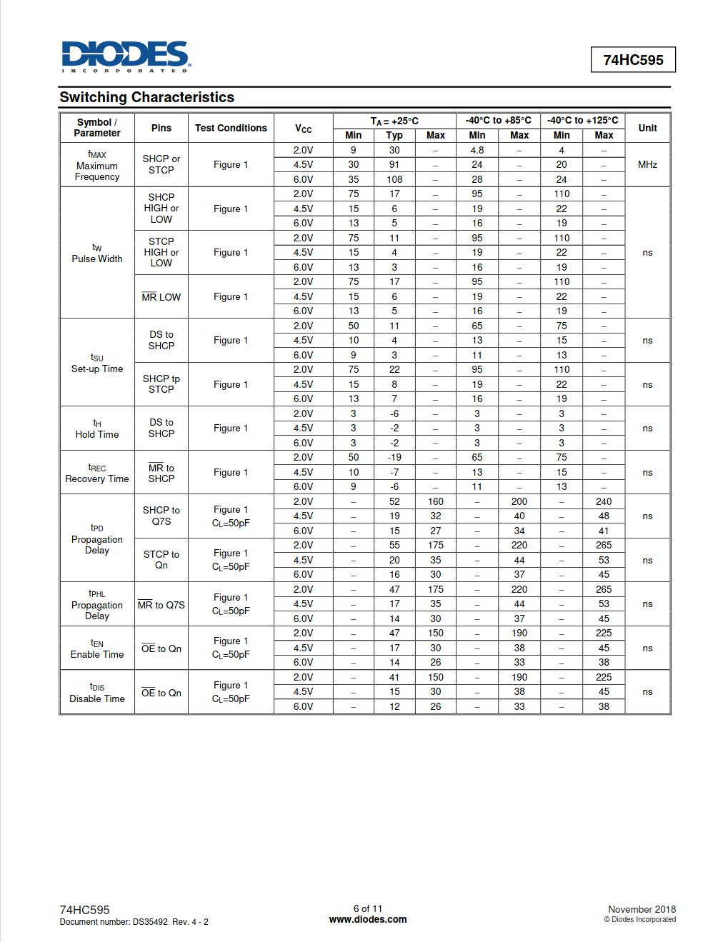

Farketmez çünkü sınırlardan kat kat uzakta duruyoruz. Ama datasheet'teki yerini de belirteyim (MR low). Burada daha geniş bir sıcaklık aralığı vermiş ve en kötü zaman da 110 ns demiş.
17040 eklentisine bak
Yani biz 5v kullandığımıza göre 4.5v'u baz alırsak küçük değerde bir dirençle 5v kaynağı 4.5v durumuna düşürmemiz gerekiyor. Buna karşılık gelen 22ns yi tam tutturmak için de kondansatör değeri belirlemek lazım. Direnci ohm kanunundan bulurum da kondansatör için nasıl hesap yapılır bilmiyorum. Normalde ancak deneme yanılma ile bulabilirim. Yukarıda kurduğum mantık doğruysa tabi.

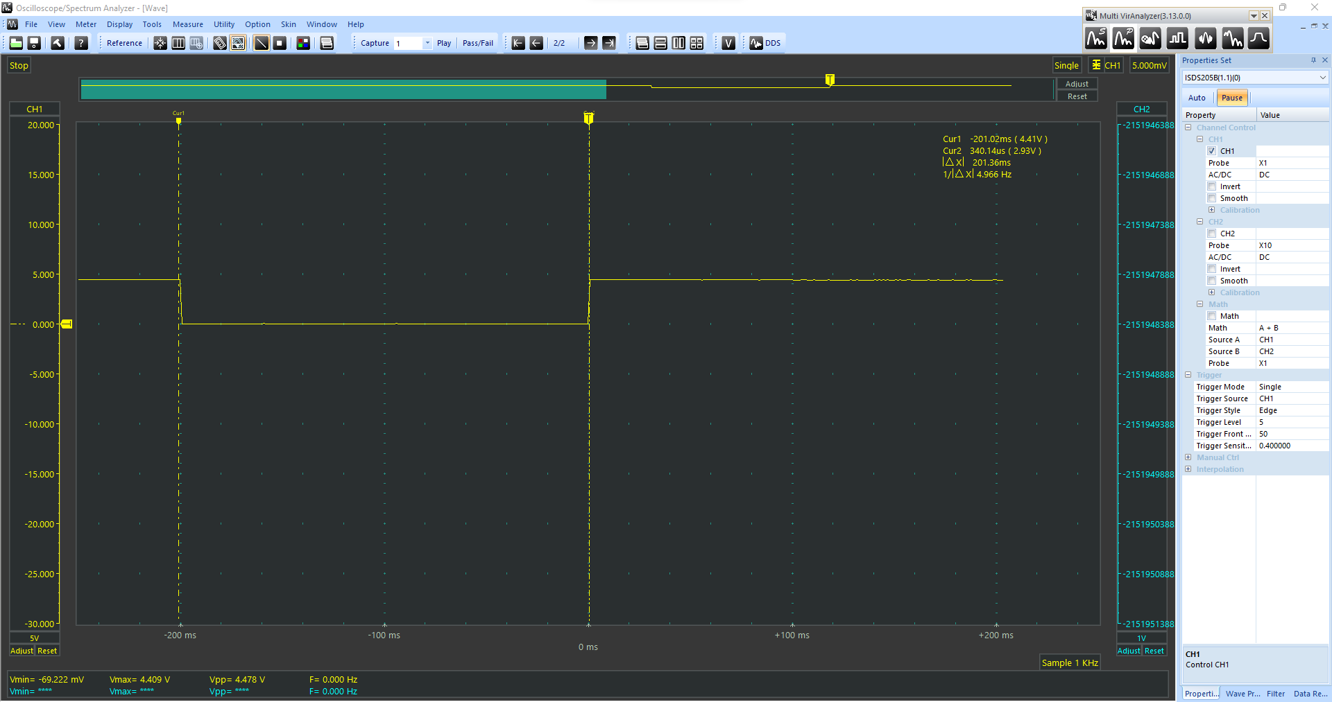

OE pinini 10K ile Pullup yaptım. Ayrıca pini Nanoun 2 numaralı pinine bağlayıp Setup Void kısmında LOW'a çektim.
Bu şekilde ilk enerjiyi verdiğimde Osiloskoptan aldığım çıktı şöyle;
201ms lik bir LOW durumu görünüyor ve ledler sırayla yanmaya başlıyor.

17042 eklentisine bak
Bu hangi sinyal?

Ben dedim abi 2sini birlikte kullanalım hem @taydin abinin power on reset hemde oe diye sadece gariban oe ne yapsın
LED çıkışı lazım değil şu anda. SRCLR girişi lazım. Orada ilk güç verildiğinde 100 ms gibi bir pals görmen lazım.
