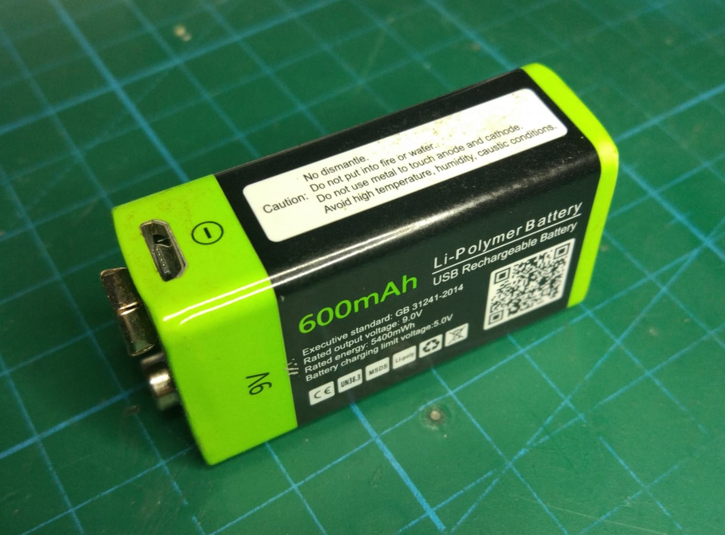

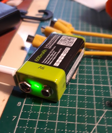

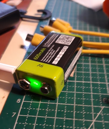

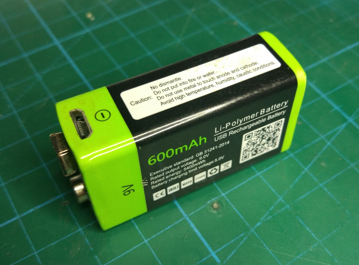

Pil canavarı BM869 için aliexpress'den bundan iki tane almıştım. Yıllardır bittikçe çevire çevire kullanıyorum. İçinde paralel bağlı iki lityum hücre, usb den şarj kontrol ve bitene kadar 9V sabit çıkış veren step-up var. Artık pil gönderimi yapılmıyor ve iç piyasada bu tip bir ürün yok sanırım.

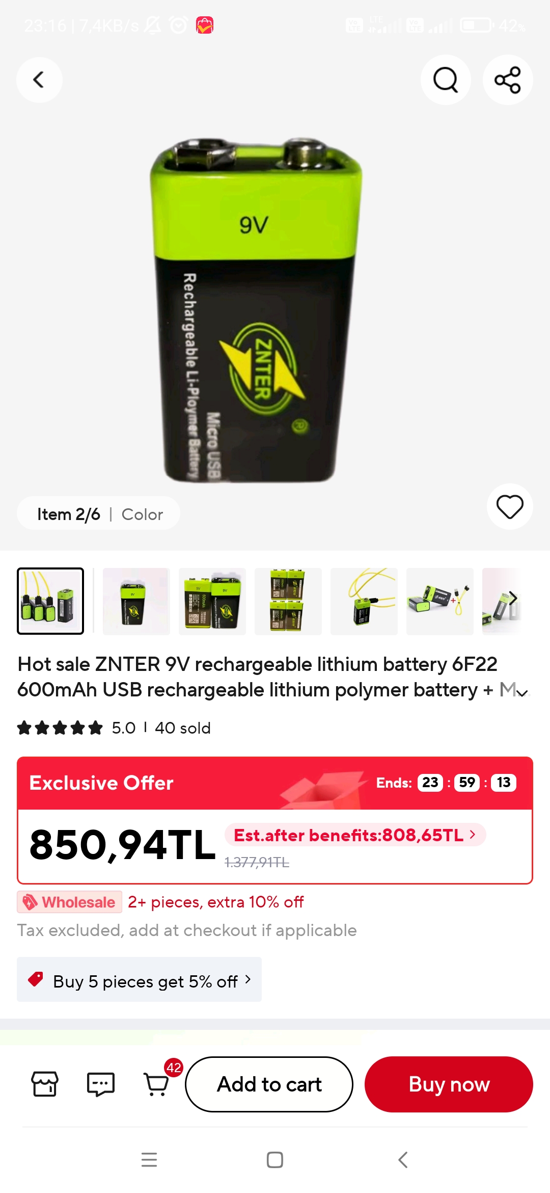

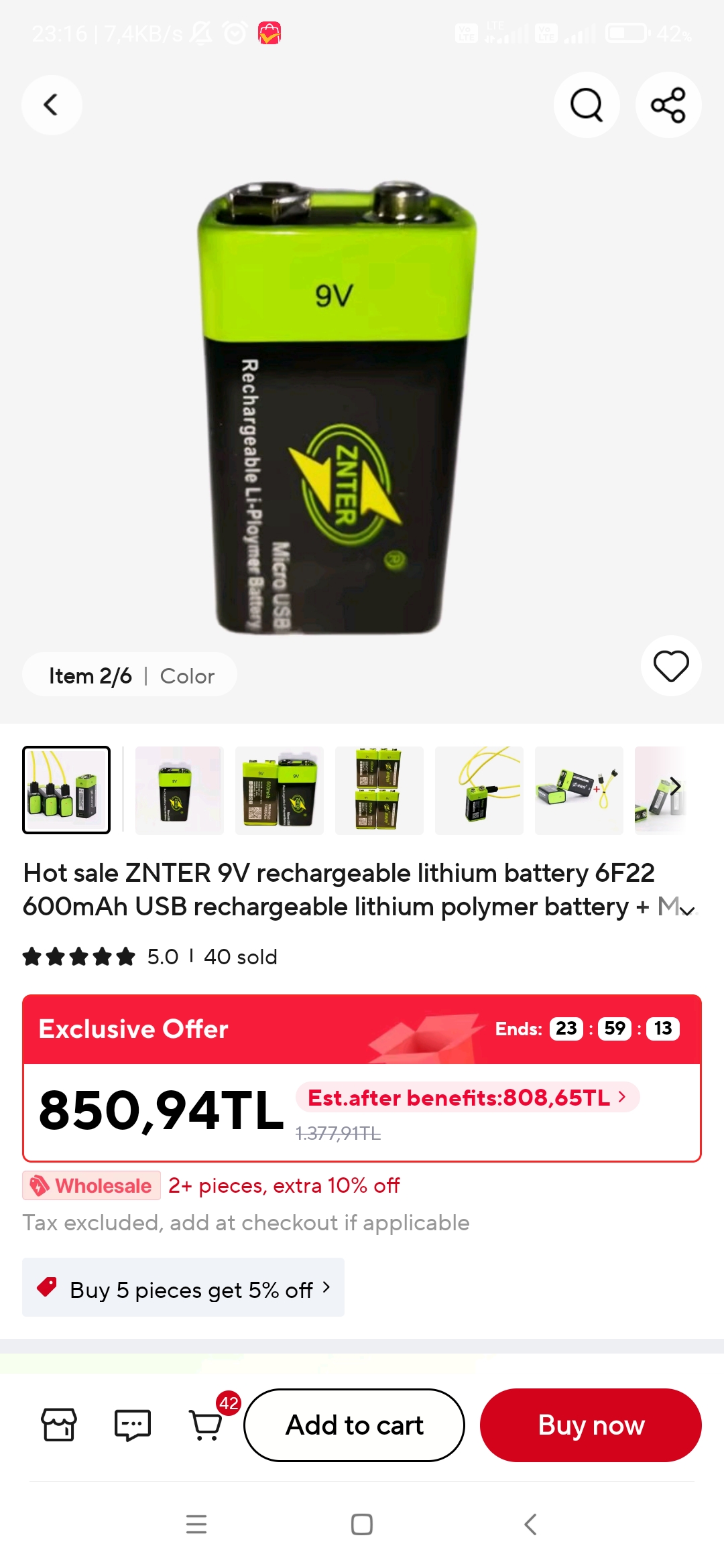

Merhabalar,
Aşağıdaki pili yorumlarda gördüm, 2 tanesi şarj kabloları ile ~2000₺ geliyor satın almaya değer mi sizce?
Cihaz benim değil, ne kadar eder bilmiyorum maalesef.
Cihaz ne iş yapıyor peki?
Kaç volt ile çalışıyor? 2X9 Simetrik mi? 2X9 Paralel mi? 2X9 Seri mi?
Biraz detay verirsen belki daha mantıklı fikirler çıkar ortaya.
Mesela ben 2 tane 9v pile 2000TL vereceğime, 5 tane 3.7v 18650 pile 2000TL vermeyi tercih ederim.
Çünkü bu resmini attığın 9v piller 600mAh gücünde. 18650 piller ise 2900mAh gücünde.

yeni nesil li-ion şarjlı 9 voltların bir derdi de gürültü. içlerinde step-up regülatör var. ölçü aletlerinde vs kullanılacak ise dikkat etmek lazım. ölçüm sonuçlarını etkileyebilir.
üç hücreli 10.8V olup LDO ile 9V veren yok mu acaba?
uğraşmamışladır ama bence yapılabilir. fakat düşük sukunet akımlı ldoları hep 6 volta kadar görüyorum.
