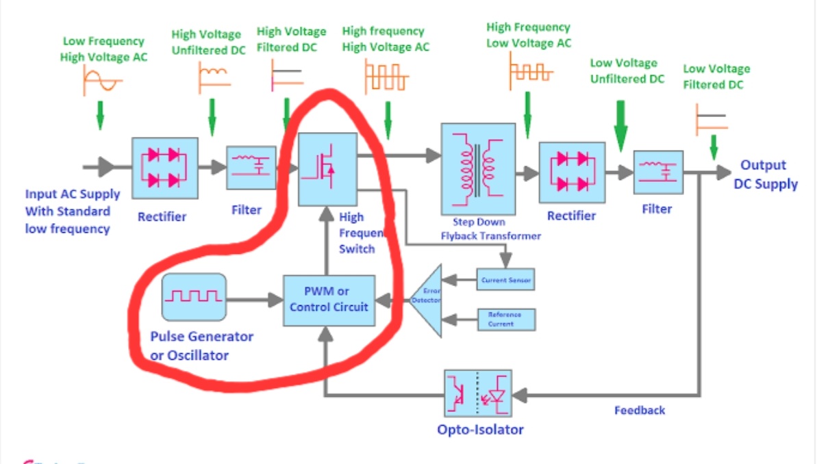

High Voltage Filtered DC -----> High Frequency High Voltage AC'ye aşağıda işaretlediğim işlemlerle mi döndürülüyor:
21042 eklentisine bak
Yüksek voltaj dc kısmını pwm sinyali ile aslında ac değil ama ac ye benzeten kisimi asagida işaretledim.

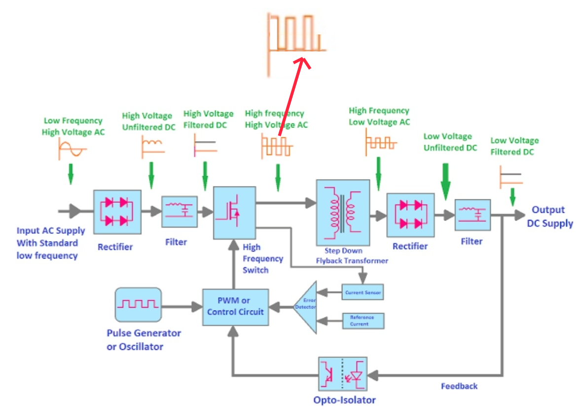

SMPS çok bildiğim bir konu değil. Sormak istediğim şey "High Frequency High Voltage AC" olarak gösterilen yerdeki sinyal AC mi, yoksa darbe sinyali mi acaba? Şemaya bakınca sanki aşağıdaki gibi olması gerekmez mi? Negatif voltaj nasıl üretiliyor burada?
21054 eklentisine bak
Evet aslında orası AC değil. Darbeli bir sinyal tam adı pwm ( puls width modulation ) sinyali diyoruz. Darbe genişlik modulasyonlu bir sinyal. Ve bu sinyal negatif alternansa inmiyor.
21056 eklentisine bak

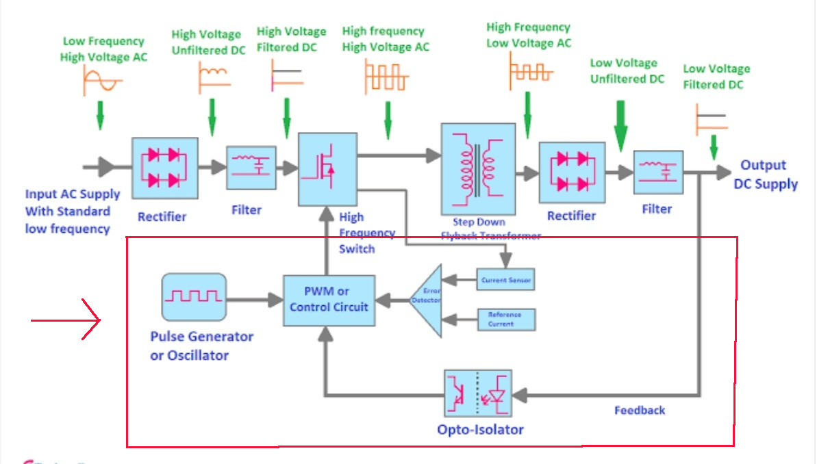

Peki sizce aşağıdaki adaptör kartında bu işlevi hangi komponent sağlıyor? Ben biraz baktım ama böyle birşey göremedim. TH 2167.1 diye birşey var ama hakkında birşey bulamadım.
Sizi şöyle yönlendireyim.
Trafoyu anahtarlayan mosfet. Mosfetin gate bacağını takip ederseniz pwm üreticiye ulaşırsınız.
Genelde kontrolcu bir entegreye gider.

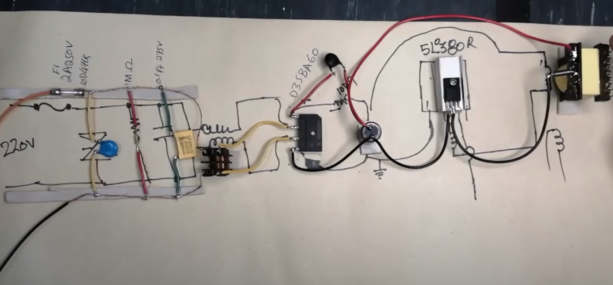

Smps devresiyle ilgili bir video buldum. Mevzuyu biraz daha iyi anlamak için. Orada 5L0380R fairchild power switch diye birşey kullanmış kapasitörle trafo arasında. PWM üretici bu mu oluyor burada.
21098 eklentisine bak
Evet dogru pwm uretici bu entegre oluyor. Hatta içinde bulunan fet ile kombine bir entegre. Bunun cikisina doğrudan teansformator bağlanıyor.
Genelde düşük güçlü cihazlarda bu uydu cihazi dvd vcd gibi muhtelif cihazlar için üretilmiş bir entegre.

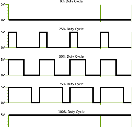

Tam teknik olarak anlatırsam orada ac voltajı yok.
Pwm ( darbe genişlik module ) sinyali var.
Bu pwm nedir. Sinyal şeklini aşağıya ekleyeceğim. Elimizde mosfetin önünde kapasitorde biriktirdigimiz enerjimiz var. 220 sebeke voltajini dogrulttugumuzda 310 volt dc gerilim elde ediyoruz. Trafonun primer sargisinin bir ucu bu kapasitorun - ucuna bagli. Trafonun primer sargisinin diğer ucu mosfet ucundan kapasitorun + ucuna bağlanır. Bu ne demek oluyor trafo mosfet üzerinden kapasitor üzerindeki 310 volt dc ile çalışıyor.
Smps trafosu çalışma frekansinda açılıp kapanan bir dc gerilime maruz kalıyor. Bu esnada trafoyu bir kapasitor gibi düşünün mosfet açık olunca sarj olan mosfet kapandığında bu sarj olan enerji sekondere aktarılan bir sistem.
Oldukça basit bir şekilde anlatmaya çalıştım.
Aşağıdaki sinyalde 0 volt ve 5 volt için orneklenmis. Smps sistemde bu gerilim 0 volt ile 310 volt arasında olacaktır. Yani sinyal bu sistemde negatif gerilime inmiyor.
Aşağıdaki sinyalde 0 volt ve 5 volt için orneklenmis. Smps sistemde bu gerilim 0 volt ile 310 volt arasında olacaktır. Yani sinyal bu sistemde negatif gerilime inmiyor. 21103 eklentisine bak
