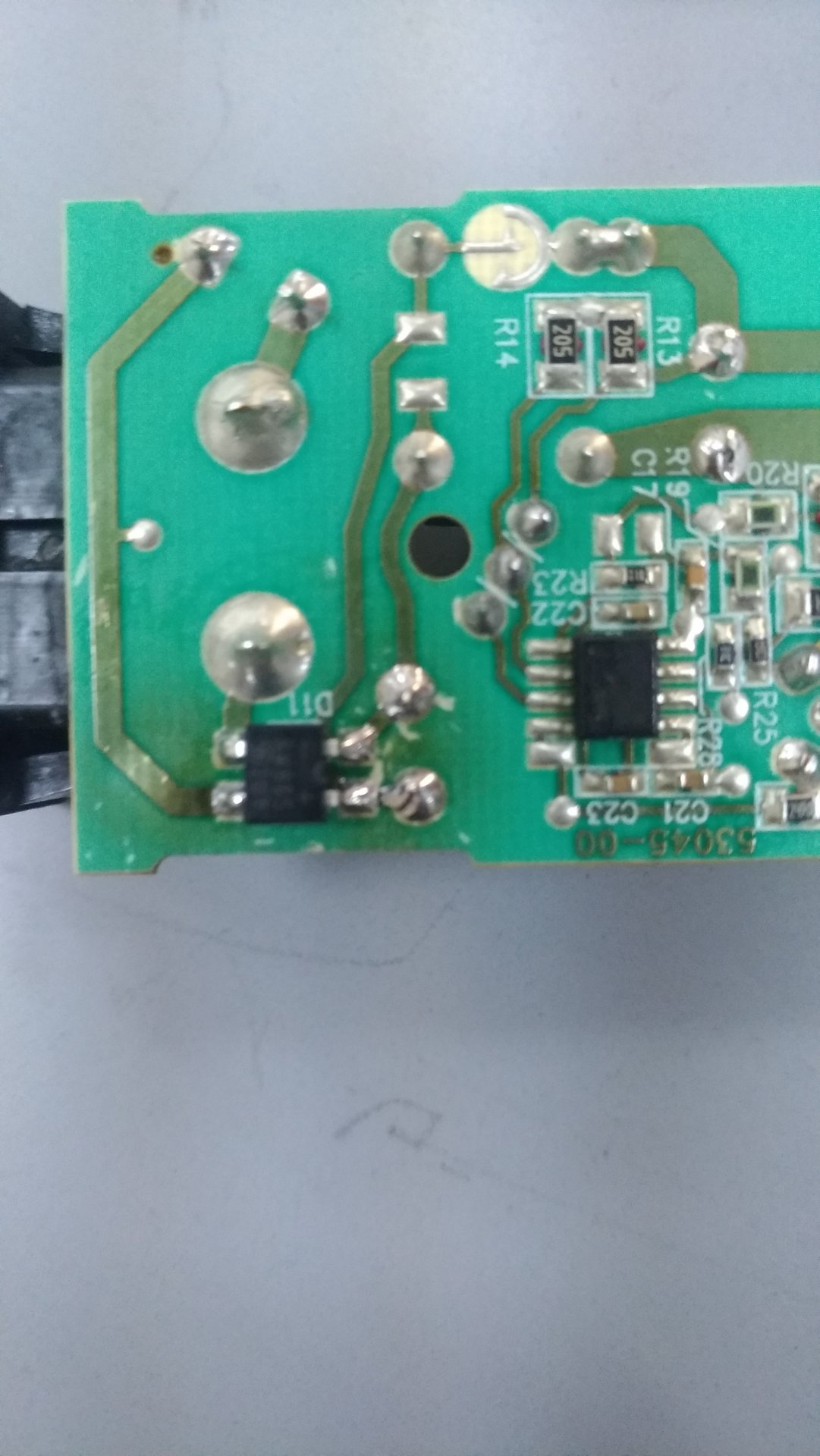

Kabloyla lehimleyerek harici bir köprü diyot bağladım. Seri lamba devresinde test ettim. Lamba yanmadı. Çıkışta 15.6V gibi bir çıkış verdi, girişteki değiştirdiğim kapasitörlerde yaklaşık 313V okudum. Sorun yok gibi. Sizce başka bir şeyi kontrol etmeme gerek var mı? Elimde elektronik yük olsa 15V 1A yük altında denerdim ama yok. Bu bir hassas terazinin adaptörü, yani pahalı bir cihaza bağlayacam. Takmadan tüm kontrolleri yapıp takmak istiyorum. Sonra cihazı bozmayayım. Gerçi daha uygun köprü diyot ayarlamam lazım.
Şimdi samm farnell'dan sipariş verdiğim köprü diyot geldi ve taktım. Süpriz bir şekilde köprü diyotun çıkışında 10V falan görürüyorum. Girişte 220v var. Bağlantıyı kontrol ettim doğru bağlamışım. Daha önceki harici köprü diyotla sorunsuz çalışan şimdi niye çalışmıyor acaba? Anlamadım. Ayrıca seri lamba bağlı test ediyorum ve lamba test sırasında yanmıyor.
Belki takar takmaz bozulmuştur ve içten kopmuştur. Bu durumda çıkışta sadece bir hayalet voltaj ölçersin.
seri lamba varsa bozulması mümkün değil diye düşnüyorum.
0R kısa devre olsa bile MAX lamba akımı geçecektir.

Birde bu TO269A kılıftaki köprü diyotu en sağlıklı lehimleme yöntemi sizce nedir? Bana en sağlıklı gelen önceden padlere biraz lehim verip sonra köprü diyotu onların üzerine oturtmak ve sonra havyayla tek tek bacakları ısıtıp lehimin içine gömülmesini beklemek gibi geliyor ama öylede lehimlerlerken köprü diyotu dengede tutmak zor oluyor. Sonuçta diyotun bacaklarının altında lehimlerin oluşturduğu yarım daire şeklinde lehimler var ve bu bacaklar lehimin içine gömülürken diyotun diğer bacakları yerinden oynuyor. Ben bunun için sadece ilk lehimleyeceğim bacağın olduğu pade lehim verip onu oturtuyorum sonra diğerlerini klasik şekilde bacakların üzerine lehim vererek lehimliyorum. Sizin önereceğiniz bir yöntem varmı? Normalde bunlar krem lehimle lehimleniyor galiba pad üstüne sürerek. Çünkü bacakalrın üstünde hiç lehim olmuyor.
Ben önce padleri lehim emme teli ile temizliyorum. Sonra iki köşeyi lehimleyip entegreyi veya komponenti neyse sabitliyorum. Sonra da özene özene diğer bacakları lehimliyorum. Ama seri iş yapması gereken tamirciler senin dediğin gibi lehim topu oluşturuyor padlerde, sonra sıcak hava ile tek hamlede lehimliyor. Bol flux kullanmak lazım her halukarda.
Sıcak havayla denemiştim önceden çok iyi oluyor ama 4 bacağı lehimleyinceye kadar sıcaktan komponent bozulur diye korkuyorum ve birde bahsettiğim gibi dengede tutma problemi oluyor. Zaten smd parçalardaki en gıcık şey bence bu. Lehim yapacam parça kaymasın diye onu mu tutacam. Bunun için şöyle birşey almayı düşünüyorum:

Komponent lehimlerken malzeme cımbızla kayma olmasın diye lehimleneceği bölge de tutulur.
Sıcak hava tabancası ile lehimlenecekse;
malzeme bacakları etrafında küçük daireler çizerek lehim eriyinceye kadar cımbızla tutarak sıcak hava ile daire çizmeye devam edilir.
Elimizi yakan sıcaklık 60-65 derecedir. Bu malzeme için önemli bir sıcaklık değildir.
Kurşunlu lehim 180 derece de erir. Sıcak hava tabancasından çıkan sıcaklık 400-450 derece gibidir.
Malzemenin bacaklarında küçük daireler çizerek dolaştırılan 400-450 derece sıcak hava, malzemeye zarar vermeden sıcaklık 180 dereceye geldiğinde lehim erimeye başlar
Sıcak hava vermeye son verilir. Lehimlenmiş bölgedeki malzemeden cımbız çekilir.
Küçük daireler çizerek verilen sıcak hava da malzeme kolay kolay yanmaz. Sıcak hava tabancası hiç bir zaman malzemenin üzerine tutulmaz.
Malzemeyi patlatırsınız.

21651 eklentisine bak
Köprü diyotu Taktığınız yerde ölçebilirsiniz. Multimetre > diyot konumunda ölçün.
Ölçüm değerini buraya yazabilirsiniz.
AC +
AC -
Diğer bacak
AC +
AC -
