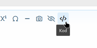

Foruma hoş geldin! Program kodunu "Kod" bloğu içine alırsan daha anlaşılır olur.
