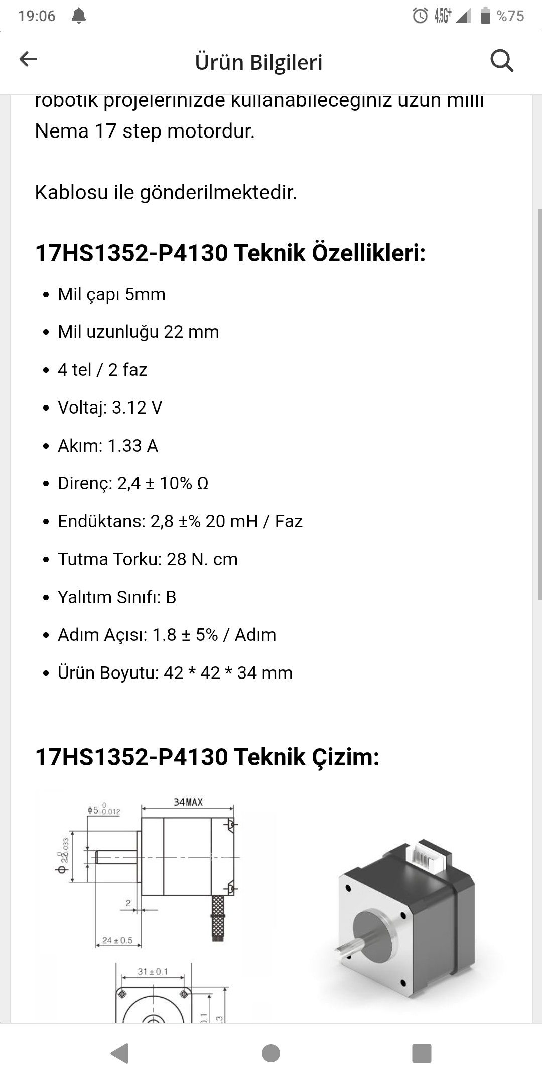

bu motor uygunmudur

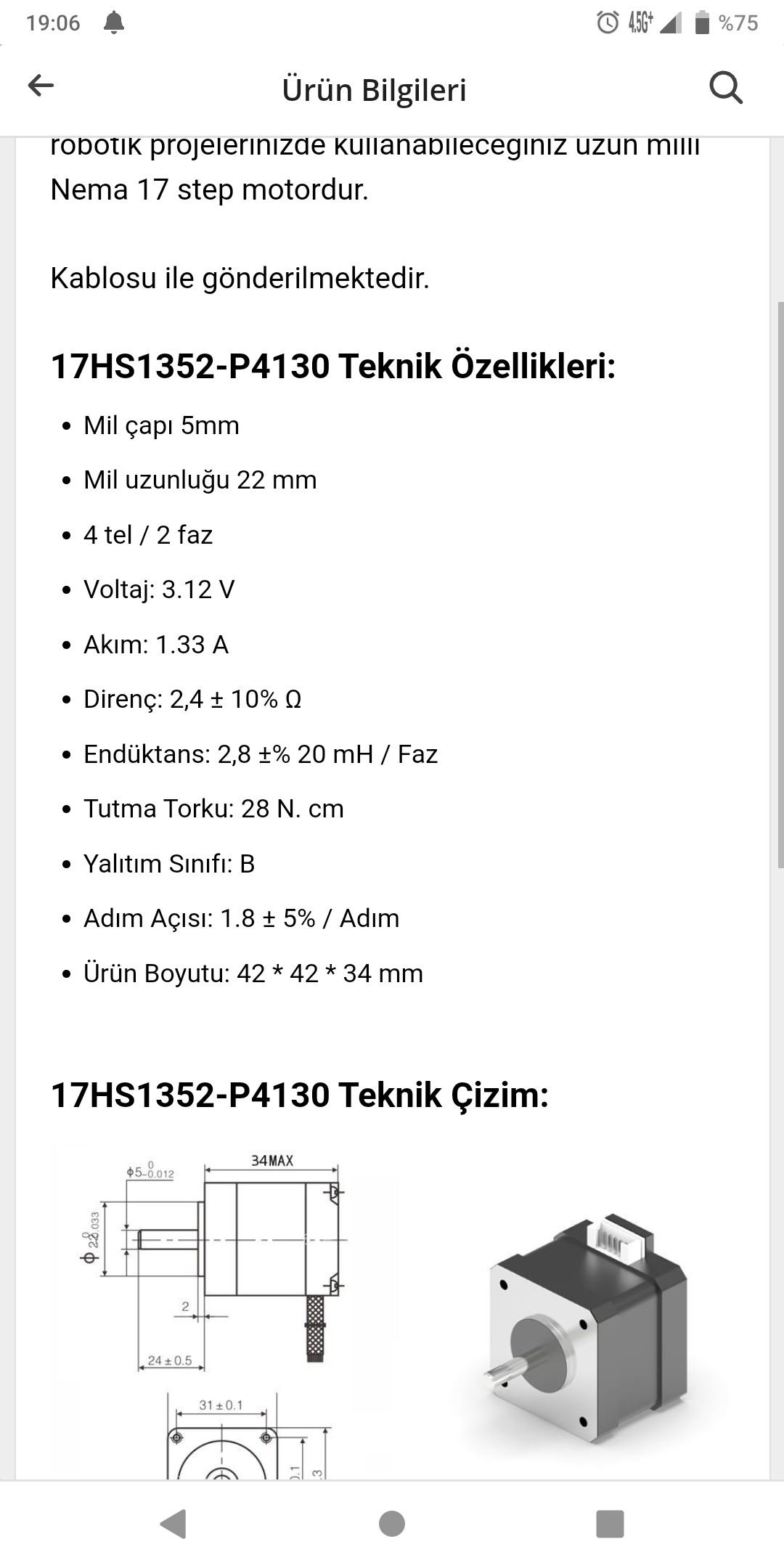

bu motor uygunmudur
olur. Burada yazdığına göre çalışma akımı 1.33a. Yani bobini 1 ampere akıma dayanabilir. Ama hangi devirde kaç volt verir bimiyorum.
Bu gibi motorlar hurdalıklarda, bit pazarlarında bolca bulunuyor.

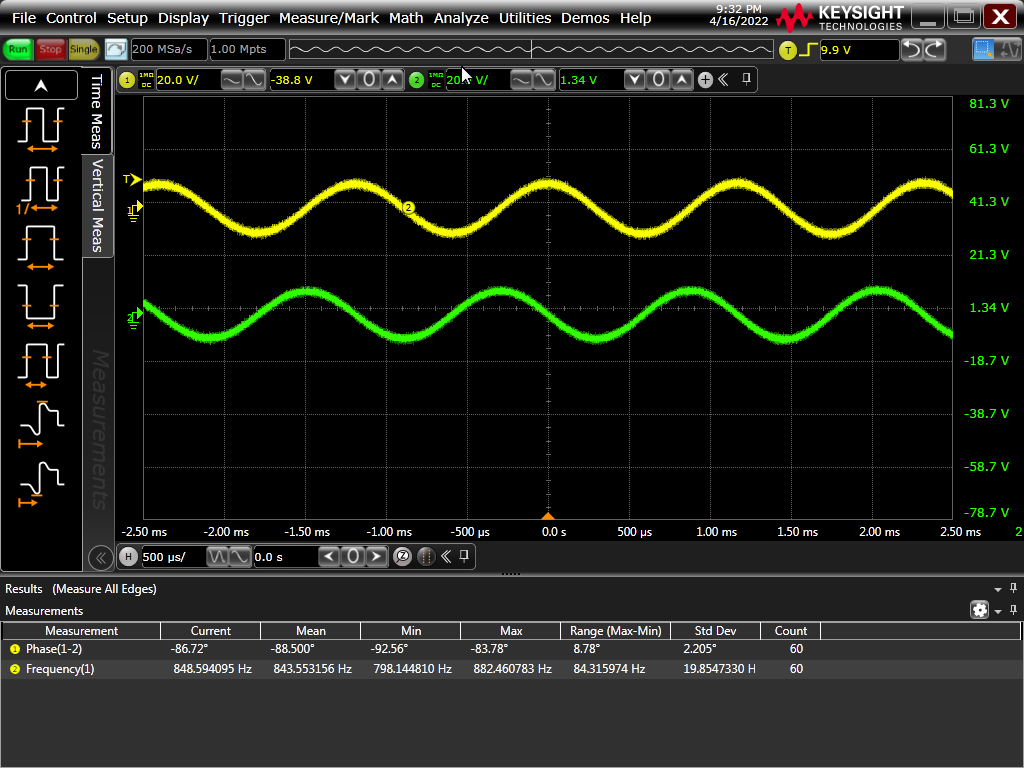

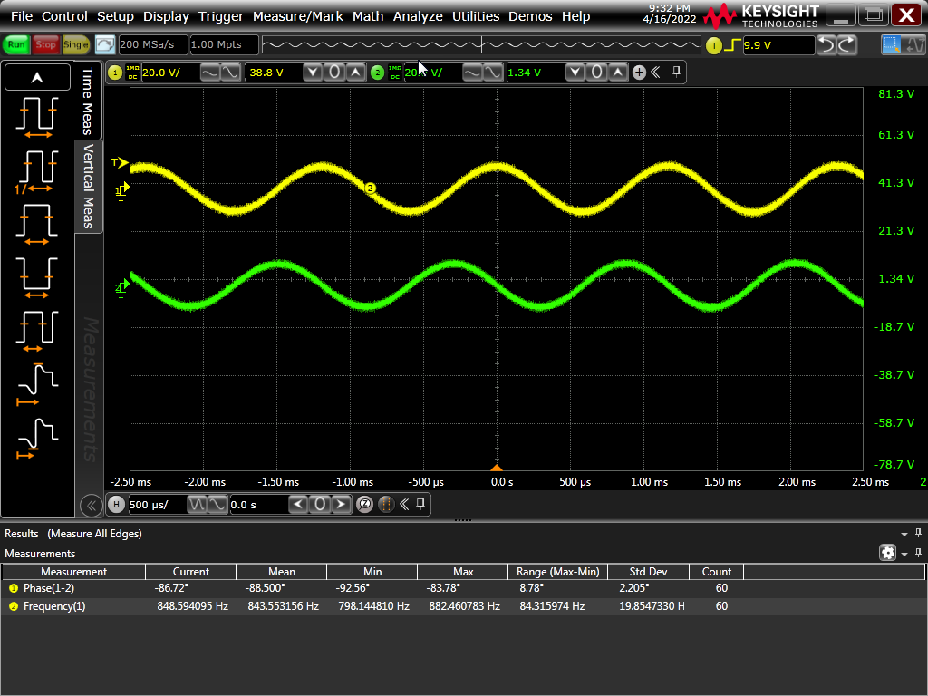

Şimdi elimdeki 400 adım/tur step motoru osiloskoba bağladım. Sonra da elimle milini çevirebildiğim kadar hızlı çevirdim. 15 Vpp voltaj çıktı. Frekans da 633 Hz. Bu da 1.58 devir/saniye veya 95 devir/dakika yapıyor.

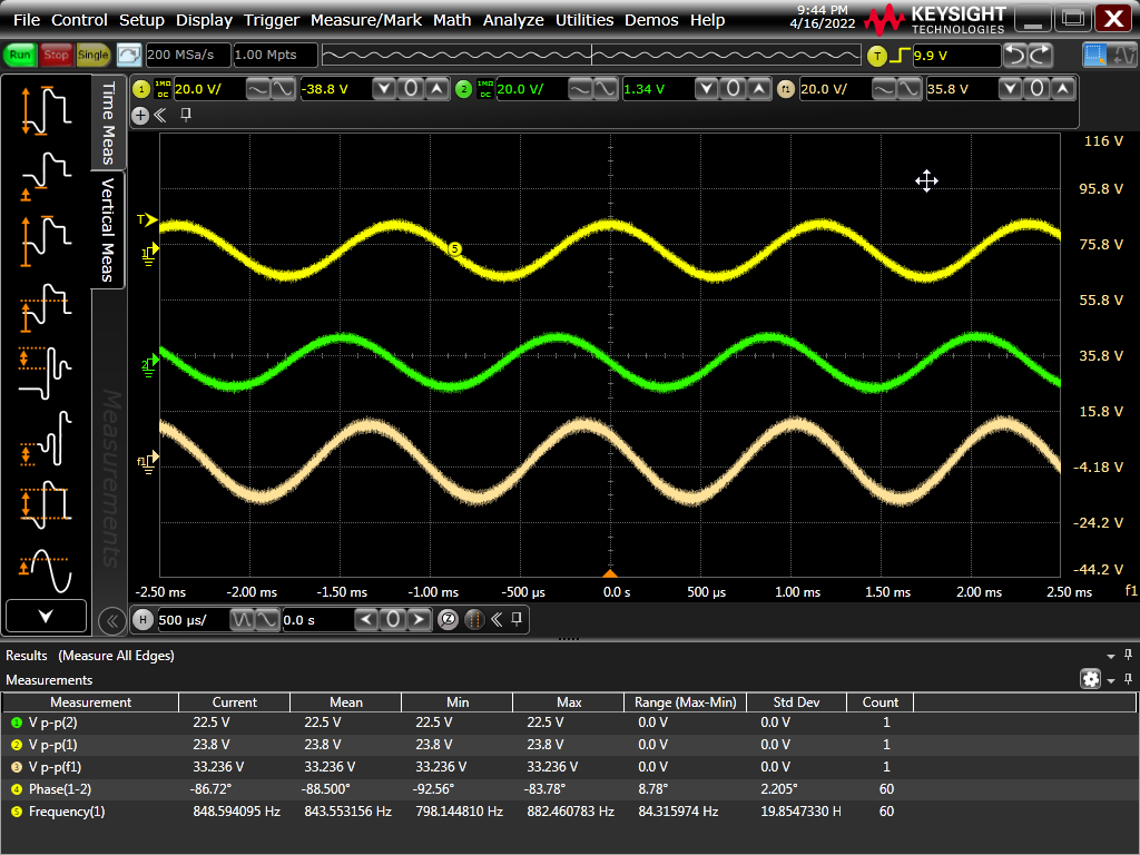

Hatta 2 sargılı step motorun sargılarını seri bağlarsan voltajı daha da arttırabilirsin. Ama belli devirde iki katına çıkmıyor çünkü sargılardaki voltaj arasında 90° faz farkı var.
Ama şunu yapabilirsin. Step motorun her bir sargısını ayrı ayrı doğrultursun. Sonra da doğrultucu çıkışlarını seri bağlarsın ve tam olarak iki kat voltaj elde edebilirsin.

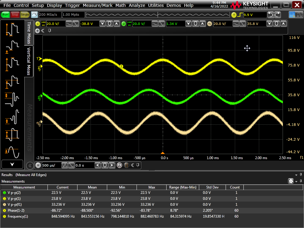

Mesela benim aşağıdaki aldığım kayıtta, her bir sargı 23 Vpp üretiyor. Sargıları seri bağlayınca toplam voltaj 33 Vpp ve bu voltajı doğrultunca da 31 VDC elde edersin. Ama sargılar ayrı ayrı doğrultulsa, her birisi 21 V verir ve bunları seri bağlayınca da toplam 42 VDC alabilirsin.
