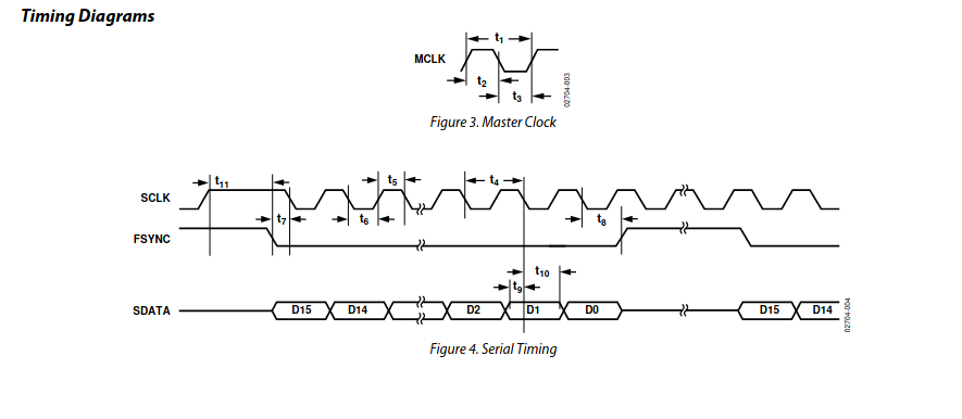

MSB mi önce yazılacak LSB mi onu SPISettings ile yapılandırıyorsun işte. Bizim yapılandırmada önce MSB biti çıkıyor SDATA pinine. Datasheet'te belirtiyordur hangi yönde yazılacağını.
Datasheet'te timing diyagramına bakarsan, MSB nin önce gitmesi gerektiği görülüyor, yani MSBFIRST ayarımız doğru
Gene datasheet sana istediğin bilgiyi veriyor
Clock modu için de gene timing diyagrama bakarsan, SCLK aylak iken lojik 0 olduğunu görüyorsun. Veri gönderirken de SCLK'nin düşen kenarında işlem yapıyor. Bunu da senin koyduğun tabloda bakarsan SPI MODE 0 olduğunu görüyorsun.

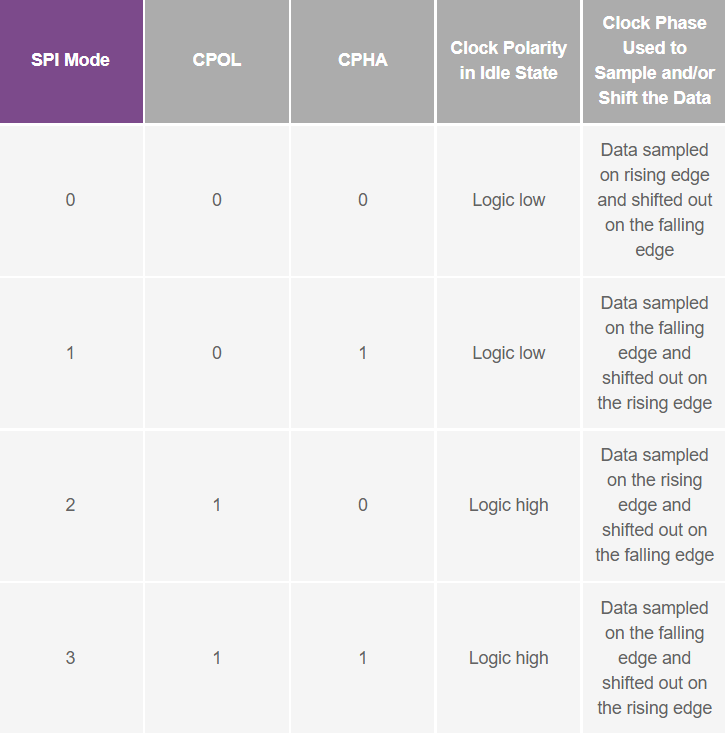

SPI MODLARINI GÖSTEREN BİR TABLO BULDUM
18309 eklentisine bak
ben,m yükselen kenar çalışan bir modu seçmem gerek
Böyle tabloları koyarken, o tabloyu aldığın linki de koyman daha doğru olur. Yani üstte link, hemen altında da resim. Hem o tabloyu hazırlayana hakettiği krediyi vermiş olursun, hem de konu ile ilgili ilave araştırmak isteyenlere asıl kaynağını vermiş olursun.

Datasheet'i ayrıntılı okuman lazım Ahmet. Dikkatini denemek için SPI modunu 0 dedim. Ama datasheet'te verilen SPI modu 0 değil 2 olması gerekiyordu.

ben zaten 2 ayarladım abi.
attığın zamanlama tablosundan anlaşılıyor yükselen kenar çalıştığı.
çat pat ingilizcem ile rising fallingin ne olduklarınıda anlayabiliyorum.

SPI modu neyse odur, onu bir kere belirlersin ve bir daha değişmez. Senin neyi anlamadığını bir anlasam :)
