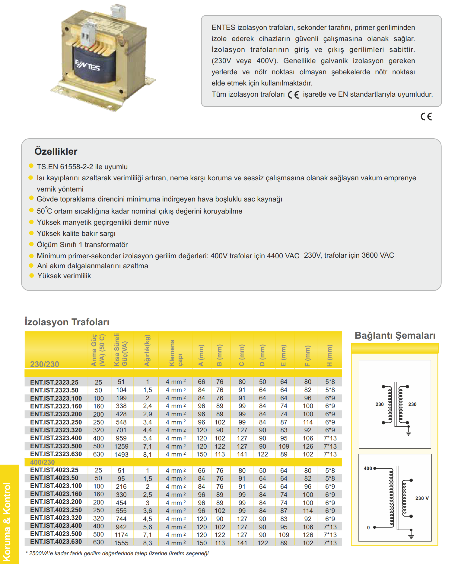

Entes'in 400/230 izolasyon trafoları var. Yarın güç ölçümünü yapıp sorayım bakalım bunu getirtebilen bir bayi var mı. Eğer fiyat çok uçuk ise, atölyenin ana panosundan bir nötr hattı getireceğim. Aslında çatı arasındaki cam elyafları ile boğuşma gerekmese hemen yapacağım onu da ...
35590 eklentisine bak
Nötr hattı çekip, 5 terminali olan (3P+N+T) priz kullanırsanız çok rahat edersiniz. Kalıcı bir çözüm olmuş olur.
