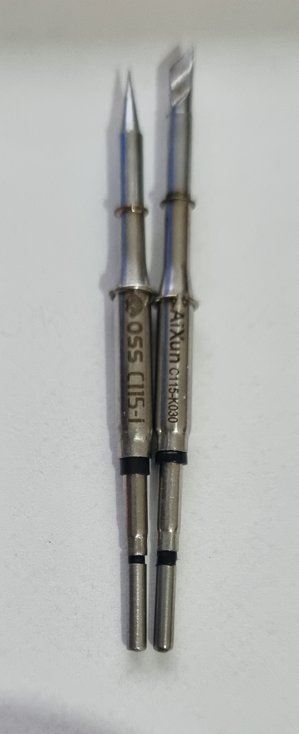

Evet muhtemelen iyi temas sağlamıyor OSS.
Elle ölçebildiğim kadarıyla direnç değerleri birbirine çok çok yakın.
Simdi denedim durum ayni , aslinda seni ben yanilttim gibi oldu OSS aldim diyerek. Ben sadece aixun'u deneyince fark edemedim.
Yarin konusayim iade icin aldigim yerle.
Bir görüşme sağladınız mı? Siz arayacaksınız diye ben aramadım.
Simdi konustum. Emayteknikten almistim. Gonderin istediginiz urun ile degisim saglayalim diyorlar.

tamamdir , orjina JBC alacagim onlarin yerine az fark verip oradan. Simdi soylerim benim aldirdigim arkadasda da ayni durum var diye.
Tamam bende yarın arar ya orjinal aixun uç isterim yada jbc alırım duruma göre.
Ayrıca onlarıda uyarmakta fayda var. OSS c115 leri aixun için satmasınlar. Yazık kargo parası filan derken zarar etmesinler.

OSS uçların hepsi mi kötü acaba? C210 için deneyen oldu mu?
Çinden uç alacaktım aixun için, en çok OSS satmış gibi en ucuz da o ama,
Az daha verip relife da alabilirim bilemedim.
Deneyip tecrübe eden oldu mu?
Bir de üstünde gelen uç I kodlu ince iğne gibi.
Ben bıçak uç da denen düz uçtan almayı planlıyorum 2 tane gibi.
Eğik düz uçtan almaya gerek var mı tavsiye eder misiniz?
Sende Aixun var mıydı? Yeni mi aldın?
Ben sadece C115 almıştım. O çalışmadı. Bence riske atma. Başka al.
C210 için de OSS almıştım ama yanlışlıkla yada bilerek aşağıdaki markayı göndermişler. En çok bunu kullanıyorum. 350 derecede sabit havya. Daha ucuna bir şey olmadı. Taş gibi duruyor.
