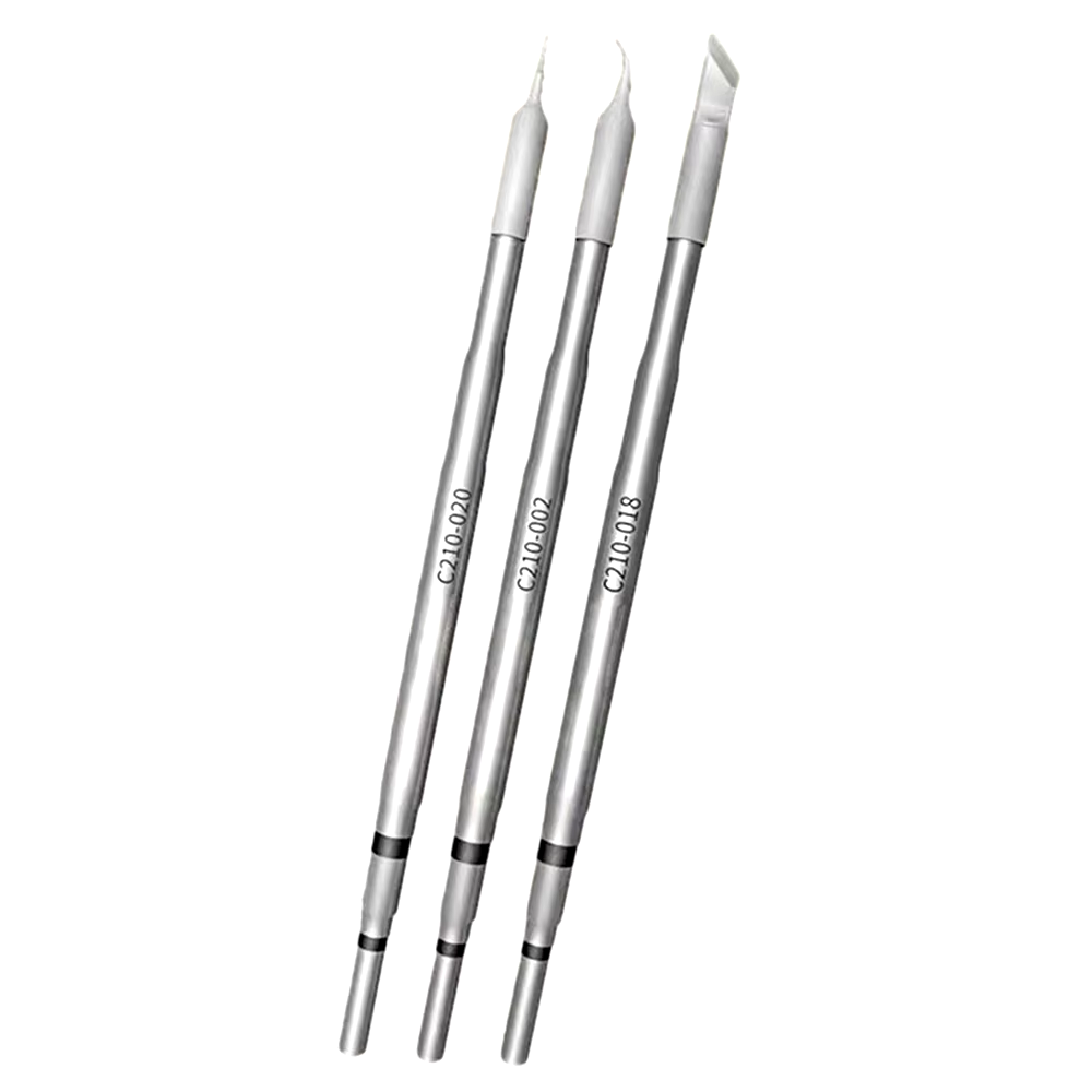

Klon uçlarda benim bildiğim 3 tane uç var pek başka göremedim, orijinallerindeki çeşitlilik yok.
Şunlar var genelde:
Orjinal JBC ye de klon uç takılır, mutlaka kullanan vardır.

En çok kullandığınız uç tipi üstteki 3 tipten biri ise,
Faklı markalardan birkaç tane alıp test etmeniz en mantıklısı olacaktır.
En uzun gidenini bulursanız oradan devam edersiniz.
Bizi de bilgilendirirsiniz hem :D
Şunlar var genelde:
