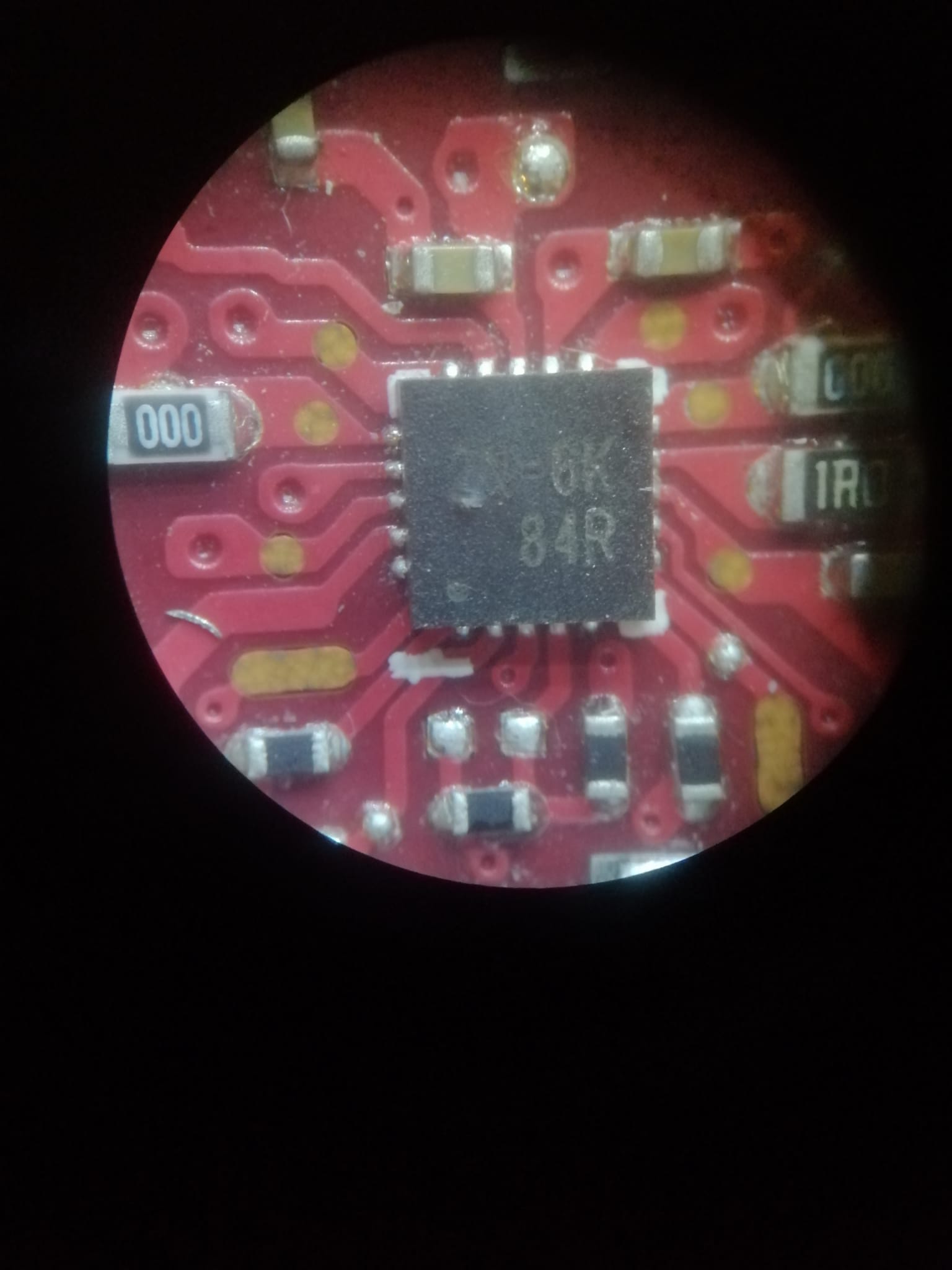

Herkeze merhaba. Asus rog strix g531gu model laptopum var ve anakartında kısa devre oluştu. İçini açtığımda 2 adet mosfetin kısa devre olduğunu ve bir tane ne olduğunu anlayamadığım bir komponentin de zarar gördüğünü fark ettim, fakat internet üzerinde bu parçaları aradığımda bulamadım. Bu komponentleri Türkiye'den veya yurtdışından sipariş edebileceğim herhangi bir web sitesi var mı? Nereden temin edebilirim? Herkeze iyi forumlar.

Öncelikle anakartın devre şemasını araştır google ile. Bulabilirsen, komponentlerin ne olduğunu tam olarak belirleyebilirsin. Eğer devre şeması bulunamıyorsa o zaman biraz dedektiflik yapmak lazım. Mesela "4c06b mosfet" diye aratırsan, MOSFET için uygun ürünler çıkıyor. Diğer komponentin model numarası okunmuyor. İnternette anakartı araştırırsan belki bir yerde ayrıntılı resimler vardır, oradan model numarasını belirleyebilirsin.
Senin devrenin board görünümü aşağıdaki gibi olmalı. Arızalı parçarın nereye denk geldiğini işaretlersen parca ismi bulunabilir.

parçayı bulmak yerine önce o mos neden yanmış onu bulun değişitirince sorunun çözülmesi hiç olası değil.
kısa devre veya aşırı yüklenen bir parça olmalı mosun önünde.
Arıza mosfetle ilgili olmayabilir
Asus kart ile benzer durumu yaşadım.
Bir güç hattında kısa devre vardı. Tabi mosfet de kısa devre görünüyor.
Mosfeti sökerek dışarıda ölçtüm aslında mosfette kısa devre yokmuş. Şemalar programlar yardımıyla uzun çabalar sonucunda pch köprüsünün arızalı olduğu ortaya çıktı. Aslında ilk bakılacak oymuş. Eski kartlarda Güney köprüsü olarak geçiyor
Bu pch köprüsü entegreyi sökmek özel maharet ve ekipman gerekiyor. Yenisini Çin'den alıp takarım diye düşünüyordum.
Sonunda sıcak hava ile hafif kuvvetle entegre yerinden çıktı. Pcb üzerindeki yollar kalktı. Kart çöp oldu. Kartı ikiye böldüm yedek parça gibi saklıyorum
Çin'den uyumlu bir mainboard aldım i7 yerine i5 olarak. Bu kartı sorunsuzca yerine takabildim. Bilgisayar çalışıyor. Satıcı dürüst çıktı. Termal macun ve display kablosu da koymuş. Kablo olmasaydı kart versiyonu nedeniyle ekrandan gelen kablo takılamayacaktı.
