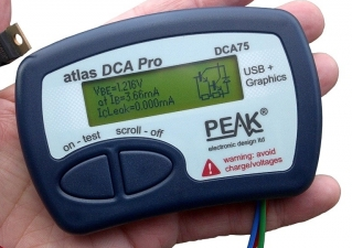

Piyasada curve tracer urunleri satiliyor, bu yonde dahi kullanilabilir o halde. "Bundan bir tane al her seyi cop e at", a donusuyor olay. :gulus2: Ya da "Elektronigin isvicre cakisi" benzetmesi yapsak belki daha iyi.
