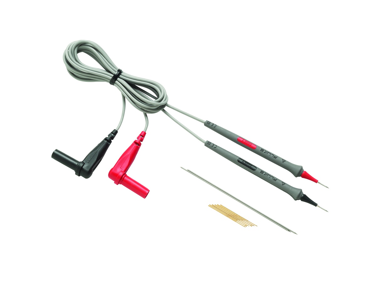

Bu prob var bende. iletkenliği normal bir probdan farksız. Bir kenarda duruyor. Her gün kullandığım prob ise Probemaster. Bir de Brymen'i kullanıyorum, onun da kendi probları çok iyi (altın kaplama ve sıfıra yakın öz direnç)
Brymen harici olarak prob satmıyor galiba. Aradım ama bulamadım.
