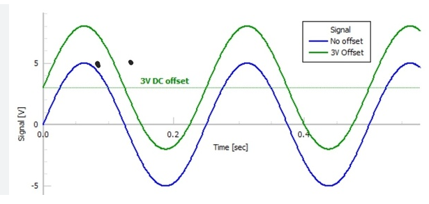

Dogan abi bazen, olcmek istedigimiz nokta da DC olceriz ya diyelim 5V, ama ayni noktada AC olctugumuz zamanda 1V ac gorulebilir. DC+AC olcen cihazlar ayni anda oradaki hem DC yi hem de AC yi gosterebiliyor. Bazi cihazlar, osiloskop gibi olanlar bunu offsetlernmis AC gibi gosterebiliyor. Asagidakinde yesil dalga offsetlenmis AC.
33765 eklentisine bak
Ama bana dersenki bu ne fayda saglar bilmem :gulus2:
