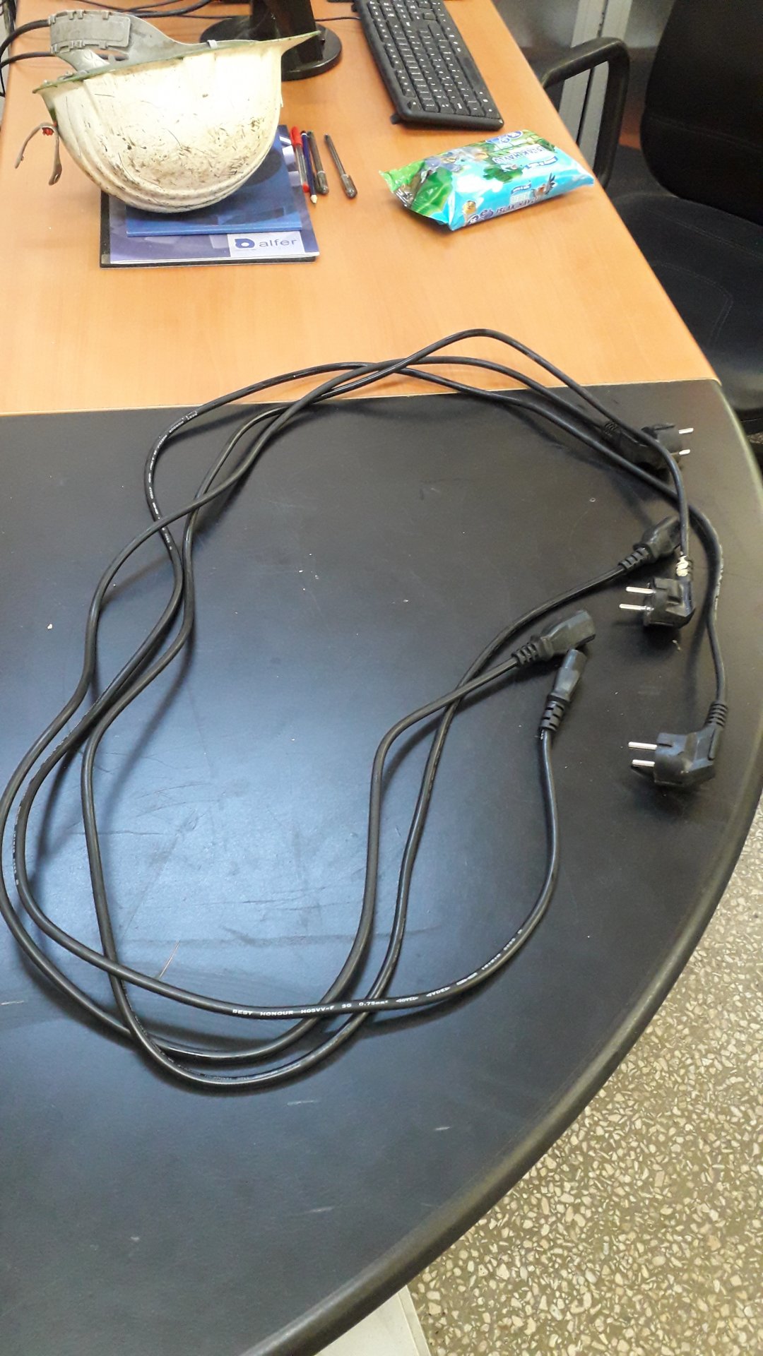

İşyerindeki bilgi işlem servisinden power kablosu da edindik. Bir tane istedim üç tane verdiler al abi bunlar ıskat malzeme diye . Step step ilerlemeye devam ediyoruz.
Timur abi verme diyor . Haftaya elektronik kart soketli ve sökülebilir mi tespitini yapacağım . Eğer o kadar kolay bir uğraş sonucu yerinden çıkacak gibi değilse tekrar bir posta daha yerinde temizlik yapıp enerji vermeyi düşünüyorum .
