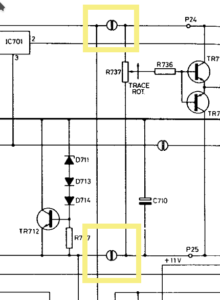

Hmm aslında adamlar test amaçlı jumper'lar koymuşlar. Onları ayırarak güç kaynağını bağımsız test edebilirsin gibi duruyor :)
18944 eklentisine bak
Jumperler açık gözükmesine rağmen ölçü aleti ile kısa devre gözüküyor. Arkadan köprülü herhalde malesef. Herhalde bir ara tamir görmüş bu cihaz .
