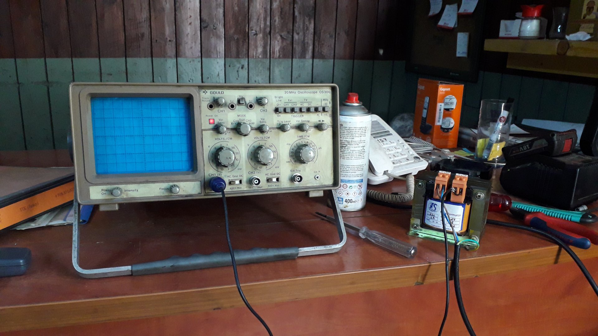

Şanslı adamsın.
12 volt vermeden önce sağ altta kalibrasyon çıkışı var. Oradan karedalgayı bir gör derim.
DC kaynak bağladığında ışın bir üst kareye yükselir.
Birde sac trafolu bir transförmatör bul. 12 volt olsun çok yüksek voltaj olmasın. Birde onun çıkışını ölç sinüs sinyali gör.
Ondan sonra ver elini smps ler yüksek frekanslı sinyaller. :saril:
AC de vermeyi düşünüyorum tabi ki küçük voltaj olarak . 220/30 volt trafo var elimde . Onu da test edeceğim.
Sonunu düşünen kahraman olamaz .
18964 eklentisine bak

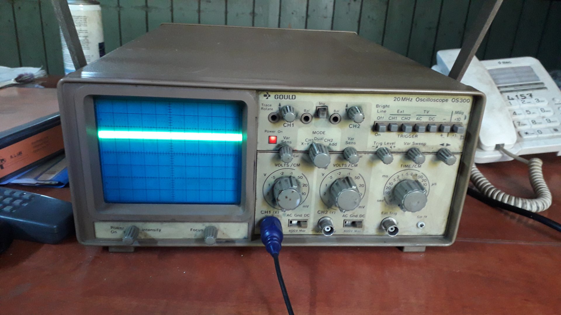

Fokusun iyi olup olmadığı parlaklık ayarına da bağlı. Parlaklığı fazla açarsan fokus iyi olsa da ışın geniş olur. Bir de ışının biraz sola dönmesi gerekiyor. Yukarıda "trace rotation" dan tornavida ile ayarlayabilirsin.
BNC ler çok pis. Bence oraya başka bir ekipmanın BNC sini takma, ona da pislik aktarır sonra temas sorunu olur. Bunun BNC'lerini değiştirmek lazım.

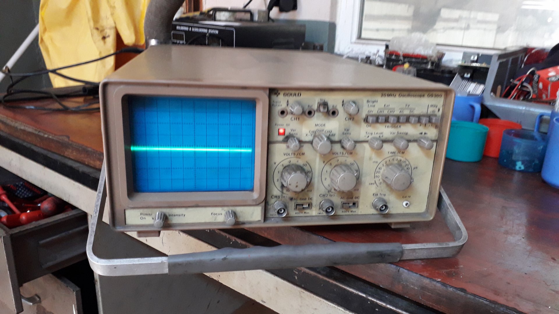

Benim yakışıklı Hitachi V-212 nin ışınını beğeninize sunuyorum :D

Sabah iyi kötü bir DC ölçtüm ama daha önce söylediğim gibi ışın kalınlığını düşüremedik. AC 24 voltta bağladım. Onda da pek düzgün olmasa da birşeyler gördüm. Daha sonra bana musade dedi amcam . Görüntü uçtu ne hikmetse . Biz bunla çok uğraşacağız anlaşılan.
Sabah iyi kötü bir DC ölçtüm ama daha önce söylediğim gibi ışın kalınlığını düşüremedik. AC 24 voltta bağladım. Onda da pek düzgün olmasa da birşeyler gördüm. Daha sonra bana musade dedi amcam . Görüntü uçtu ne hikmetse . Biz bunla çok uğraşacağız anlaşılan. 18986 eklentisine bak18987 eklentisine bak
Abi kablolara etiket yapip lehimleri söküp komple detaylı bir bakım yapman lazım gibi duruyor
Aşırı kalın ve parlak ışın izinden belliydi kötü oldu.
Simdi tam tamirlik proje oldu. Bakalim. İnşallah tüp sağlamdır. Gerisi yavaş yavaş olur.
Trafo da maşallah toprak güveç kadar ısınmış. Kartı sökmeden olmayacak bu iş timur hocanın dediği gibi . Kutuplu kondansatörleri değiştirmek lazım. Bakalım ganimetlerimde benzeri var mı. Ambara bir dalayım.
Hmm trafo ısındıysa o zaman arıza büyük ihtimalle yüksek voltaj sargılarının içeriden kısa devre olmuş olması. Bu durumda malesef trafonun yeniden sarılması gerekecek.
