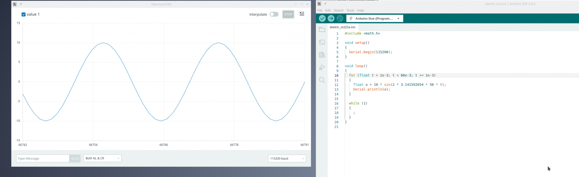

Elimdeki Arduino Due kartını iş ile ilgili bir projede kullanmam gerekiyor. Fırsat bu fırsat, yeni Arduino IDE 2.0 ı deneyeyim dedim. IDE nin Linux sürümünü indirdim ve kurdum. İlk dikkatimi çeken, program ilk çalıştırmada oldukça uzun sürede açıldı. Sonraki çalıştırmada süre normal idi.
Ayarlar sayfasında sadece hem görsel farklılıklar var, hem de bazı ayarlar kaldırılmış.
Bu IDE'de programın analizini kolaylaştıran özellikler eklenmiş. Mesela bir fonksiyonun üzerine fareyi getirince o fonksiyon ile ilgili bilgi veriyor. Tabi bu boş programda bunun faydası görülmez ama birkaç kaynak dosyasından oluşan büyük bir programda bir fonksiyonun gerçekleştirildiği yere kolayca gidebilmek çok önemli bir kolaylık.
Bunun dışında, code completion denen bir özellk de eklenmiş. Bir fonksiyon veya değişkenin ismini kısmen yazıp Ctrl-Space tuşuna basarsanız, kısmi yazılan isim ile eşleşen herşeyi bir liste olarak gösteriyor ve seçim yapmayı sağlıyor.
Bir de "serial plotter" diye birşey eklemişler. Gelen verileri grafik olarak çiziyor. Ama hiç kullanışlı değil, Grafik üzerinde analiz yapmak, geriye gitmek veya zumlamak mümkün değil.
Bir de IDE 2.0 da şöyle bir fark var: Serial Monitor'da veri girince Ctrl-Enter a basmak gerekiyor verinin gönderilmesi için. Eski IDE de sadece Enter yeterli idi.
