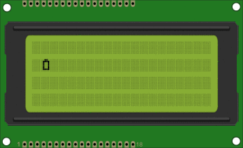

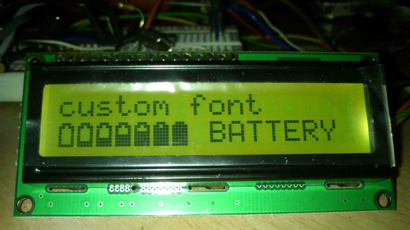

Tek karakter ile bu işi çözebilirsin. Pil doluluk oranı için telefonlardaki gibi ikon kullan. Şunlar gibi olur:
Karakter tasarlamak için ;
Adamsın :D
Şu da burada dursun. Daha sonra konuyu okuyanlara çok yardımı olur.
