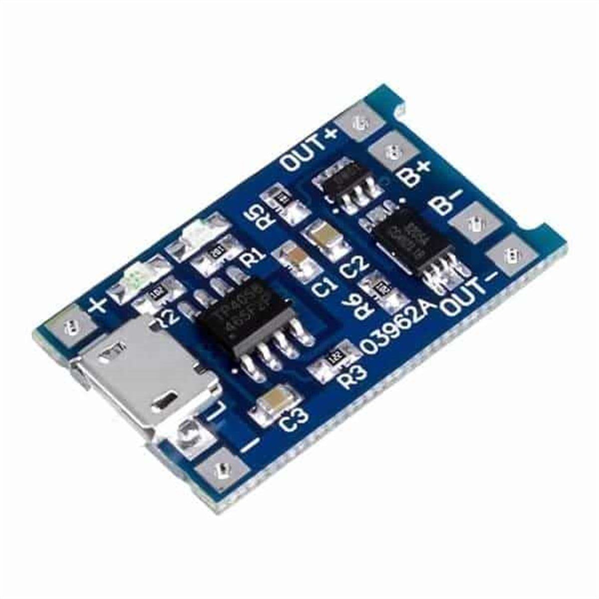

Sana benim en ekonomik yöntemimi söyleyeyim, hurda notebook bataryalarından kurtaracağın 18650 pilleri kullanacaksın. Bir de 10-15 tane akım korumalı tek şarj devresi alacaksın. Böyle projelerde yaklaşık 10 TL gibi bir maliyet ile uzun süreli ve verimli enerji kaynağın olacak. Benim yaptığım yöntem bu. Acil durumlar için aldığım ve 2 yıl içinde neredeyse kullanmadığım ışıldağı bile çevirdim. Yoksa hiç kullanmadan çöpe atacaktım...
