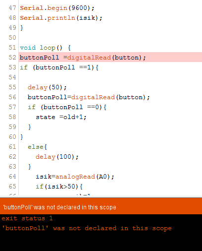

bir uygulayın, çalışması lazım, tabii "int pwm_acik=0;" diye değişkeni tanımlamayı unutmayın setup'da.
@semih_s yardımlarınız için teşekkür ederim.
Rica etsem 1.mesajımdaki kod ları 8.mesajımdaki koda göre satırlarına copy paste yaparak güncellemeniz mümkünmü?
Hemen test edebilirim
// Dosya adı: LDR.ino
#include <PWM.h>//eklendi
int led = 9;   // eklendi
int32_t frequency = 50; //eklendi frequency (in Hz)
#define button 3
#define inPin0// giriş A0 pini
#define LED1 4
#define LED2 5
#define LED3 6
#define LED4 7
#define LED5 8
#define LED6 10
#define LED7 11
void setup() {
pinMode(led,OUTPUT);
pinMode (button,INPUT);
pinMode(13, OUTPUT);
digitalWrite(13, HIGH);
pinMode (LED1,OUTPUT);
pinMode (LED2,OUTPUT);
pinMode (LED3,OUTPUT);
pinMode (LED4,OUTPUT);
pinMode (LED5,OUTPUT);
pinMode (LED6,OUTPUT);
pinMode (LED7,OUTPUT);
digitalWrite(LED1,LOW);
digitalWrite(LED2,LOW);
digitalWrite(LED3,LOW);
digitalWrite(LED4,LOW);
digitalWrite(LED5,LOW);
digitalWrite(LED6,LOW);
int state = 0;
int old=0;
int buttonPoll=0;
int pwm_acik=0;
int isik=analogRead(A0);
Serial.begin(9600);
Serial.println(isik);
void loop() {
buttonPoll =digitalRead(button);
if (buttonPoll ==1){
  delay(50);
  buttonPoll=digitalRead(button);
  if (buttonPoll ==0){
    state =old+1;
  else{
    delay(100);
    if(isik>50){
        pwm_acik=1;
    else{
        pwm_acik=0;
        digitalWrite(led,LOW);
switch (state){
