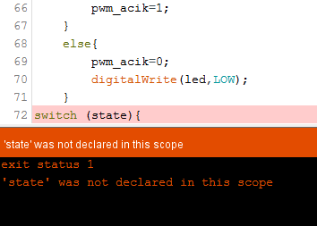

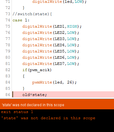

Orayı geçti aşağıudaki hatayı verdi
int switch;
satırınıda ekledim (void den önce)
Şu hatayı verdi

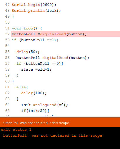

@Omega abi buldum. void Setup içinde aşağıdaki değişkenler var. Onların void Setup üstünde olması lazım. Hepsini kesip yukarı yapıştır.
deminki 16.satıra eklediğin buttonPoll değişkeninide sil. O da bunların arasında olduğu için çalışmamış. Bunların hepsini yukarı alınca çalışacak.
int state = 0;
int old=0;
int buttonPoll=0;
int pwm_acik=0;
int isik=analogRead(A0);

Derleme hatası Allahın emridir, Olmazsa korkmak lazım :)
43. satırdakini de silmeli tabii.
Ben derleme hatalarına bayılıyorum ya. Bulmaca çözmek gibi geliyor bana. yeterki içinden çıkamayacağım bir sorun olmasın :D
Yani şimdi ekledim o satıları bu seferde başka bir hata veriyor
Son halini tekrar ekleyeyim .Nerede hata veriyorsa sen yada semih bey baksa ;hatasiz derleyene kadar
Bu arada kodda Photodiyotun A0 tanımlaması da eksik sanırım
