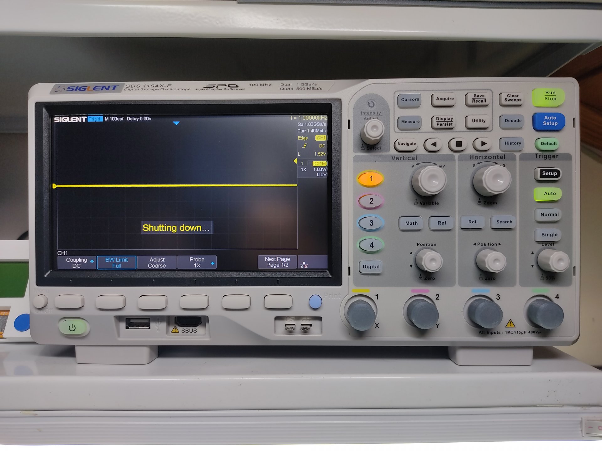

Atölyemdeki yeni osiloskop: Siglent SDS1104X-E
RS232/UART I2C SPI protocol decode yapabiliyor mu yoksa bunlar satın alınması gereken opsiyonları mı?
Cihazın en güzel yanlarından biri de bu. Bu cihazda sadece yazılıma dayalı bir opsiyon yok. Yani tüm yazılım özellikleri açık geliyor. Özellikler için Rigol'de olduğu gibi hacklemeye ya da ayrıca para vermeye gerek yok.
Opsiyonların tamamı donanım gerektiriyor. WiFi için harici WiFi adaptör ya da MSO/digital logic için SLA1016 donanımı gerekiyor.
Bu noktada WiFi için hali hazırda zaten aynı marka model bir USB adaptörün varsa o zaman yazılım opsiyonuna para vermek biraz saçma oluyor. Onun için de hackleyip kullanabiliyorsun.
Zaten bu seride 3 model var. Hacklediğin zaman 200 MHz e de çıkartabilirsin. Daha önce de belirttiğim gibi donanımları (SDS1204X-E) ile birebir aynı.

Güle güle kullan. Bende Rigol'ün bu serisiyle, Siglent arasında kalmıştım. Aslında niyetim Rigol almaktı tavsiyeler üzerine Siglent'e kaydım. Opsiyonlarla ilgili kampanya o zaman da vardı ve ayrıca 100 MHz yapmak da mümkün. Benim ilk almak istediğim modeli almışsın.

Güle güle kullan. 100 MHz opsiyonu da mı bedava verdiler? O zaman uzun süre yetecek bir osiloskobun olmuş demektir. Lojik analizör özellikleri ile ilgili bir inceleme videosu çekersen çok faydalı olur :)

Bu model 70 MHz 100e çok ihtiyacım olacağını sanmıyorum.Lakin opsiyonu açık mi hiç bakmadim.
Lojik analizör için 2000 lira değerindeki lojik probu almam gerekiyor[emoji848]

Siglent bana görünüş açısından güven pek vermemişti o aralar çok araştırdım. Bunun ds1054 modeli çok meshurdu ilerisini düşünüp lojik olanini alayım demiştim [emoji28]
Hayırlı olsun güle güle kullan ama herşeyi açık derken hack filan yapılmaz mı yapmaya gerek yok mu demek :(. Biraz karıştır yav belki çatlak yumurta vardır (easter egg):).
