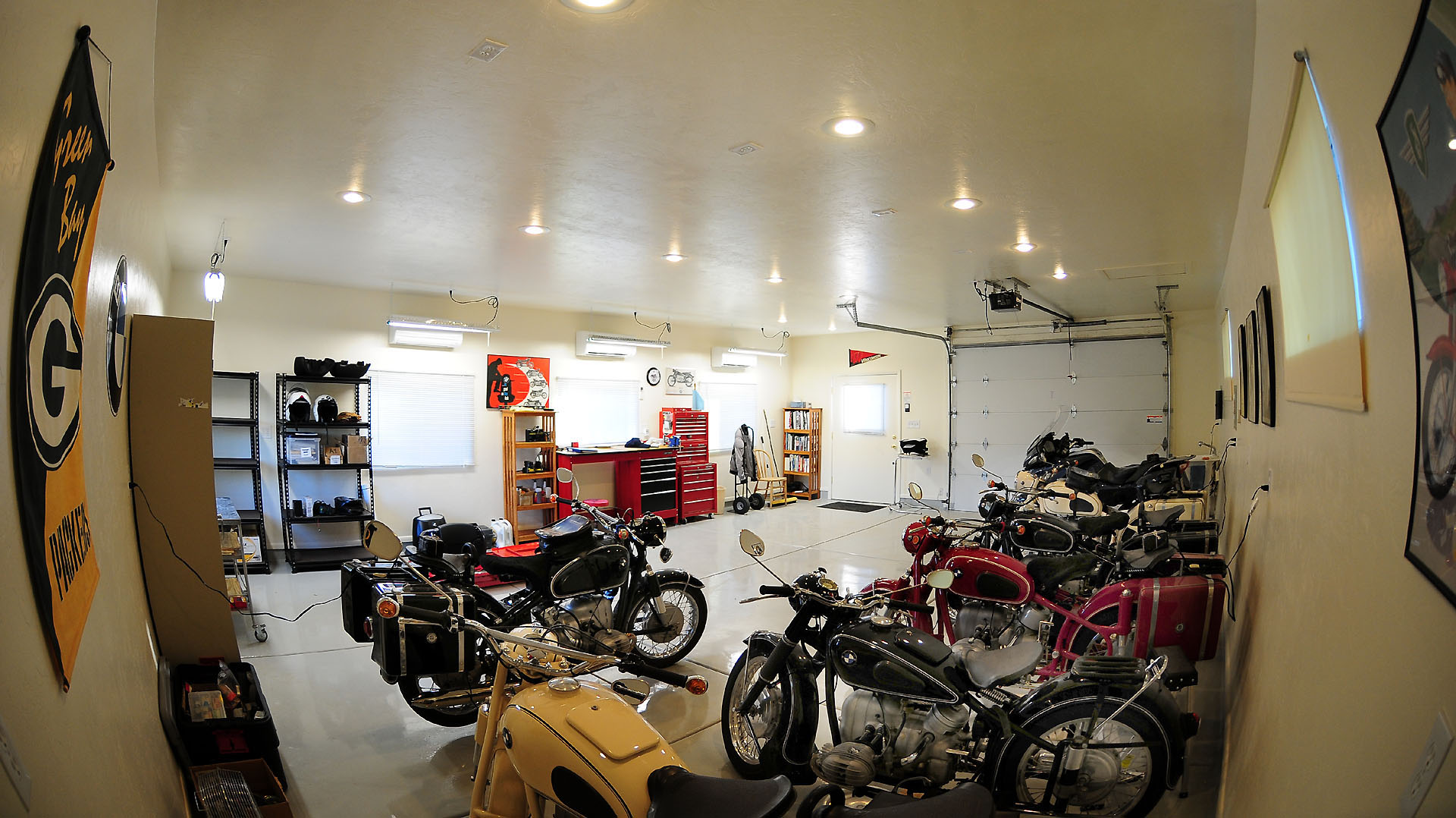

Komşudan önemlisi ikna edilecek bir hatun kişi lazım. Kallavi maddi imkanlara sahip amerikalıların evlerinde hatun kişinin uğramadığı '' man's cave '' diye bir kısım var. Bizim için ne büyük bir hayal di mi ?18749 eklentisine bak
Hanımla o kavgaları zamanında çok yaptım. Artık o da bıktı boşuna çenesini yormuyor :)
Bundan vaz geçemiyorum bağdaş kurup sofrada proje yapmak ayrı keyif. :katil2:
Keyif başka birşey tabi.
Konu dışı, bende geçen gün 6 tane alüminyum su tası aldım. Özlemişim onunla ayran içmeyi. Hatun az kalsın eve sokmuyordu. Sanırsın babasının evinde Kütahya Porselenler vardı. :katil2:
